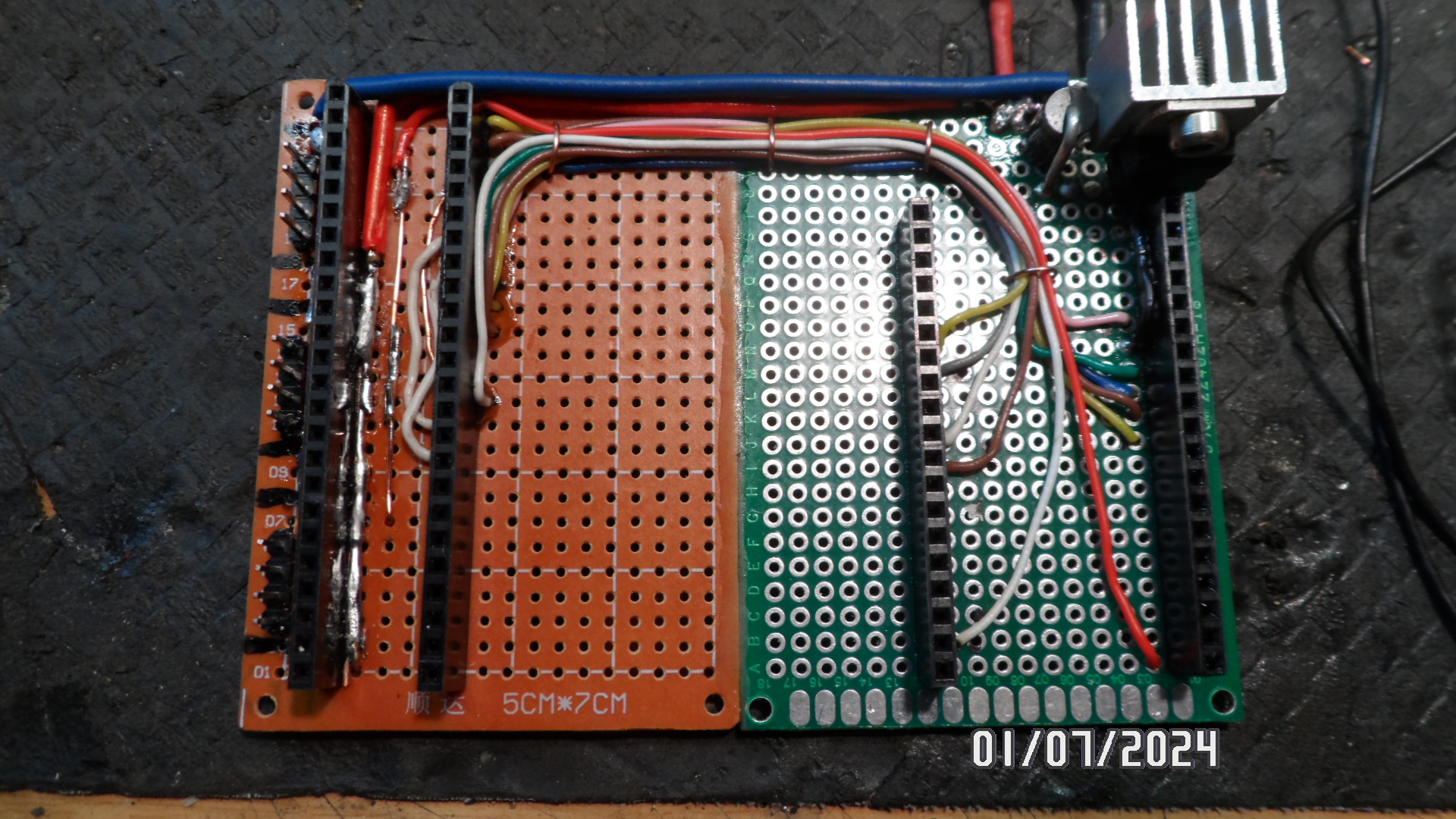

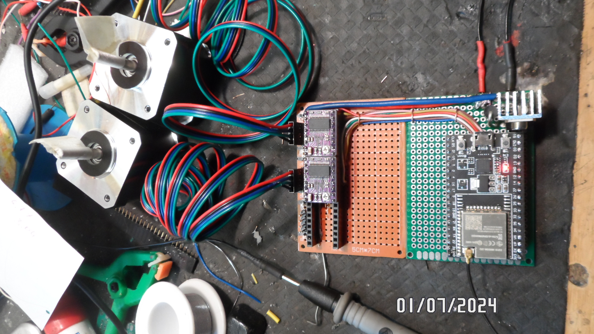

Ich häng mich mal hier rann, bin im Moment auch dabei ein Bord für OnStep zu bauen dabei will ich aber meinen Bestand an Teilen benutzen welche da wären ESP 32 und als Treiber die drv 8825.
Gestern hab ich mal die OnStepX version über den Web Server aufgespielt und Konnte mich danach auch über Server einloggen, das Problem ist nur ich kann die Treiber nicht ändern bei OnStepX und wenn ich mir den Quellcode vornehme sehe ich nicht wie das mit den Eingängen M0- M2 seitens gehabt werden soll.
Anders verhält sich das bei Onstep da werden diese Pins wenigstens mal in der Config.h benannt ( ich hab mich noch nicht voll eingearbeitet ).
Also hab ich mich heute Nacht daran gemacht OnStep mit der Adruion IDE auf den Chip zu bekommen was kein leichtes Spiel war da ich immer wieder viele Kompilier Fehler bekam welche hauptsächlich die die Falsche hinterlegte ESP32 Bord version 2.0.xx? verursachte denn nach langem suchen fand ich heraus das man wohl ausschließlich die Version 1.0.4 benutzen soll.
Es ist jedes mal der Horror mit der Adruino IDE wenn es Um Libraries geht , es kommen ständig neue dazu die einen Fehler beheben sollen aber sie selbst lösen dann 20 andre oder zusätzliche Fehler aus.
Irgendwann machte die IDE dann keine zicken mehr und ich konnte den Quellcode übertragen, da aber der Web Server noch nicht übertragen war wurde das WIFI nicht Aktiv, als dann auch dies abgehandelt und übertragen war wurde das WiFi dennoch nicht Aktiv..
Das der Letzte Stand gegen ca 03 Uhr, dann hatte ich keinen Bock mehr.
Ich bin fast schon soweit mir einfach dieses Bord zu Kaufen allerdings schreckt mich die Tatsache ab das die Treiber auf dem Bord nicht gesteckt sondern gelötet sind.
Mit dem Schaltplan für das Bord komm ich nicht weit den ich will ja die 8825 verbauen die ein wenig anders beschaltet werden, aber ich häng den Plan mal hier als PDF an.
Ich hab mir dann gestern Tatsächlich noch zwei von den Drucker Platinen bestellt weil ich ja nicht weiter wusste, aber ihrgendwie hat es mich dan doch zusehr gewurmt als das ich aufgeben wollte.
Ich hab den Quellcode wie die Adruion IDE jetzt endlich soweit im griff das ich den ESP32 Flahsen konnte, Danach fing ich an mal die Treiber DRV8825 zu setzten wie zu verschalten.
Von " Ein Haufen Schnick Schnack " bin ich noch weit weg aber es Läuft.... Der Rest kommt auch noch da ich das mit dem Quellcode jetzt entlich im Griff habe !

Am 30.06 bestellt und Heute gekommen.. hab mich sofort dran gemacht alles einzurichten.
Und nach vielen Problemen war es dann soweit..........

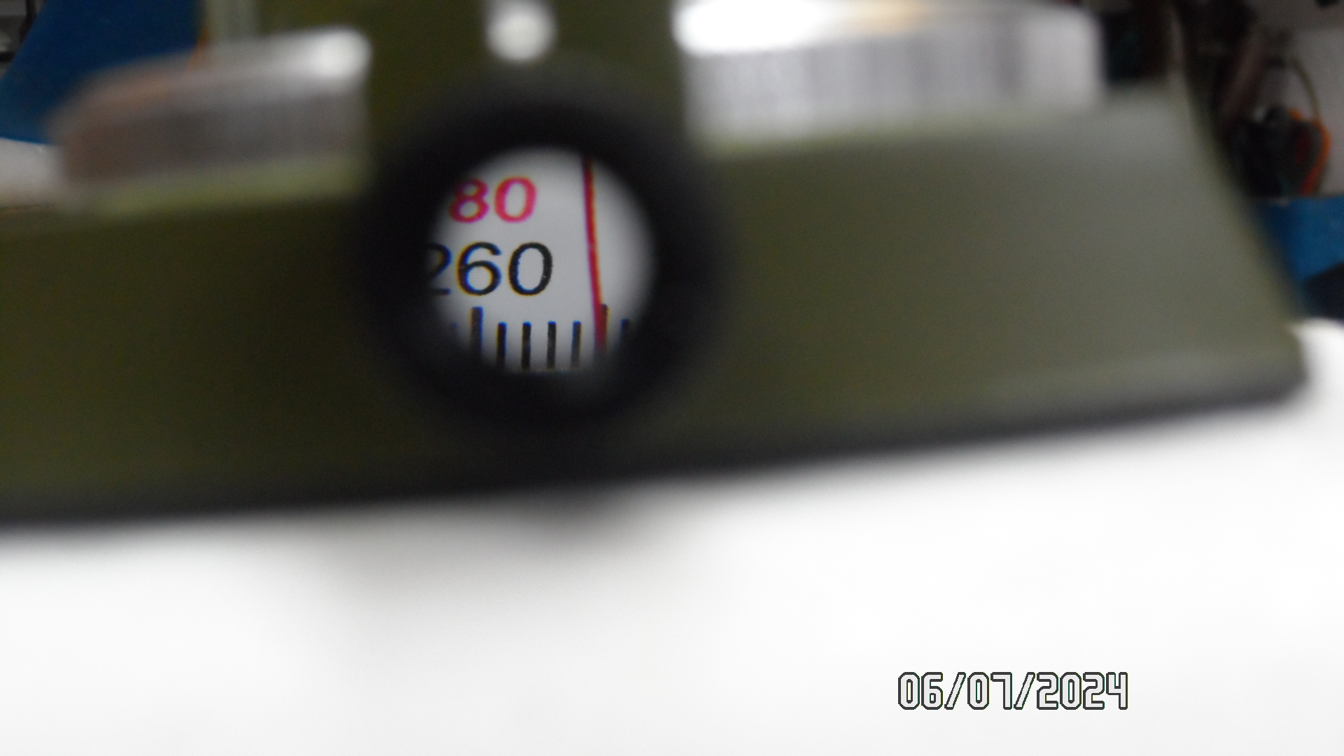

Ich hab mir jetzt mal den Kompass genommen und eine ca. 50 cm hohe Box in die Rockerbox gestellt damit ich fern bin von Metallteilen.
Ermittelt hatte ich gestern auf Dec. am Bautisch 14950 Step Per Grad welche sich in der Nacht als viel zu lang erwiesen haben, deswegen reduzierte ich auf 13200 um die Korrekter Strecke zwischen Polaris und Arcturus zu haben.
Und nun die Gegenkontrolle von dem was ich gestern eingestellt hatte.. die Fahrt die ich von Dec 0° ( N ) auf Dec 90° ( O )machte endete ca. bei ( 75° 50` ) , mach da mal einer einen Schuh draus.. irgend was kann mit Real Himmel und Model nicht Stimmen und sei es auch nur die Blöde Sommerzeit welche ich aber berücksichtigt habe.
Die Cam verfälscht den Kompass um ein halbes grad.
Ich geh jetzt nochmal auf den alten Wert zurück und Prüf nochmal denn das ist genauer als mit der Tischkannte und Anschlagwinkel.

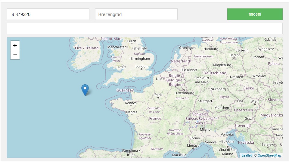

Ich meine auch zu wissen was mein eigentliches Problem war und habe von daher die Nadel im Heuhaufen gefunden.. in Stellarium ist mir aufgefallen das bei den Home Koordinaten ( Längengrad ) ein Negativ Vorzeichen war ( -8 XX` YY" ) , und auch als W 8° XX´ YY" eingetragen war...
Demnach wäre der Himmel den ich beobachten will von DA aus zu sehen !!!!!

Da muss man aufpassen, -08° West entspricht 08° Ost.
Manche Software kann mit dem O und W nix anfangen manche mag keine negativen Zahlen, wenn dann 352° dasteht musst du dich auch nicht wundern.
Gruß Frank
Mir ist das mit den Falschen Koordinaten unter Stellarium gar nicht erst aufgefallen denn Ascom OnStepX und der Web Server hatte die Richtigen, jetzt versteh ich auch warum ich eine Stunde unterschied Trotz Sommerzeit hatte. :unsure:
Also meine Vermutung mit Hamburg und Bodensee war schon ziemlich real oder vergleichend so gesehen.. :ROFLMAO:

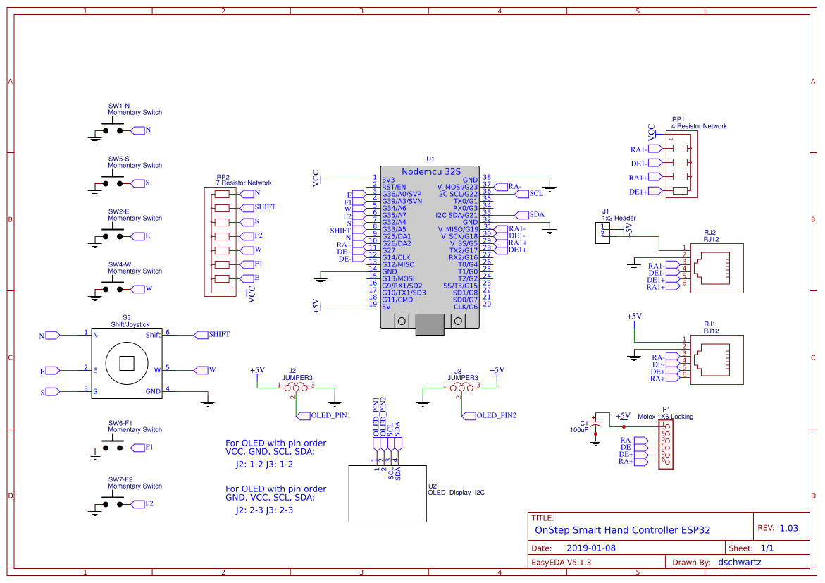

@Frank66 hast du dich mal mit dem OnStep ESP32 Smart Hand Controller auseinander gesetzt.. ich geh da grade in die Startlöcher denn ich will auch mit Hand nachsteuern können ohne die Maus auf dem Display zu führen.
Ich hab den Schaltplan mal gezogen und stelle fest das in den Reihenwiederstände keine Ohm werte eingetragen sind.. ich gehe aber davon aus das 10K ok sind weil sie damit die Ports ja nur High gezogen werden und mit dem Schalter auf Low gegangen wird.
Quelle : https://oshwlab.com/dschwartz/onstep-shc
Die frage die mich Düngt wäre ob sich das ESP vom Handsender dann einfach nur zusätzlich mit WiFi auf dem accessport des Fysetc E4-Borads einloggt.

4K7
Aber deine Ansicht ist genau richtig, mein Teile Händler hatte diese Widerstandsreihe nicht mussten dann 3K3 reichen.
Interessant ist noch das du nur entweder Wlan oder Kabel nutzen kannst, es ist nicht umschaltbar weil nur in der Firmware auswählbar.
