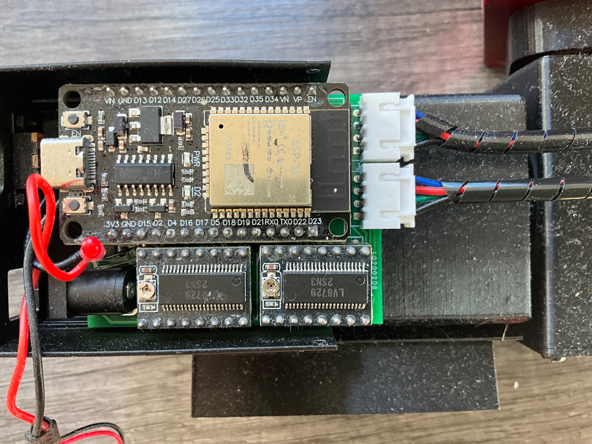

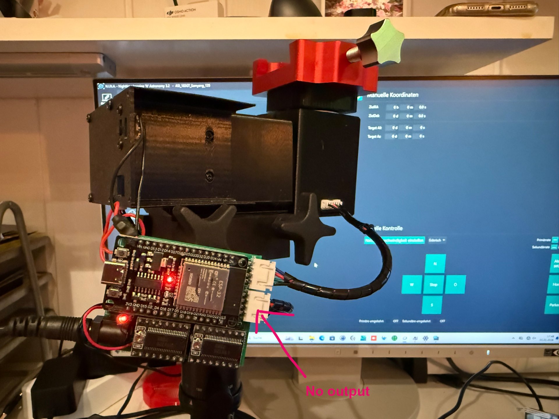

Hallo Astrofreunde,
ich habe eine defekte Teseek Mini Montierung, es lässt sich nur ein Motor ansteuern, am markierten Output kommt nichts an (oder raus)
ich habe die Kabel untereinander getauscht und auch die beiden unteren Chips umgesteckt, der untere Output bleibt tot,
hat jemand eine Idee was man auf der Platine tauschen oder ersetzen könnte, oder eventuell ein anderes Bord ? ich bin leider kein Elektroniker, das ganze läuft unter Onstep,
für Tips wäre ich dankbar
Grüße Rüdiger

Hallo Rüdiger,
erstmal schade, dass du solche Probleme hast.
Es scheint, als seien die Ports für die Motoren auf der Adapterplatine gelötet. Wenn es um ein neues Board geht könntest du das Fysetc E4 nehmen, was jedoch etwas größer ausfällt. Es gibt dafür aber eine OnStep Firmware. Vorteil ist, dass du keine Adapterplatine mehr hast, sondern alles auf einem Board. Board kostet knapp 30 Euro. Allerdings muss man dann entsprechende Einstellungen für die Motoren manuell vornehmen bzw. in den Einstellungen hinterlegen (Mikrosteps und Spannung).
Firmware installieren selbst ist eher die leichtere Sache :).
Sven

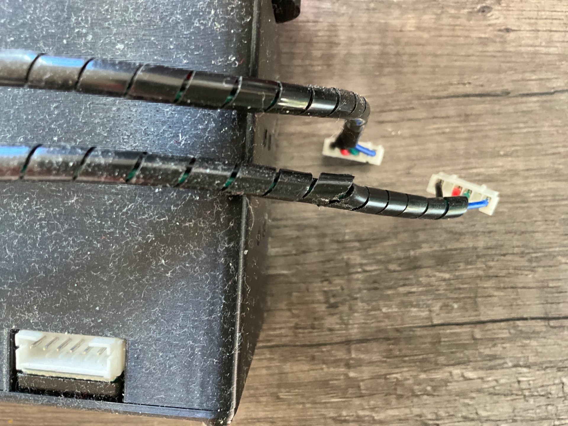

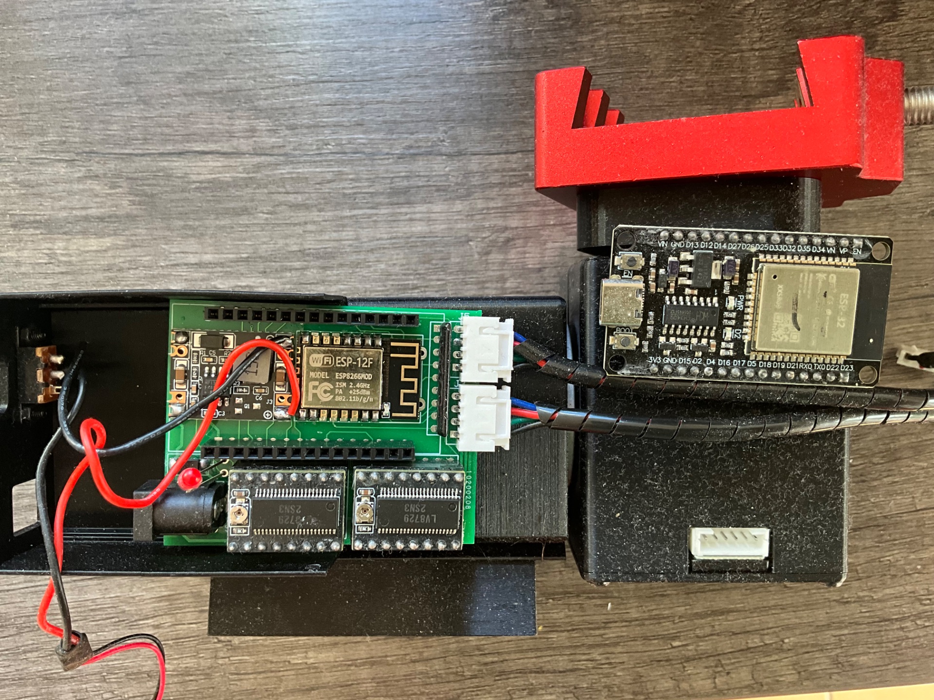

Muss noch mal nachfragen:
Auf dem Bild sehe ich keine grünen und blauen Kabel zum Motor laufen. Sind die nur versteckt? Auf der Platinen-Seite sind die Kabel ja korrekt zu sehen, aber oben am Motor wirkt es so, dass dort keine dran sind.
Hallo Sven,
die Kabel kommen auch so am Kabel an, war auf dem Bild nicht so zu erkennen, habe das obere Teil auch abgenommen so sieht man was da unter ist
Grüße Rüdiger
