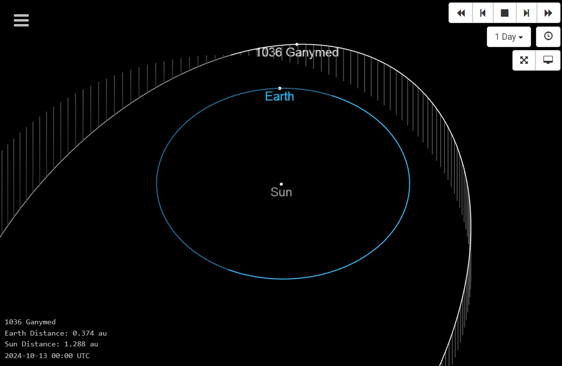

1036 Ganymed ist ja aufgrund seiner großen Bahnneigung von 26,7° ein Paradebeispiel für das Phänomen, dass die Zeitpunkte für Opposition und minimalen Erdabstand nicht zusammenfallen müssen:
2024 Okt. 13 / 01:56 UTC - Erdabstand 0,3741 AU
2024 Okt. 27 / 16:46 UTC - Erdabstand 0,4077 AU (Opposition)
Credit: ssd.jpl.nasa.gov/horizons/app.html#/

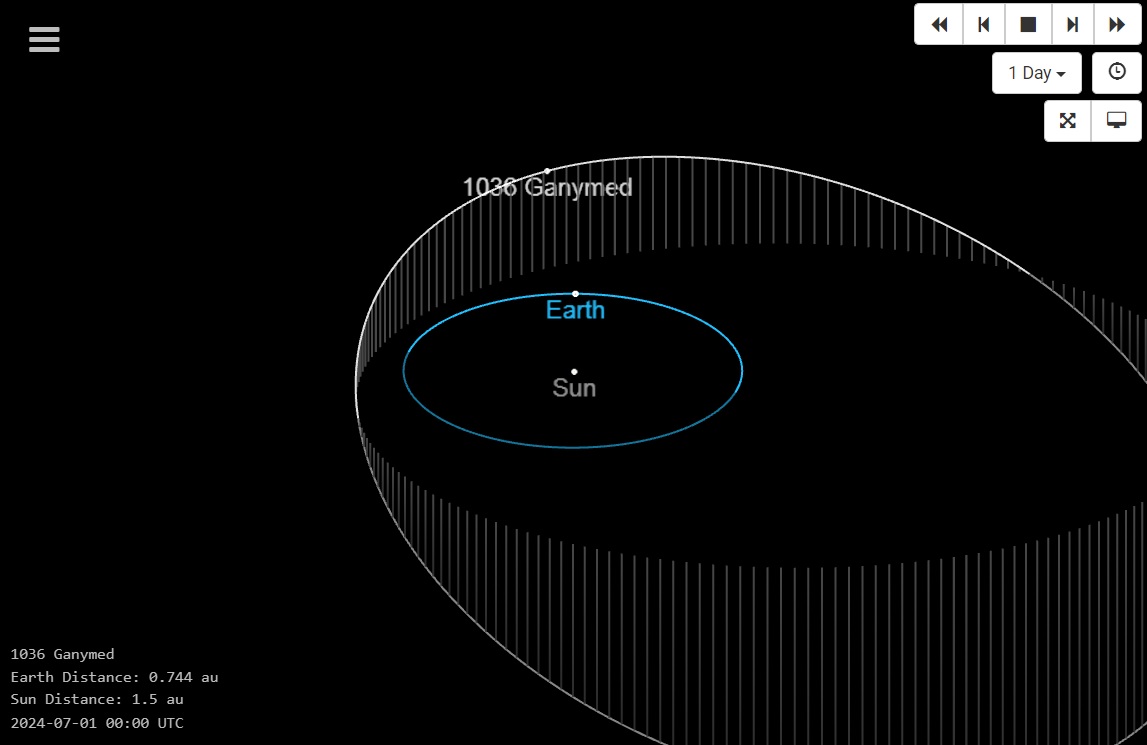

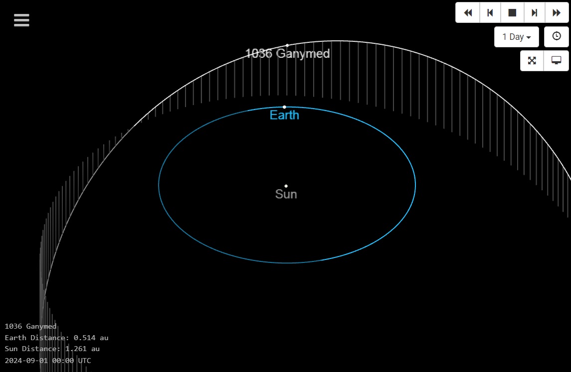

Für einen großen Teil des zweiten Halbjahres steht 1036 Ganymed sehr hoch und günstig am Himmel. Eigentlich haben wir es hier mit einer über Monate andauernden "Opposition" zu tun, bei der es ziemlich egal ist, ob man das in heliozentrischer Longitude oder in Rektaszension formuliert.
Code:
                      1036 Ganymed
  Datum          Erdabstand    Sonnenabstand
                    (AU)           (AU)
01.07.2024         0,744           1,500
01.08.2024         0,632           1,348
01.09.2024         0,514           1,261
01.10.2024         0,393           1,263
13.10.2024         0,374           1,288
01.11.2024         0,431           1,353
Credit: NASA JPL Horizons
Wie man sieht, überholt die Erde den Asteroiden Anfang September ganz langsam in heliozentrischer Longitude. Der minimale Abstand wird aber erst am 13. Oktober erreicht. Und noch etwas später, so um den 15. November, durchquert der Asteroid die Ekliptik von Norden nach Süden.
Gruß, Peter

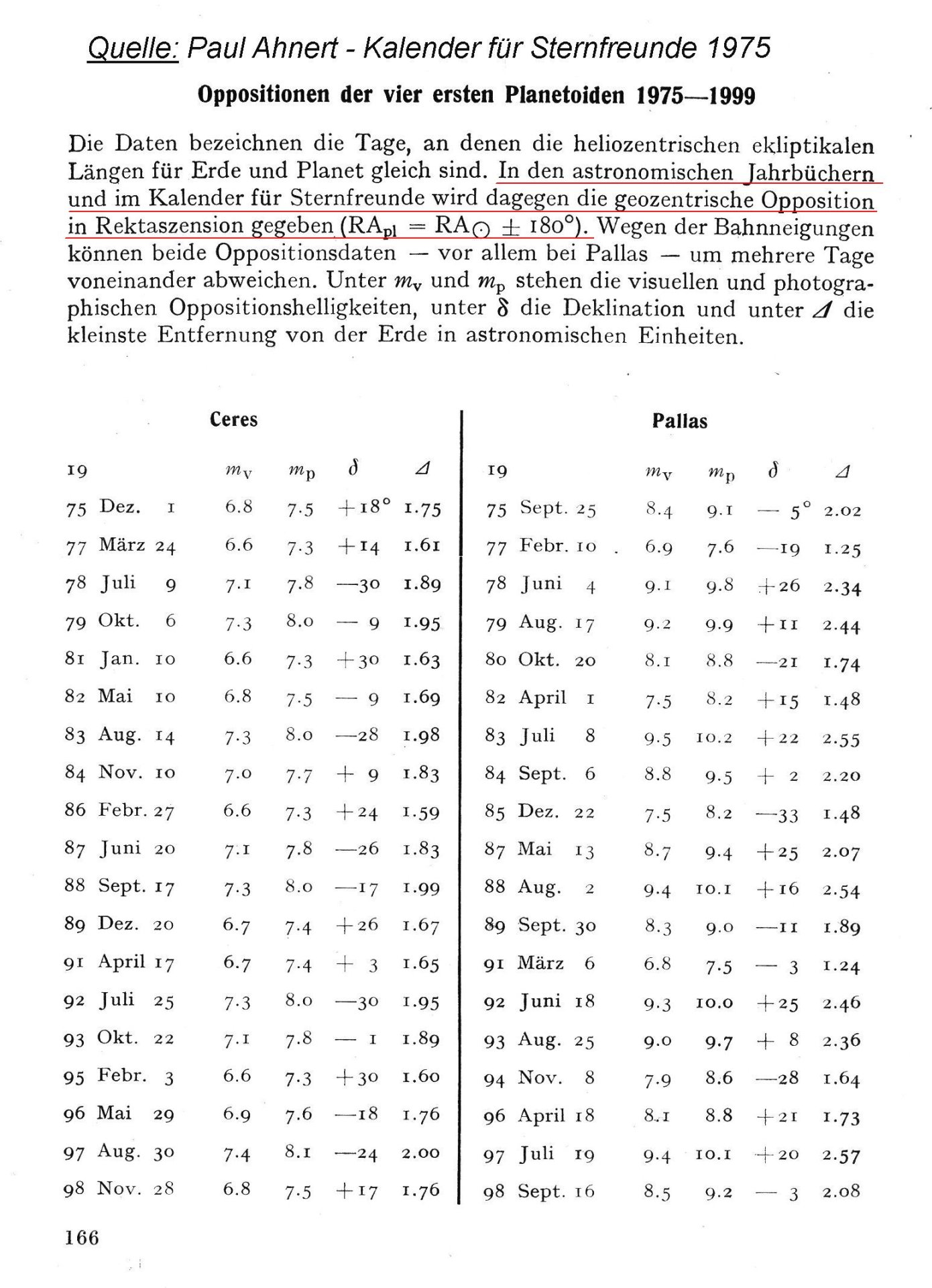

ich habe per Zufall noch eine Quelle gefunden, in der beschrieben (bestätigt) wird wie das Oppositionsdatum
in den Jahrbüchern berechnet wurde ( oder wird?)
Hier der Auszug
CS Dieter
Da ich schon lange keine astronomischen Jahrbücher mehr eingesehen habe, war mir dieses unterschiedliche Verfahren bei der Fixierung des Oppositionsdatums von Planeten und Planetoiden bislang entgangen.
Erfreulicherweise hat sich aber Paul Ahnert in seiner Tabelle der Oppositionsdaten von Ceres und Pallas für die auch bei den großen Planeten übliche Konvention entschieden.
Da bin ich ganz bei Ahnert.
Man sollte eben nicht jeden Unsinn mitmachen. Im Gegenteil, man sollte den Unsinn beim Namen nennen!
Gruß, Peter
