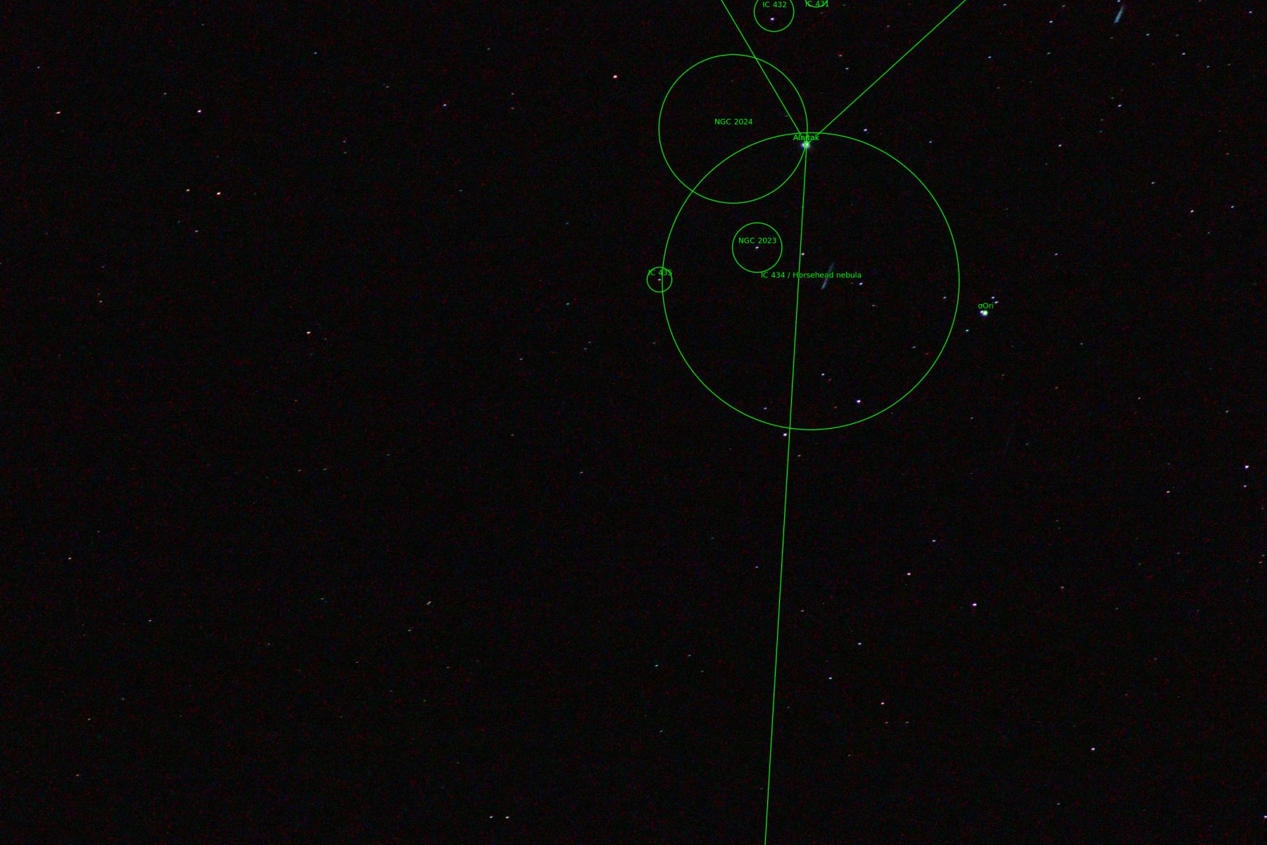

... vielen Dank für die freundlichen Hilfestellungen. Ich habs bei astrometry.net mit dem vollen, unbearbeiteten frame gelöst und das kam dabei raus:
