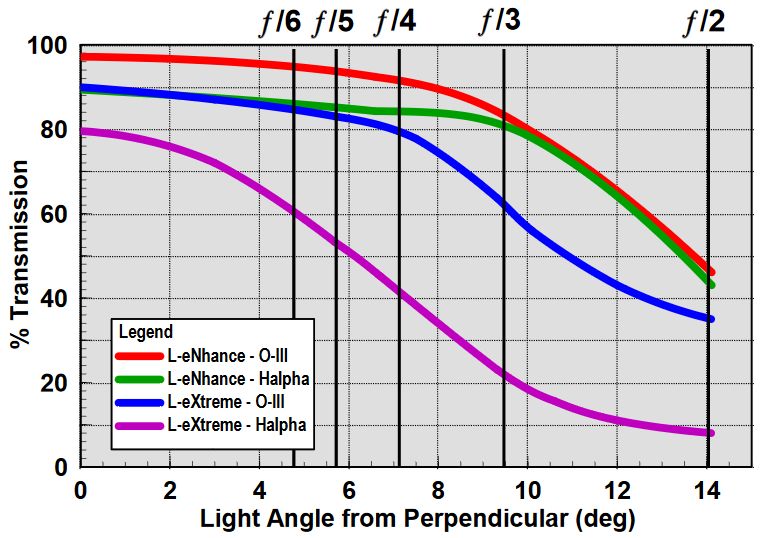

Hier nochmal aus obigem Dokument die Grafik, um es für jeden auf den ersten Blick darzustellen.
Wenn sich da nicht nochwas tut, werde ich mir wohl doch eine Mono zulegen und mit Filtern jonglieren. Wollte ich vermeiden, ohne Filterrad ist das mühsam.
Chris

MeisterDee
Mitglied
Hallo Chris,
die Grafik sagt ja alles.
Da wundert mich umso mehr, dass ein Benutzer bei Verwendung des Filters an seinem 8“ RASA schreibt „i get tons red in Images“. Wer weiß, vielleicht hat er den Filter gar nicht, und vielleicht hat der auch gar keinen RASA.......... Mit Kommentaren im Netz ist das halt immer so eine Sache. Keiner weiß wirklich, ob das Geschriebene überhaupt wahr ist.....
Für mich ist - nachdem ich die Grafik gesehen habe- klar, dass ich den Filter am Hyperstar gar nicht probieren brauche, das ist sinnlos.
Doch für die langsameren Optiken bleibt der L-Extreme in jedem Fall interessant.

fluthecrank
Mitglied
Chris
wenn ich die Grafik richtig lese hat der L-enhance immer eine höhere Transmission, warum braucht man da überhaupt die extreme Variante?
Frank
Chris_EDNC
Mitglied
Wenn der Extreme so funktionieren würde wie spezifiziert (>90% Transmission), hätte er natürlich Vorteile durch besseren Kontrast.
Aber selbst der Enhance bricht für mich inakzeptabel ein, mein System hat f1.9.... Kann man komplett knicken, da käme ich mit f8 in gleicher Zeit wohl tiefer.
