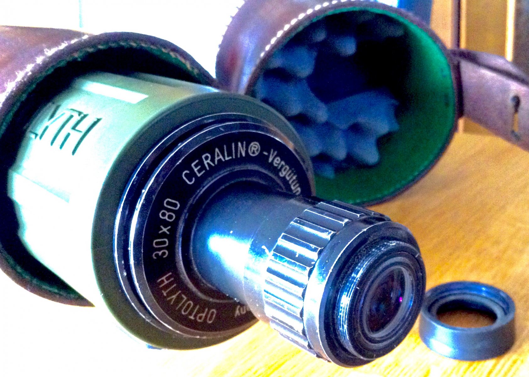

anbei ein Foto mit der Ansicht des Okulars, Augenmuschel abgeschraubt. Das Gewinde hat einen Außendurchmesser von 29,85 mm. Wenn es einen Anschluss hierfür gäbe, könnte weiter mit dem Drehring scharf gestellt werden.
Dieses alte Optolyth ist ein Spektiv mit zweifachem Schiebetubus.
Eine weitere Typ-Bezeichnung hat das Teil nicht, nur "Ceralin-Vergütung" und "Made in Germany" - siehe Foto.

Hallo Günter,
Das wird M30xirgendwas sein. Da liesse sich sicher ein Adapter drehen, zB auf Standard T2 oder M42x1 für einen Adapter an deine Canon.

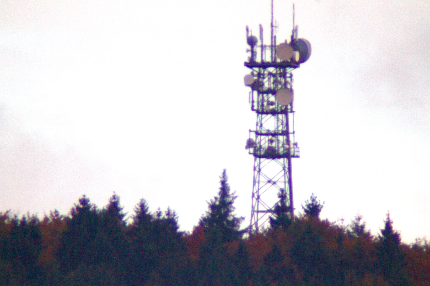

Mach doch einen ersten Test bei Tag auf einem Tisch. Peile mit dem Spektiv ein weit entferntes Ziel, stelle visuell scharf, dann bringe den offenen Body der Canon dahinter und schau dir das im LiveBild an. Kamera verschieben bis es scharf ist. Du kannst mit Kartonblenden um das Okular noch Streulicht reduzieren. Nun siehst du schon Fokuslage, Vergrösserung, Vignettierung, obs überhaupt lohnt.
Grüße, Martin
Hallo Martin, super Tip!

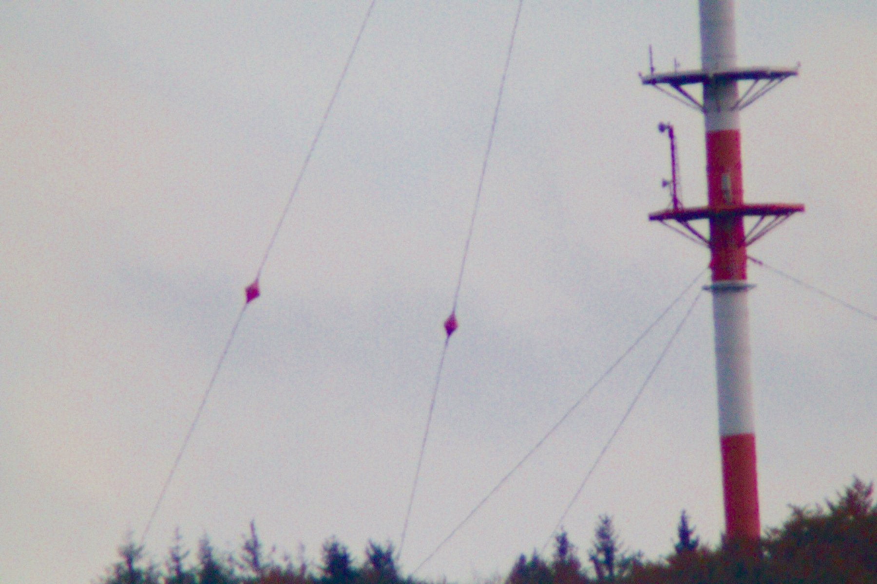

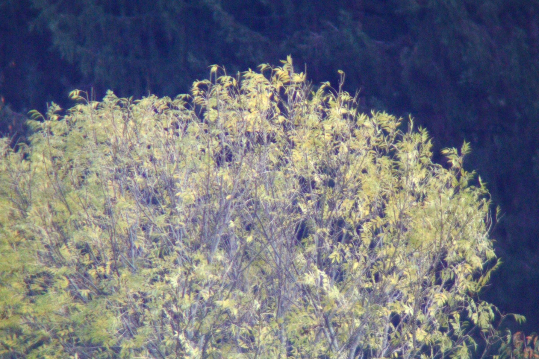

Mein T2-EOS-Adapter schließt zufällig dicht an die Augenmuschel an, d.h. ich habe deinen Vorschlag mal umgesetzt - die Kamera allerdings in der Hand gehalten. Die Fotos sind leicht im Ipad nachbearbeitet, aber nicht geschärft. Ich glaube daher dass ein fester Adapter sich lohnen würde, wie es allerdings bei Nacht aussieht bleibt zu testen.
Die Funkmasten sind 5,8 km Luftlinie entfernt.
