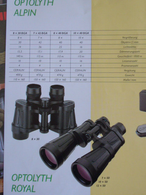

...........Übrigens, es hat nie ein Optolyth Alpin mit 115m/1000m gegeben, es waren sowohl beim Alpin NG (nicht so schönes Design) und beim Classic (schönes Design) immer 102m.
Hallo Wolfgang, Porro eben ;) KLASSE Informationen - besten Dank dafür.
Hm, lt. meinen Unterlagen, original Prospekt:

Danke für den Anhang, das sind interessante Neuigkeiten!
Vielleicht verhält es sich so:
Ich nehme an, dass dein Prospekt schon ein paar Jahre alt ist und ich vermute, dass mein Glas aus dieser Zeit stammt.
Das "neue" Alpin im aktuellen Katalog (der mir vorliegt) mit Beinamen "Classic" ist angeblich Baugleich mit dem alten, und hat lt. Optolyth-Katalog 102m SF.
Warscheinlich hat das ältere, "originale" Alpin tatsächlich 115m, und meins somit auch.
Daher kommt bestimmt mein Eindruck, dass das Sehfeld gar nicht so unangenehm klein ist.
Wäre doch eine Erklärung, oder?
Merkwürdigerweise steht das Gewicht in meinem aktuellen Optolyth-Katalog mit 575g angegeben und meins bringt nur 521g auf die Küchenwaage.
Rätsel über Rätsel.....;o))
Wolfgang

Hallo Wolfgang,
ja, der Prospekt ist so aus den Ende 88 Anfang 93ern (?)
Ich würde an deiner Stelle nochmals bei Optolyth nachfragen. Die fänden das sicher interessant, dass ein Kunde sich so mit dem Glas, mit denen beschäftigt. Bei der Gelegenheit kann man ja mal erfragen, warum sie die besseren Porros aus dem Programm ziehen.

Hallo Dominique!
Gesagt, getan, ich habe gerade mit Optolyth telefoniert und der Zuständige (sehr freundliche) Herr Denis fand tatsächlich Angaben aus älteren Prospekten, in denen das Alpin 115m hat.
Er sagte, dass das noch vor seiner Zeit bei Optolyth war und deshalb war es ihm bislang gar nicht bewußt.
Mein Glas stammt aus dieser Zeit (Ende 80er/Anfang90er) und hat somit die 115m.
Er sagte, er wisse, dass, um die letzten Randunschärfen auszumerzen, die Blenden bei dem ein oder anderen Modell im Laufe der Jahre verändert wurden.
Diese "Optimierung" mußte sich das 10x40 Alpin wohl auch gefallen lassen.
Ob es tatsächlich eine Verbesserung ist, ist fragwürdig, denn das größere SF ermöglicht natürlich ein viel schöneres Panorama und Randunschärfe fällt bei meinem eigentlich gar nicht auf.
Da freue ich mich, das ältere Modell zu haben und kann nur jedem empfehlen, sich eins bei Ebay zu "schiessen", falls Bedarf nach einm Glas dieser Größenordnung besteht.
Je nach Auktion und Jahreszeit gehen die so zwischen 80 und 150 Euro weg und das ist für diese Qualität ein echter Schnäppchenpreis. Das Streulichtverhalten (tagsüber) ist bei diesem Glas übrigens sehr gut, es sind bei diesiger Sicht oder Seiten/Gegenlicht kaum Reflexe vorhanden.
Wolfgang
