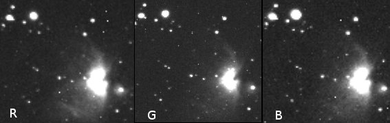

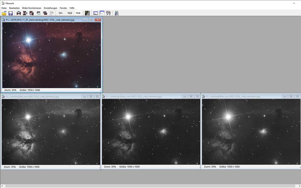

ich denke zwischen 5 Euros und 500-1000 Euros ist ein erheblicher Qualitätsunterschied vorhanden zw. den Objektiven .
Dein Rotes-Bild der RGBs ist der Beweis .

Am 24.02.17 war die Nacht sehr klar und der Rotkanal deutlich besser. Im Anhang Auschnitte eines Einzelbildes getrennt in RGB.
