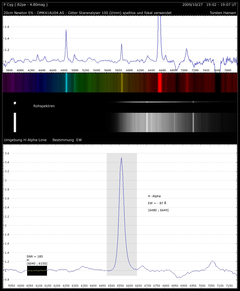

Da P Cyg für mich mittlerweile zu einer Art Referenzobjekt geworden ist, habe ich also mal wieder ein 500-frames Video aufgenommen, von dem ein 400-Bilder-Stack mit registax erstellt wurde.
Bei der Auswertung in vspec fiel mir auf, dass ich in dem 110 Angström weiten "ruhigen" Bereich bei 6040 - 6150 Angström ein SNR von knapp 200 erreicht hatte.
Aus diesem Grund also eine EW-Messung der H-Alpha-Linie mit vspec mit folgendem Ergebnis:
EW-H-Alpha = - 87 A
Dokumentation hier (große Version): http://www.aau.telebus.de/Ver_7/user/Torsten_Hansen/Spektren4/pcyg20091027w.jpg
Link zur Grafik: http://www.aau.telebus.de/Ver_7/user/Torsten_Hansen/Spektren4/pcyg20091027wk.jpg
Torsten

Hallo Ernst,
vielen Dank für Deine Rückmeldung!
Zitat von Ernst_Pollmann:
Vereinbahrungsgemäss bestimmen wir (an dem Monitoring beteiligten Amateure) die EW im Spektralabschnitt 6520-6615 Angstr.
Für diesen Bereich erhalte ich einen Wert von - 84 Angström.

Unmittelbar würde mich interessieren, wie die Fehlerbalken in den Grafiken Deines Anhangs zustande kommen bzw. bestimmt werden.
Torsten
... in die Größe der Fehlerbalken in diesen Plots ist einerseits eine rein rechnerische Abschätzung des EW-Fehlers eingegangen, aber auch ein Erfahrungswert bezogen auf die unterschiedlichen zum Einsatz gekommenen Spektrographen.
So kann man „aus Erfahrung“ sagen, dass die EW-Bestimmung in Amateur-Objektivprismenspektren im Mittel mit einem Fehler in der Größenordnung von ± 3-5% behaftet ist. Dieser Erfahrungswert ergibt sich aus dem Vergleich zu professionellen Spektren.
Die rein rechnerische Abschätzung erläutert z.B. eine Publikation von Chalabaev & Maillard in A&A, 127, 279-288 (1983) und besagt im Wesentlichen, dass das Rauschen im normierten Kontinuum eine der Hauptursachen darstellt.
Gleichwohl gibt´s v. a. in Spaltlosspektren (dies trifft für den STA ja zu) noch weitere Fehlerquellen, die auf einen instrumentellen Effekt hinweisen: die Verschiebung des Kontinuums von einem Spektrum zum nächsten im Subpixelbereich.
Außerdem können noch Effekte der Nachführung für gewisse Variationen von delta Fc/Fc bei mehreren Spektrensequenzen zum Tragen kommen.
Bei unseren hochdispersiven Gitterspektren liegt der Gesamtfehler im Bereich zwischen 2-3%. Bei Prismen- und STA-Spektren können wir getrost 3-5% annehmen.
Ernst
