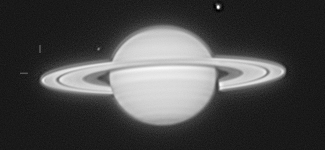

das ist mir jetzt doch ein eigenes Thema wert. Ich habe mich nochmal etwas länger mit dem Material vom 5./6.9. beschäftigt. Dabei fiel mir heute eine winzig kleine Aufhellung auf. Stellarium sagt, das sei die Position von Pandora, einem Schäfermond des F-Rings. Die besten 11 Filme wurden neu bearbeitet und siehe da, ziemlich eindeutig bewegt sich da etwas. Die Animation geht über einen Zeitraum von 11 Minuten von 00:25 bis 00:35 UT.
Kurz vorher verschwindet übrigens Mimas. Mimas war deutlicher zu sehen, hat etwa 13. Größe, das Seeing war aber schlechter. Pandora hat 16. Größe. Das sah aber nicht nach 3 Größenklassen aus. Eher wie eine. Allerdings vertut man sich hier gerne, denn das bessere Seeing kann ganz entscheidend dazu führen, dass die Helligkeit (um bis zu 2,5 Größenklassen) heller erscheinen kann. Man sieht das sogar hier in der Animation: Der Planet wird scheinbar kleiner, je besser das Seeing zum Ende wird. Mit 40 cm Öffnung und 125 bis 250 ms komme ich bei gutem Seeing an die 17 mag im Einzelbild ran. Allerdings hatte ich hier 10 ms Einzelbelichtung und war sicher nicht hintergrundlimitiert, und deshalb habe ich auch sicher viel an Tiefe verloren. Trotzdem wären die 16 mag sicher leicht zu schaffen. Das entscheidende Kriterium ist ja ohnehin die Überstrahlung des Saturnrings, und hierfür steht Pandora natürlich fast ideal.
Das größte Problem ist aber der Mond Janus. Der müsste ebenfalls zu sehen sein, denn der hat etwa 2 mag mehr als Pandora. Der ist nicht zu sehen, auch nicht bei den Bildern mit dem sehr guten Seeing. Der steht sicher ungünstiger und wird leichter überstrahlt, aber da ist gar nichts. Was ist hier los?
Zieht hier zufällig ein Stern vorbei? Stellarium zeigt nichts bis 16 mag.
Hat Pandora einen Helligkeitsausbruch?
Führt der Beugungsring (auf dem Pandora ja sitzt) dazu, dass z.B. die Hintergrundlimitierung erreicht ist und dort tiefer abgebildet werden kann?
Oder gibt es ein Problem mit Janus? Softwarfehler? Ist der da vlt. gar nicht?
Was ist hier los? Habt ihr Ideen?
VG ralf

ich habe mir mal mit Sky Safari Pro die Position von Saturn und den Monden zum fraglichen Zeitpunkt angeschaut. Die Positionen von Enceladus und Rhea stimmen sehr gut mit deiner Animation überein. Mimas und Pandora befinden sich allerdings laut Sky Safari vor der Saturnscheibe und sind nicht zu sehen.
Am ehesten passt der schwache Punkt deiner Sequenz links ganz in der Nähe des Rings mit Janus (14,7mag) zusammen. Auch der Abstand zum Ring selbst würde gut stimmen. Etwas anderes sehe ich aktuell nicht. Das würde auch mit der Helligkeit einher gehen, welche deine Kamera offenbar noch abbilden kann.
Auf jeden Fall ein schönes Ergebnis! Ich selbst bin visuell auch mit 22 Zoll bisher nicht über Mimas hinausgekommen.
P.S.: Ich habe hierbei den 06.09. und ca. 00:25 UT eingestellt.
Werner

das ist eine wichtige Info. Diese deckt sich vermutlich mit den Daten von
Demnach hätte ich Janus fotografiert.
Der Solar-System-Simulator hat weder Pandora noch Janus im Programm.
Ebenso WinJupos.
In Stellarium gibt es mind. zwei Varianten. In der Handy-App steht Janus auf der anderen Seite. In der Desktop-Version wie geschrieben unten links. Das macht Stellarium insgesamt natürlich unglaubwürdiger.
Vielen Dank für deine Hilfe.
VG ralf
