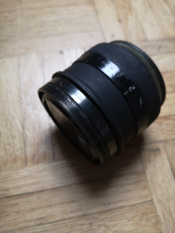

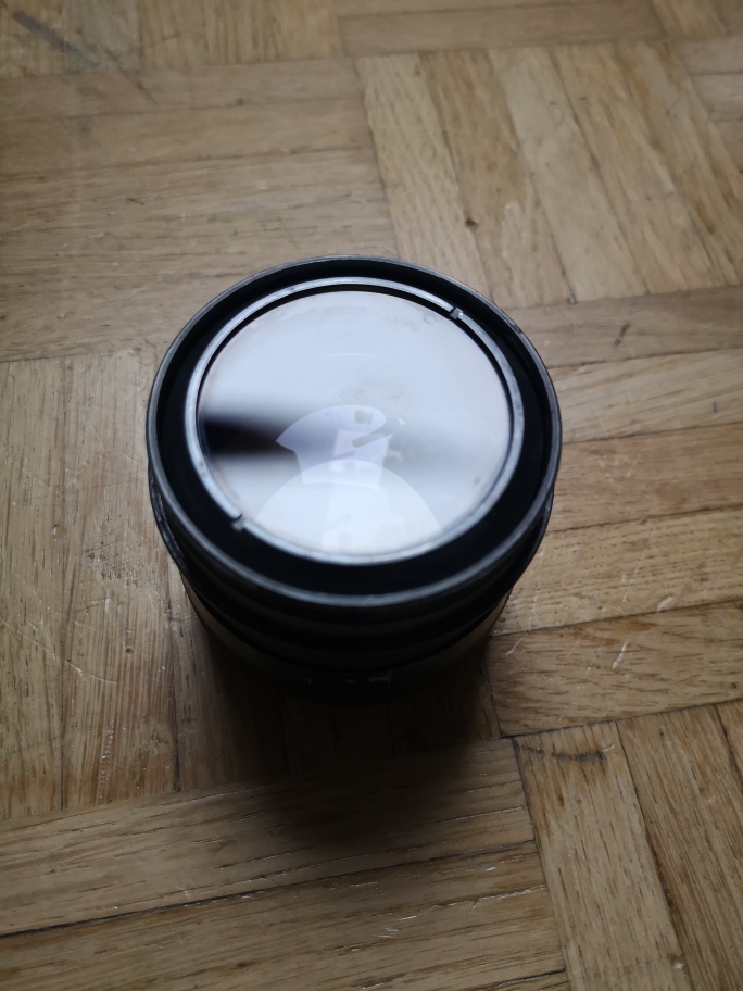

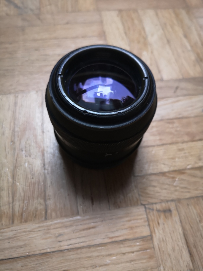

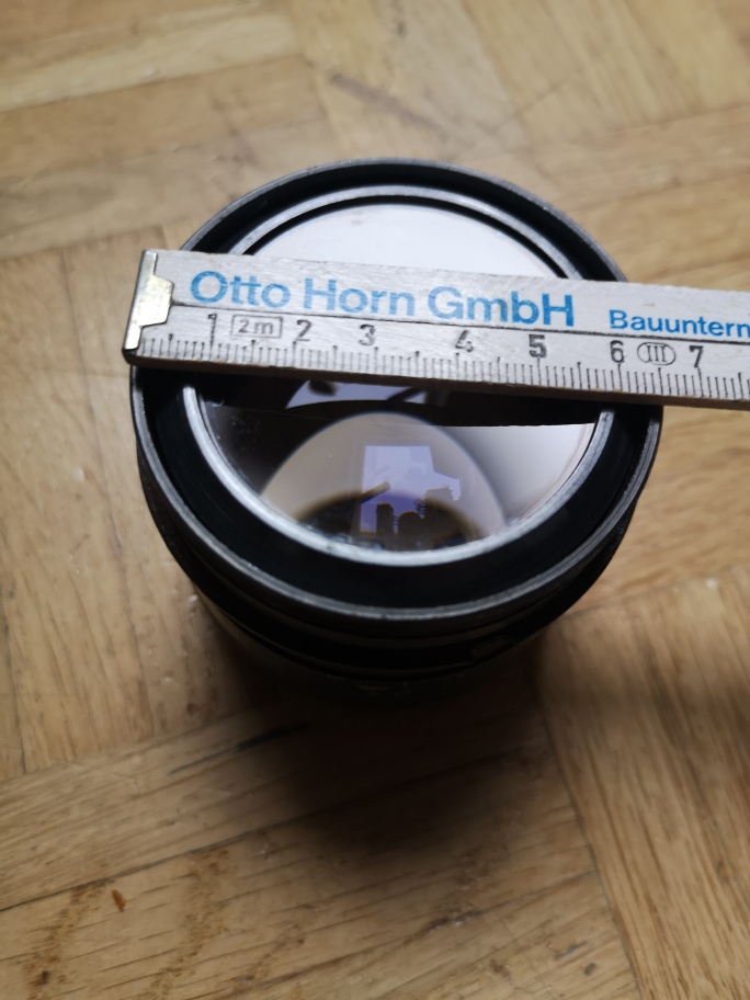

mal ne Frage: Ich bin an einige von diese alten Panzerokularen (wenigstens e i n guter Sinn für diese ansonsten Milliardenverprasserei ...) herangekommen. Schwer, massiv, denke mal dürften diese Teilchen ca30 Brennweite und 75° Gesichtsfeld sein. Leider bauen die Herrschaften in den Panzerschmieden keinen - für seriöse Zwecke ;-) ja unabdingbaren 2"-Adapter dran *grins*.
Kurz gefragt: wo kann man an diesen Adapter herankommen; hat vielleicht sogar noch jemand sowas bei sich herumliegen? Würde die Dinger doch gerne mal für "unsere" Zwecke aktivieren ...
Anbei ein paar Bilder ... worum es geht
Greetzles Hannes

Hallo Hannes,
Ich würde einen 3D Druck überlegen. Habe hierzu super Erfahrungen mit Steve von @Astro Prints - 3D-Druck gemacht. Er kann auch Gewinde drucken, habe selbst von ihm Adapter mit T2 Gewinde drucken lassen. Schick ihm so ein Teil zu, dann kommt da ein brauchbarer Adapter raus.
Beste Grüße und klare Nächte
Frank
Ich würde das Gewinde messen und mir von einer Werkstatt eine 2" Hülse drehen lassen, die an dieses Gewinde angeschraubt werden kann.
Unter anderem TS macht sowas.
LG
Olli
