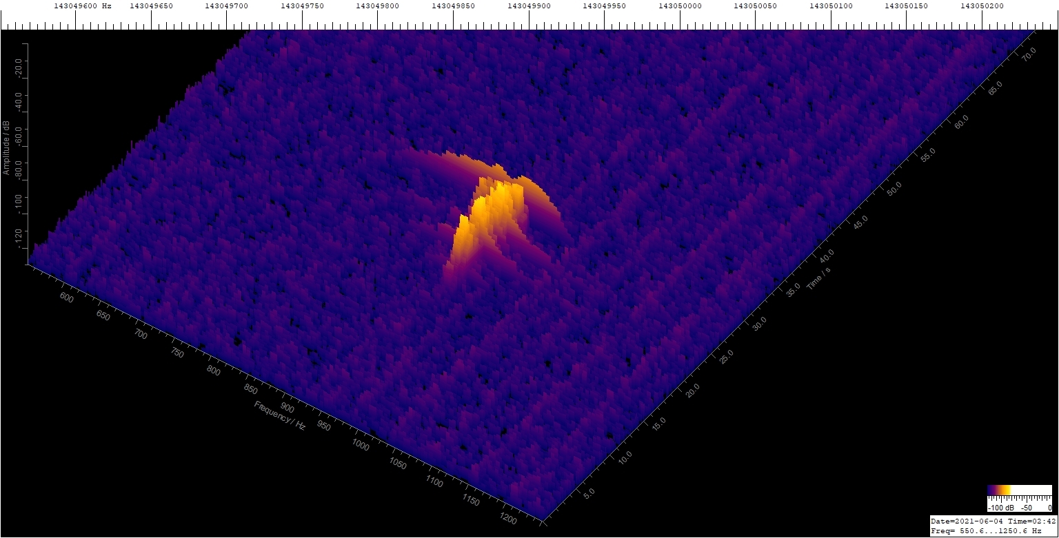

Parallel-Aufzeichnung von BRAMS-Meteor-Echos und GRAVES-Meteor-Echos
  • Ersteller des Themas Ersteller des Themas Wilm-52
Wilm-52

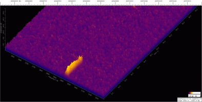

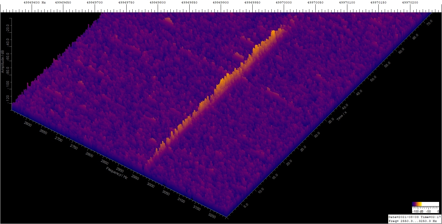

GRAVES steht bekanntlich in Frankreich und strahlt Richtung Süden. Damit detektiert man theoretisch nur Meteore, die südlich eines Breitengrades eintreffen, auf dem auch Zürich liegt. BRAMS steht weiter nördlich in Belgien, so dass Meteore wegen der räumlichen Trennung der Beams nicht gleichzeitig von beiden Sendern erfasst werden.
Trotzdem besteht die Möglichkeit, dass Meteor-Echos auf beiden Frequenzen gleichzeitig empfangen werden können: Zum einen strahlt der GRAVES Sender etwas Leistung in Richtung Norden, Stichworte Rückkeule und Nebenkeule, zum anderen besteht die Möglichkeit, das langlebige Meteoroide durch beide Sendekeulen fliegen.
Um solche Events, die also zeitgleich auf beiden Frequenzen sichtbar sind, soll es hier gehen. Durch Vergleich der Signalformen lernen wir dann vielleicht zu unterscheiden, ob es sich
a) um gleichzeitige Echos aus Zufall,
b) um einen Durchflug eines Meteoroiden durch beide Sendekeulen oder
c) um ein GRAVES Rück/Nebenkeulenecho handelt, welches auch BRAMS detektiert hat.

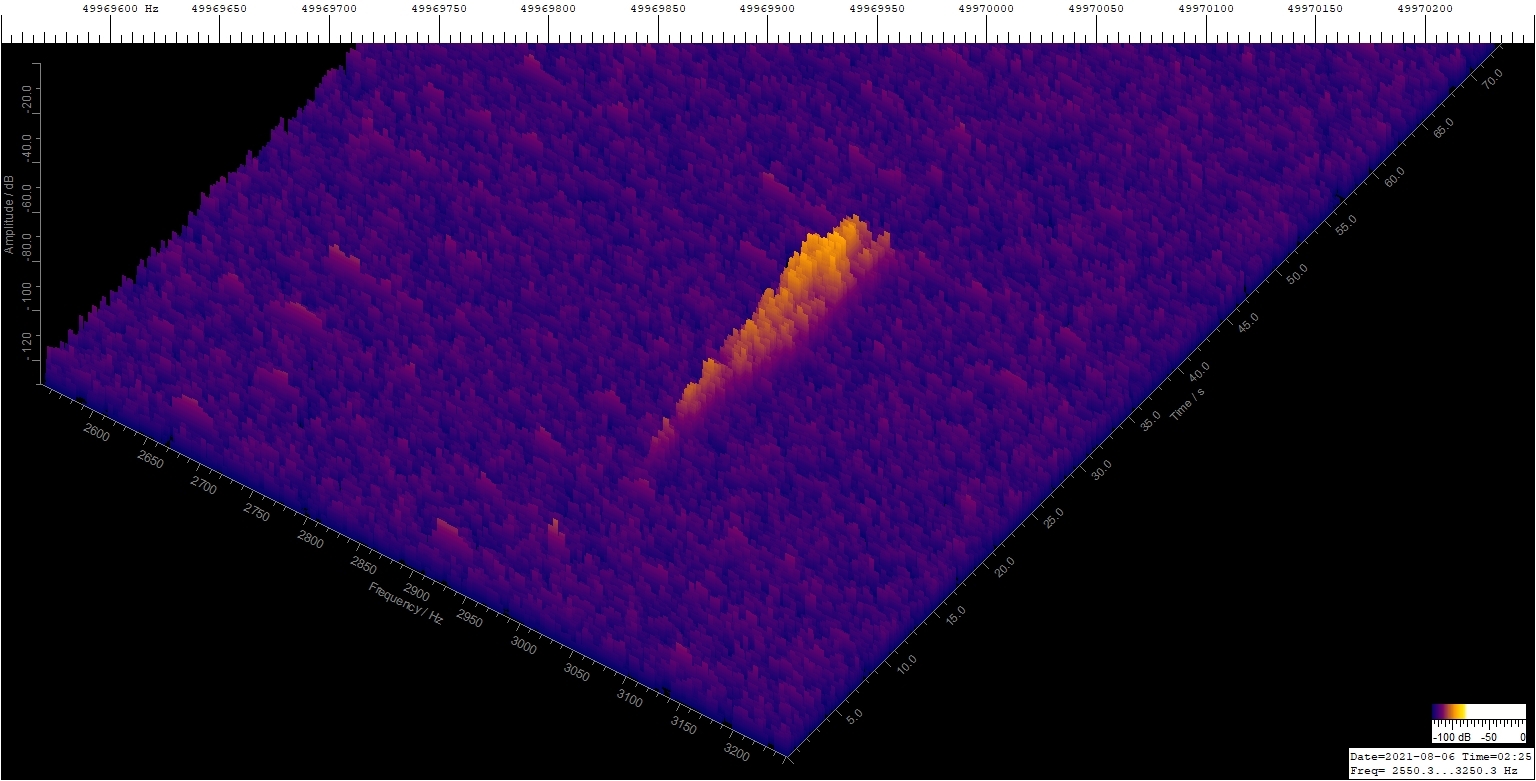

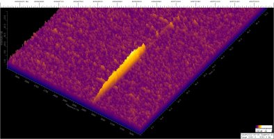

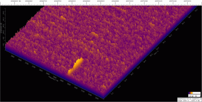

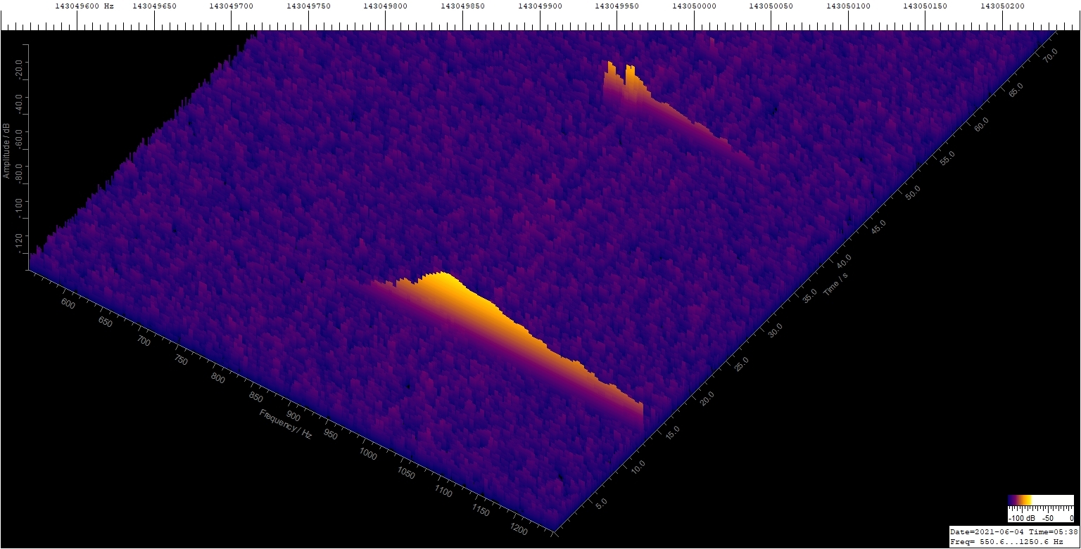

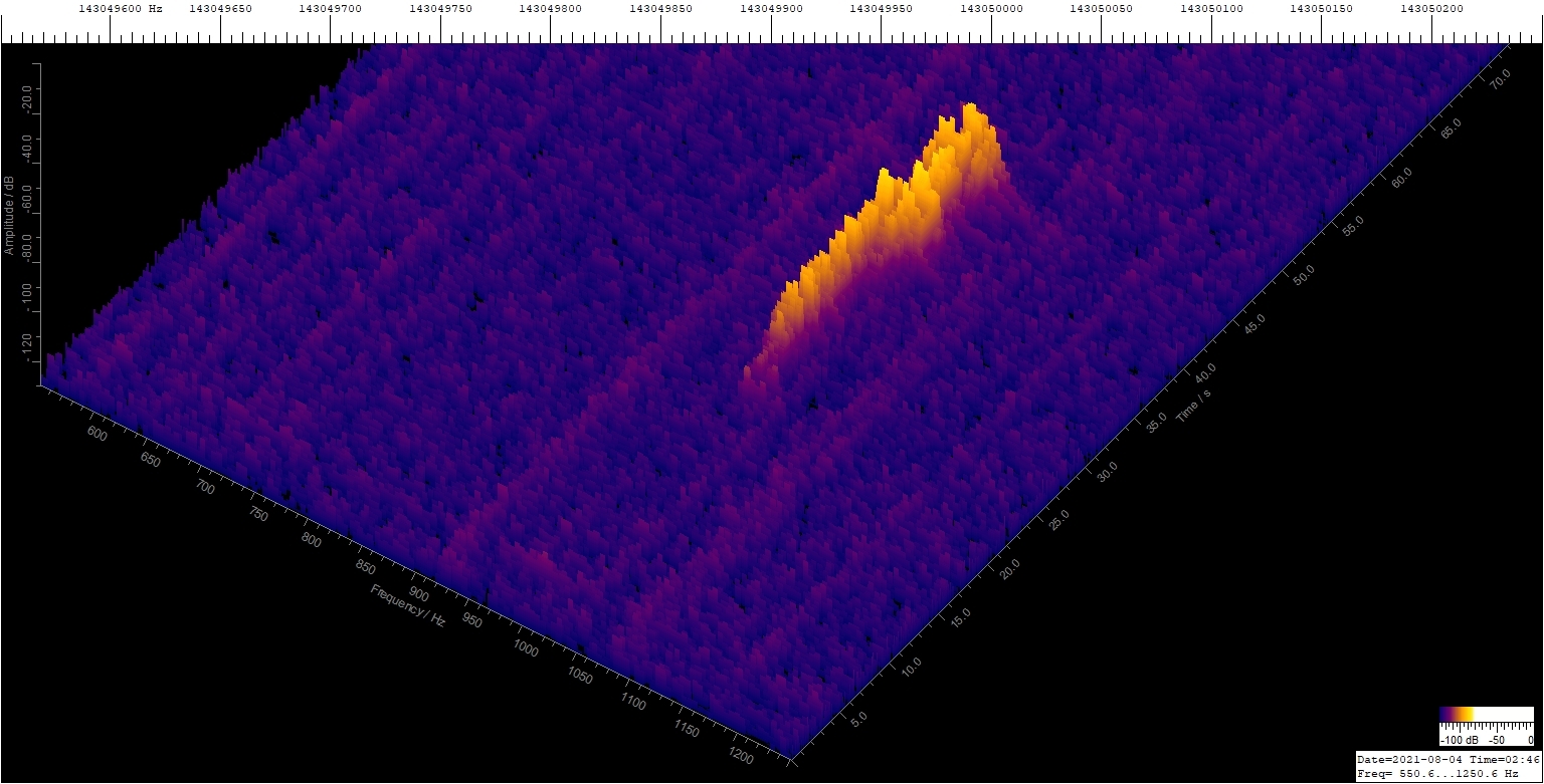

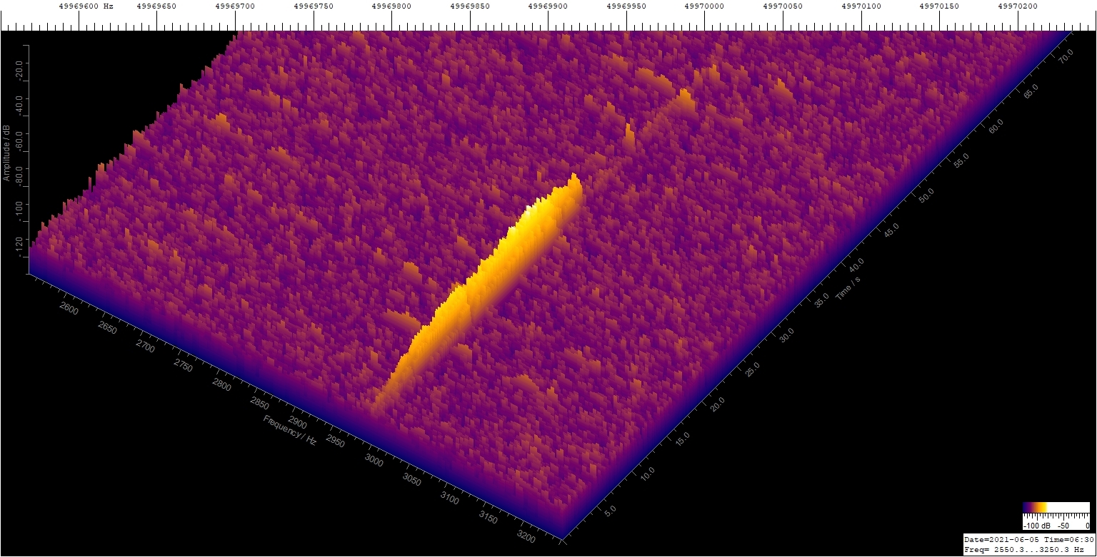

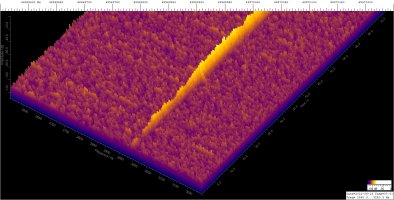

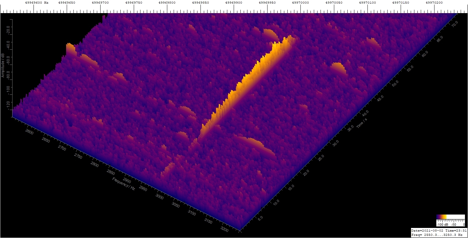

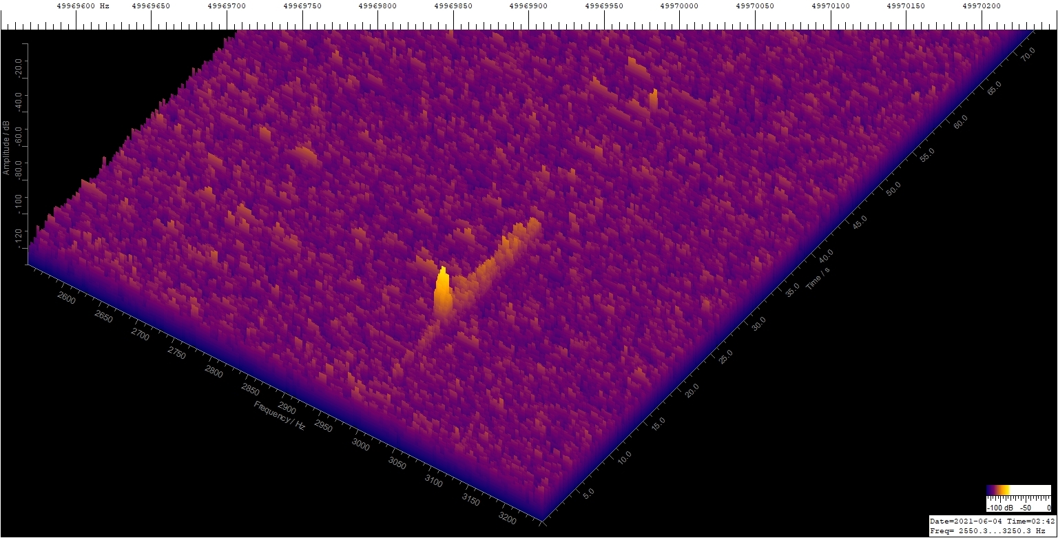

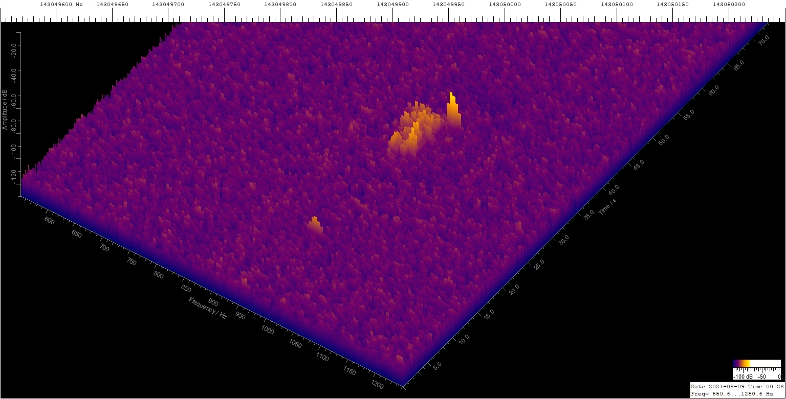

Drei Pärchen vom 4. Juni sind hier abgebildet.
BRAMS-4-Juni-2021-2_42UTC
GRAVES-4-Juni-2021-2_42UTC
BRAMS-4-Juni-2021-5_38UTC
GRAVES-4-Juni-2021-5_38UTC

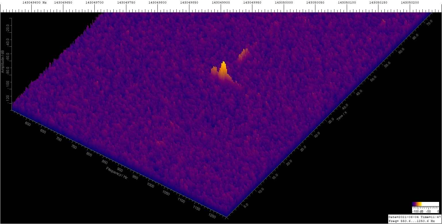

BRAMS-4-Juni-2021-11_47UTC (langer Raucher)
GRAVES-4-Juni-2021-11_47UTC (eventuell ein Rückkeulensignal)

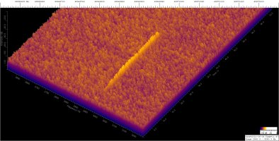

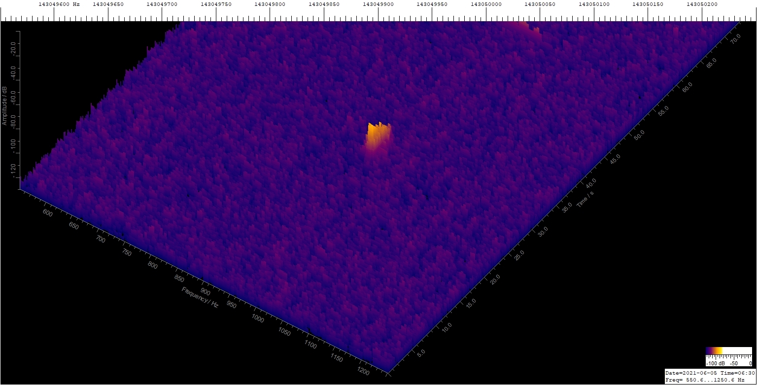

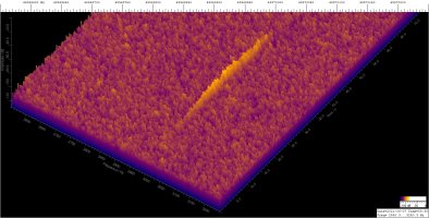

Vier Pärchen vom 5. Juni sind hier abgebildet.
BRAMS-5-Juni-2021-3_05UTC
GRAVES-5-Juni-2021-3_05UTC
BRAMS-5-Juni-2021-6_07UTC
GRAVES-5-Juni-2021-6_07UTC (fliegt ev. von GRAVES zu BRAMS)
BRAMS-5-Juni-2021-6_30UTC (langer Raucher)
GRAVES-5-Juni-2021-6_30UTC (eventuell ein Rückkeulensignal)
BRAMS-5-Juni-2021-13_26UTC (langer Raucher)
GRAVES-5-Juni-2021-13_26UTC (eventuell ein kleines Rückkeulensignal)
Viele Grüße,
Wilhelm

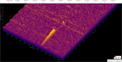

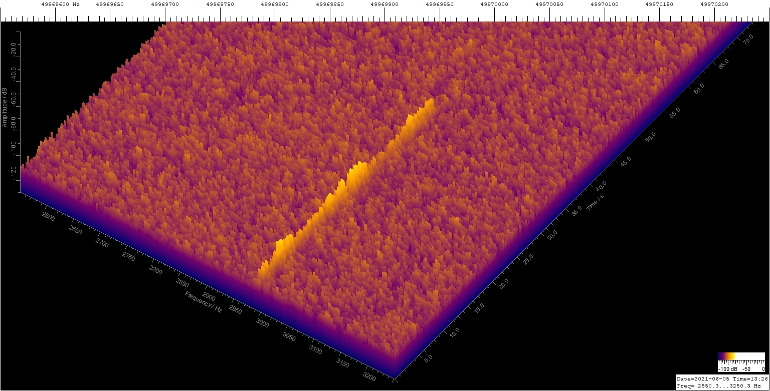

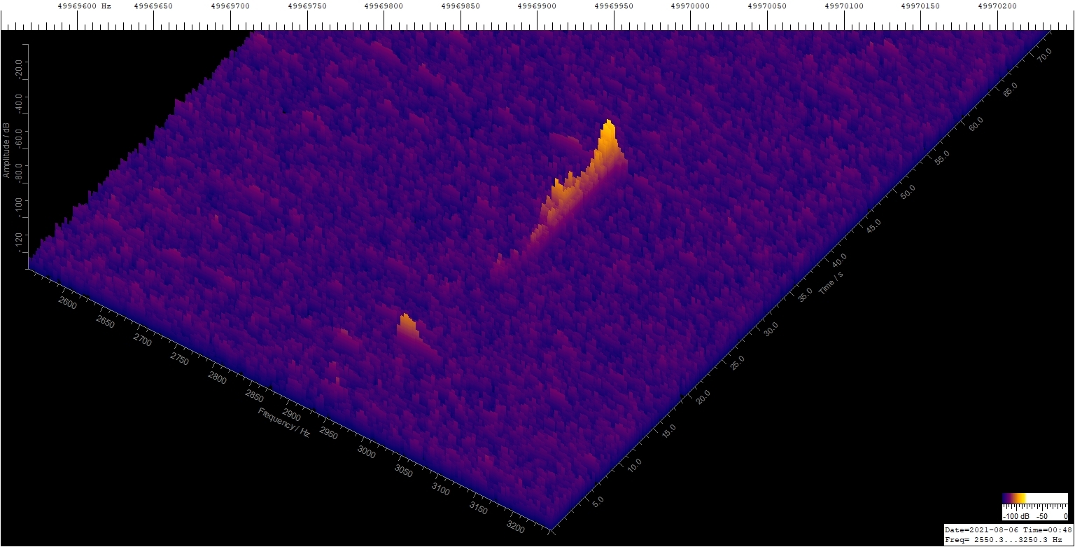

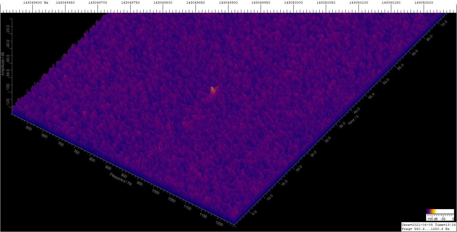

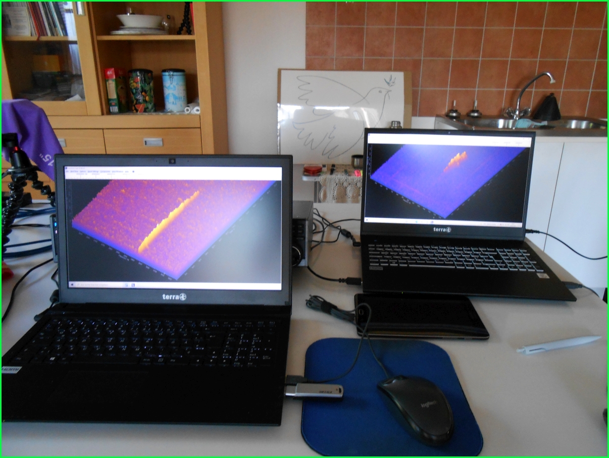

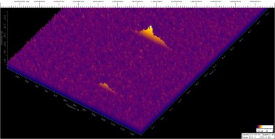

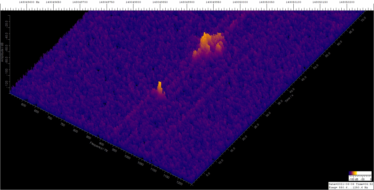

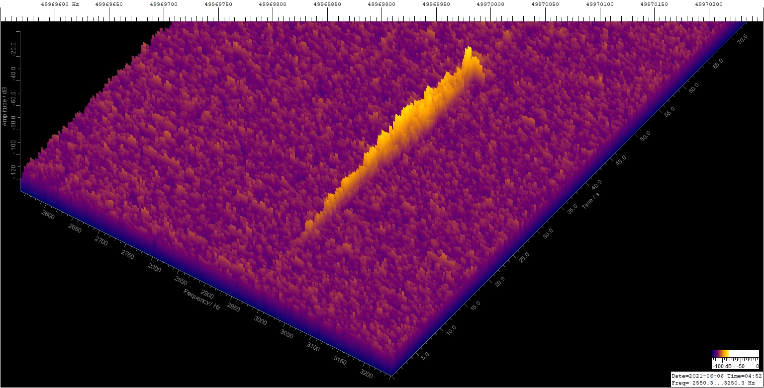

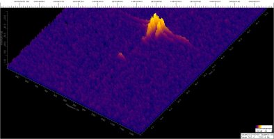

Guten Morgen,

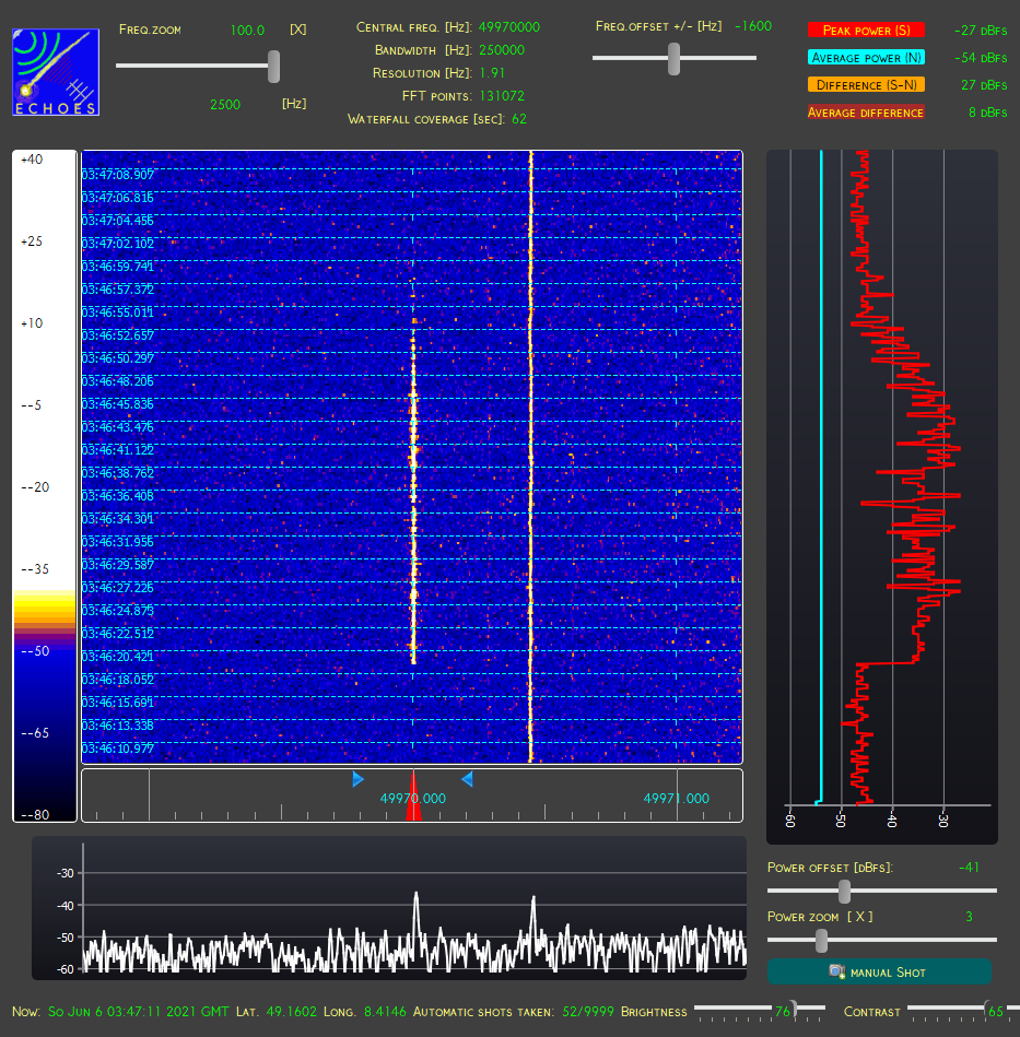

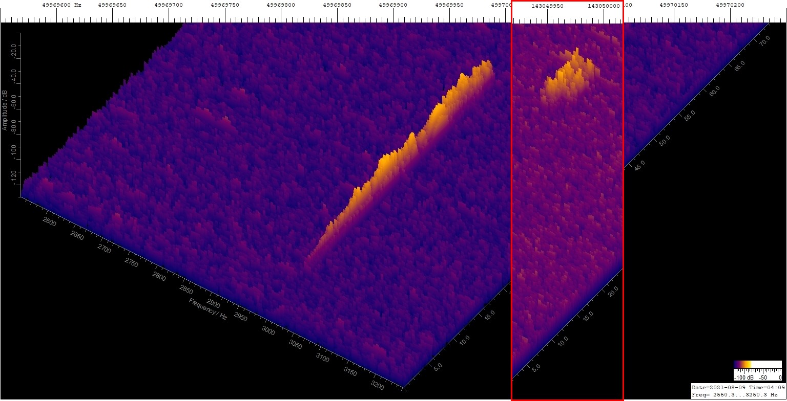

hier ist noch eine Parallelaufnahme von 4:51/52 UTC. Vielleicht gibt später noch weitere Treffer, aber zur Zeit lasse ich die Aufnahme weiterlaufen, da wohl gerade die Arietiden hereinkommen.
Ich habe den Eindruck, dass die Raucher auf BRAMS länger sind als auf GRAVES. Woran liegt das?
Einen schönen Sonntag noch und
viele Grüße,
Wilhelm

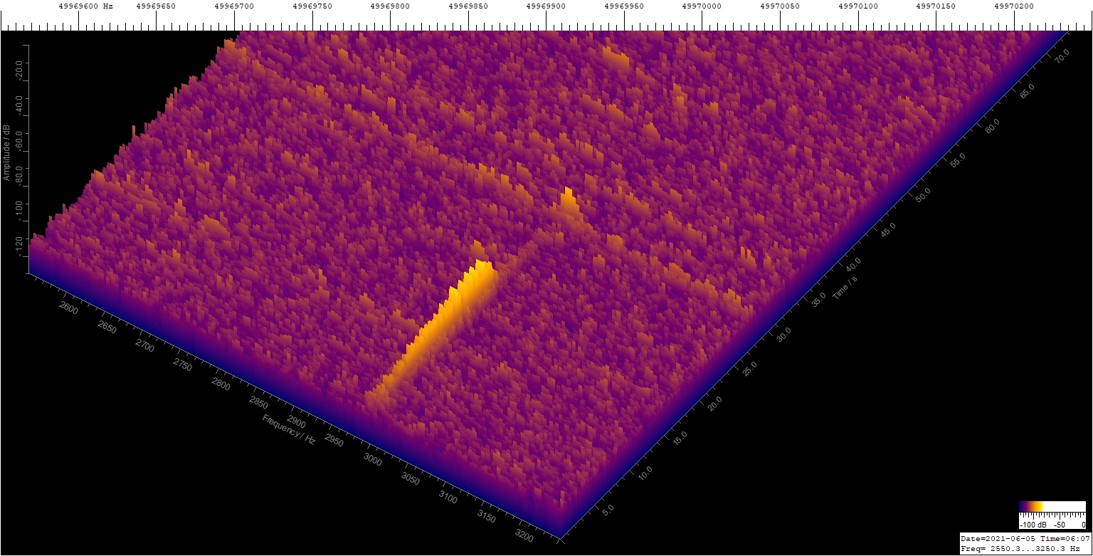

Guten Morgen,
meine Anlage läuft seit gestern Nachmittag.
Der Um 3:47 UT hat eine bemerkenswerte Bremsspur hinterlassen, ca. 30 sec.
Der um 4:52 UT ist bei mir nicht so stark ausgeprägt. Bie zu diesem Zeitpunkt sind seit MItternacht UT 69 Einschläge geloggt worden.
Gruß Thomas

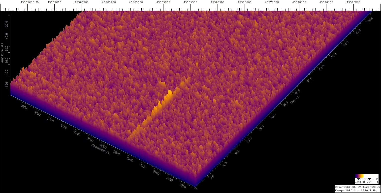

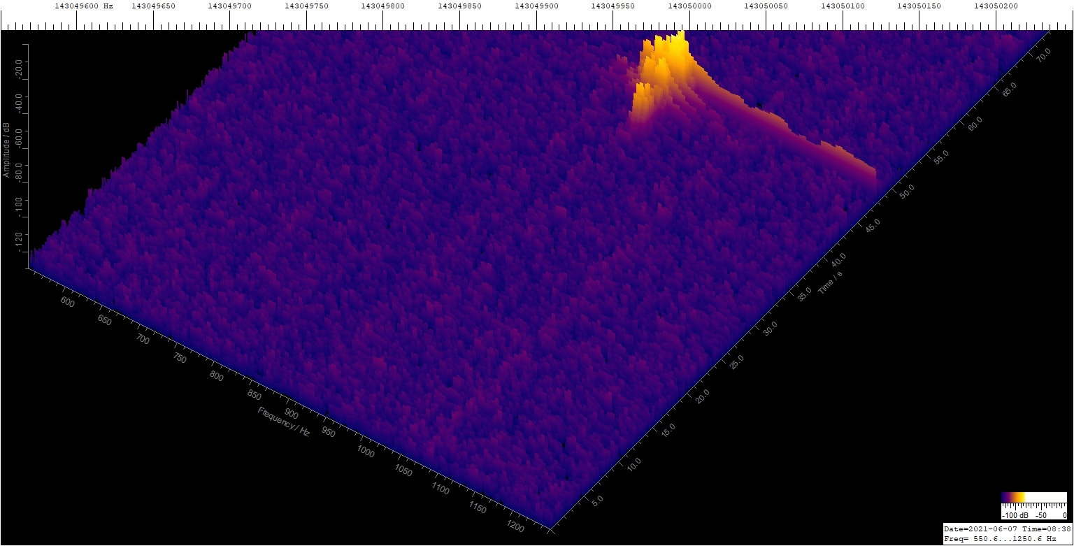

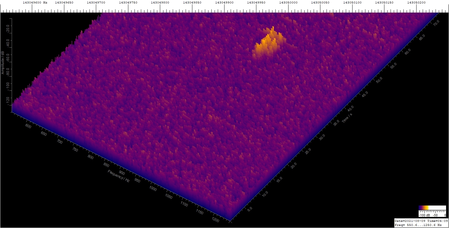

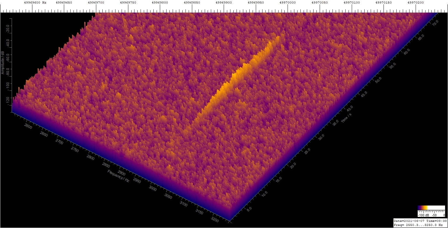

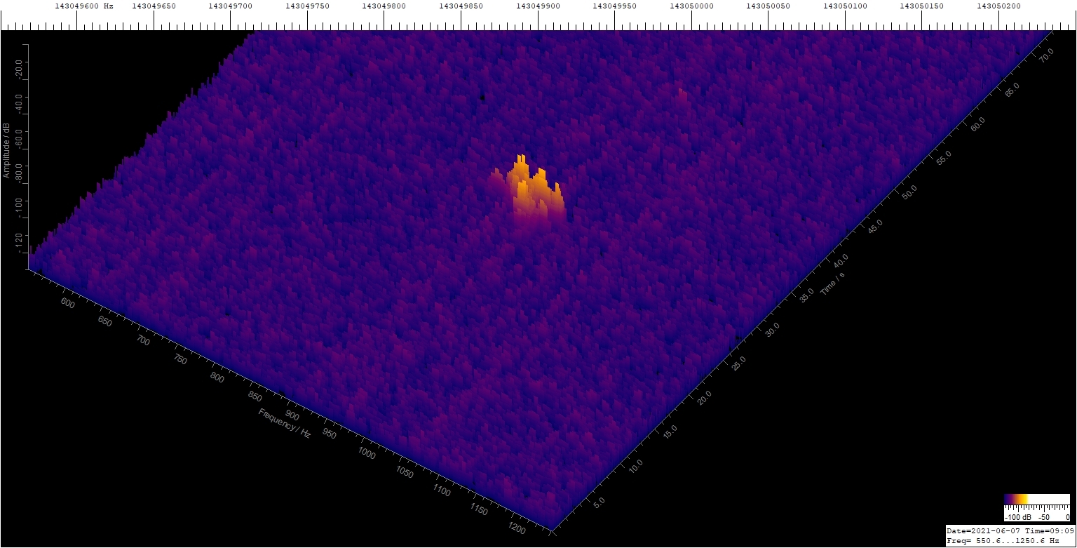

Hier sind noch mal 2 zeitgleiche Spektrogramme von GRAVES und BRAMS von heute. Die Echos ähneln stark den Echos in #3: Ein „Raser“ auf GRAVES wird zum „Raucher“ auf BRAMS.
Thomas, der Meteor um 3:47UTC ist bei mir schwach und nur knapp 10 Sekunden lang.
Viele Grüße,
Wilhelm

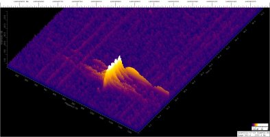

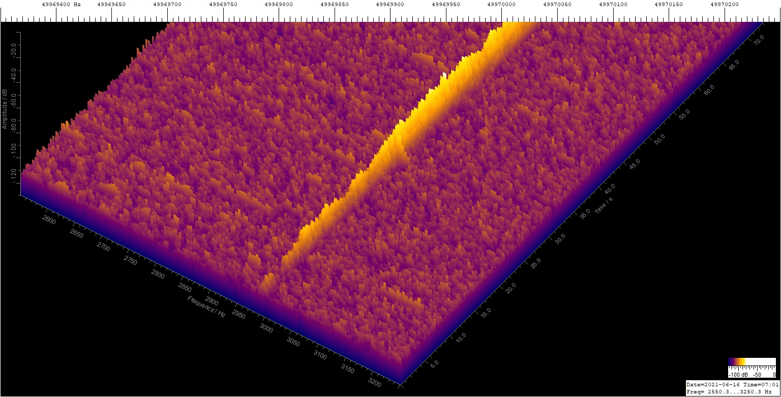

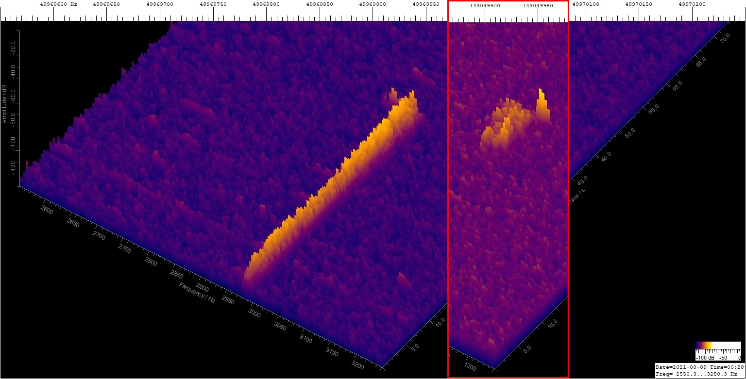

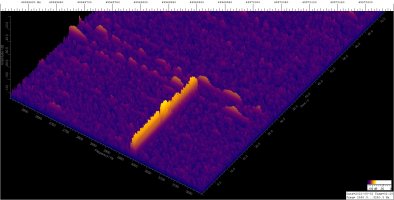

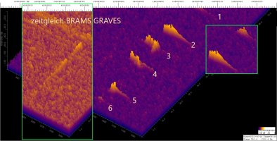

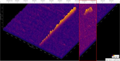

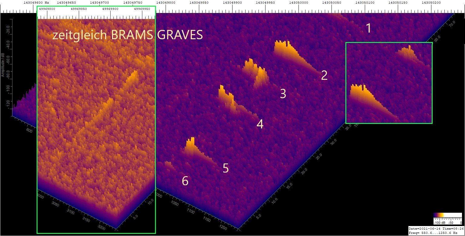

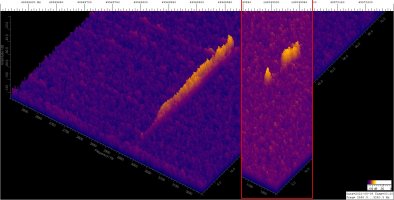

Ich habe noch ein Bild von gestern (14.6.) zusammengestellt. Es ist ein Mini-Burst von GRAVES, dazu das zeitgleiche Signal von BRAMS.
Viele Grüße,
Wilhelm

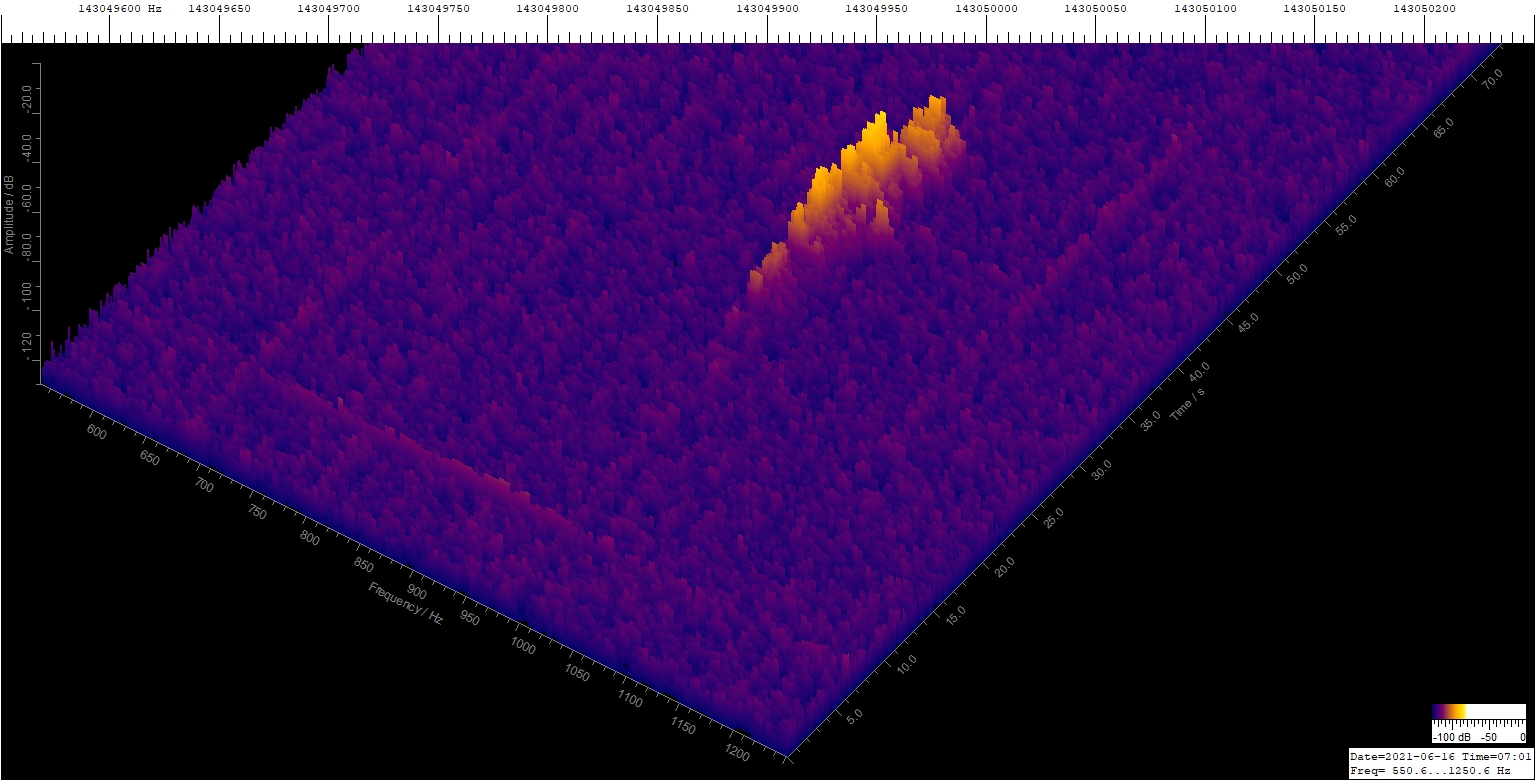

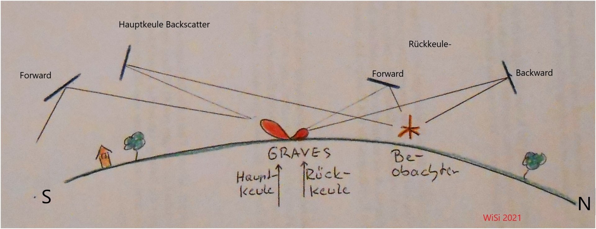

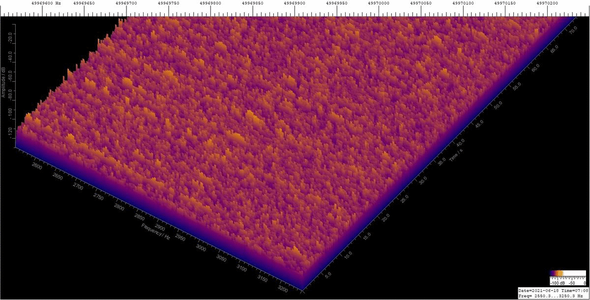

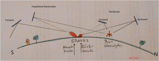

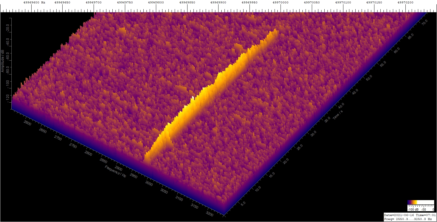

Um 7:01 Uhr UTC gab es ein über eine Minute langes Signal auf BRAMS, dessen erster Teil auch auf GRAVES zu sehen ist. Ich vermute stark, dass es sich um ein GRAVES Rückkeulensignal handelt, da BRAMS nördlich von GRAVES liegt und auch die GRAVES typischen Glitches fehlen.
Nach der Grafik wäre es dann ein Rückkeule-Forward Signal.
Einen schönen Tag noch und viele Grüße,
Wilhelm

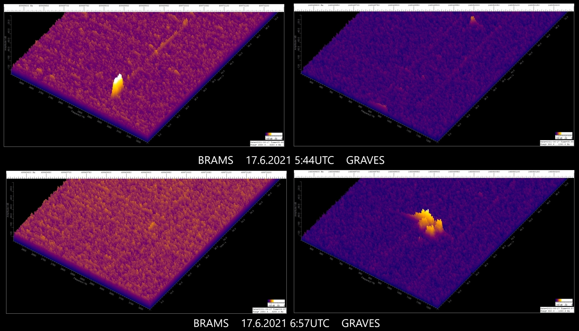

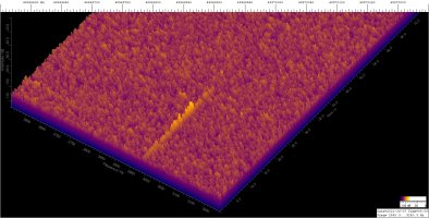

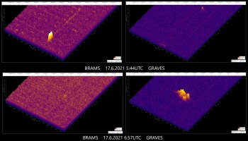

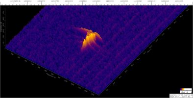

Guten Tag,
hier sind zur Abwechslung zwei Einzelgänger, zumindest fast. Im zweiten Fall ist auf BRAMS noch etwas zu erahnen. Beim GRAVES Echo handelt es sich also wieder um ein Rückkeulensignal hart an der Grenze von BRAMS.
Ich habe mal eine andere Darstellungsart probiert, um zu sehen, ob noch alles lesbar ist.
Viele Grüße,
Wilhelm

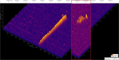

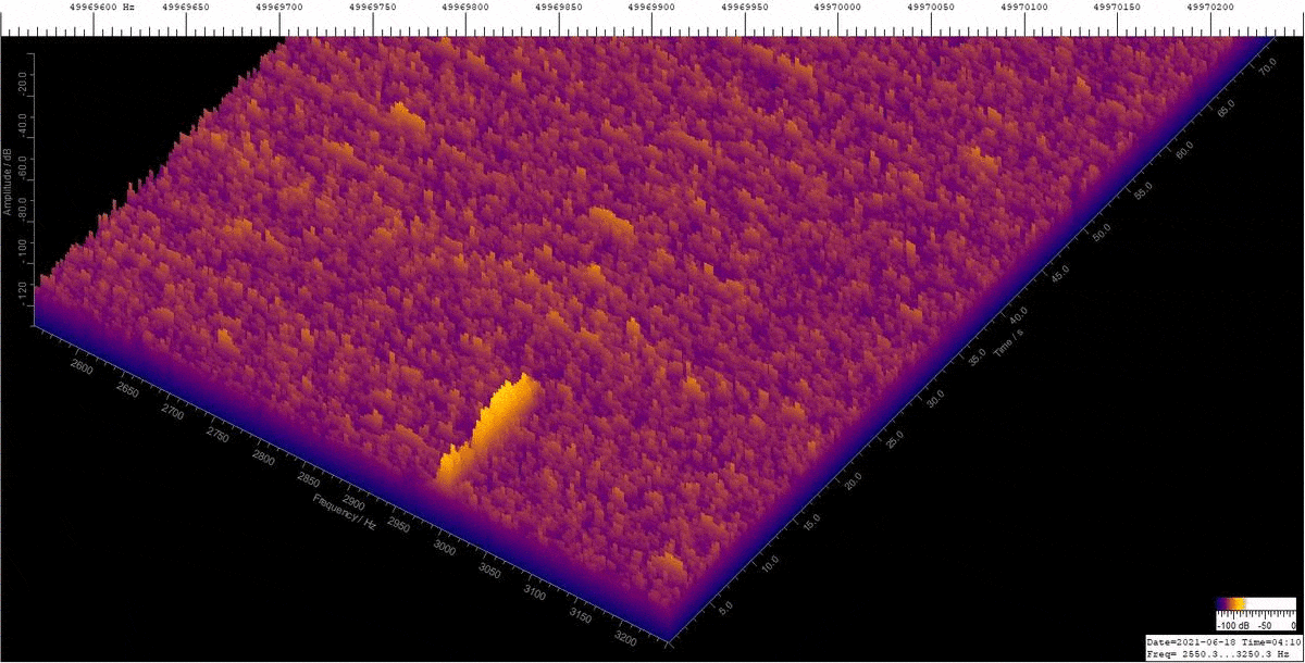

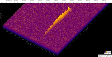

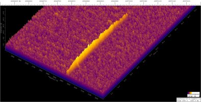

Hier ist schon wieder ein über eine Minute langer Raucher auf BRAMS, der auch auf GRAVES gut 20 Sekunden lang zu sehen ist.
Ich habe auf der Webseite Ezgif Maker aus den Einzelbildern einen Gif erstellt, siehe Anhang. So wie in dem Gif schaue ich mir die Daten mit IrfanView mit Durchscrollen bei der Auswertung an.
Der zweite Gif zeigt einen Brocken auf GRAVES, der auf BRAMS nicht zu sehen war.
Die Aufnahmen time ich jetzt im Hochsommer nach Okkes und Andreas‘ Diagrammen, damit die Anlage nur ein paar Stunden am Morgen laufen muss.
Einen schönen sonnigen Tag wünsche ich Euch,
Wilhelm

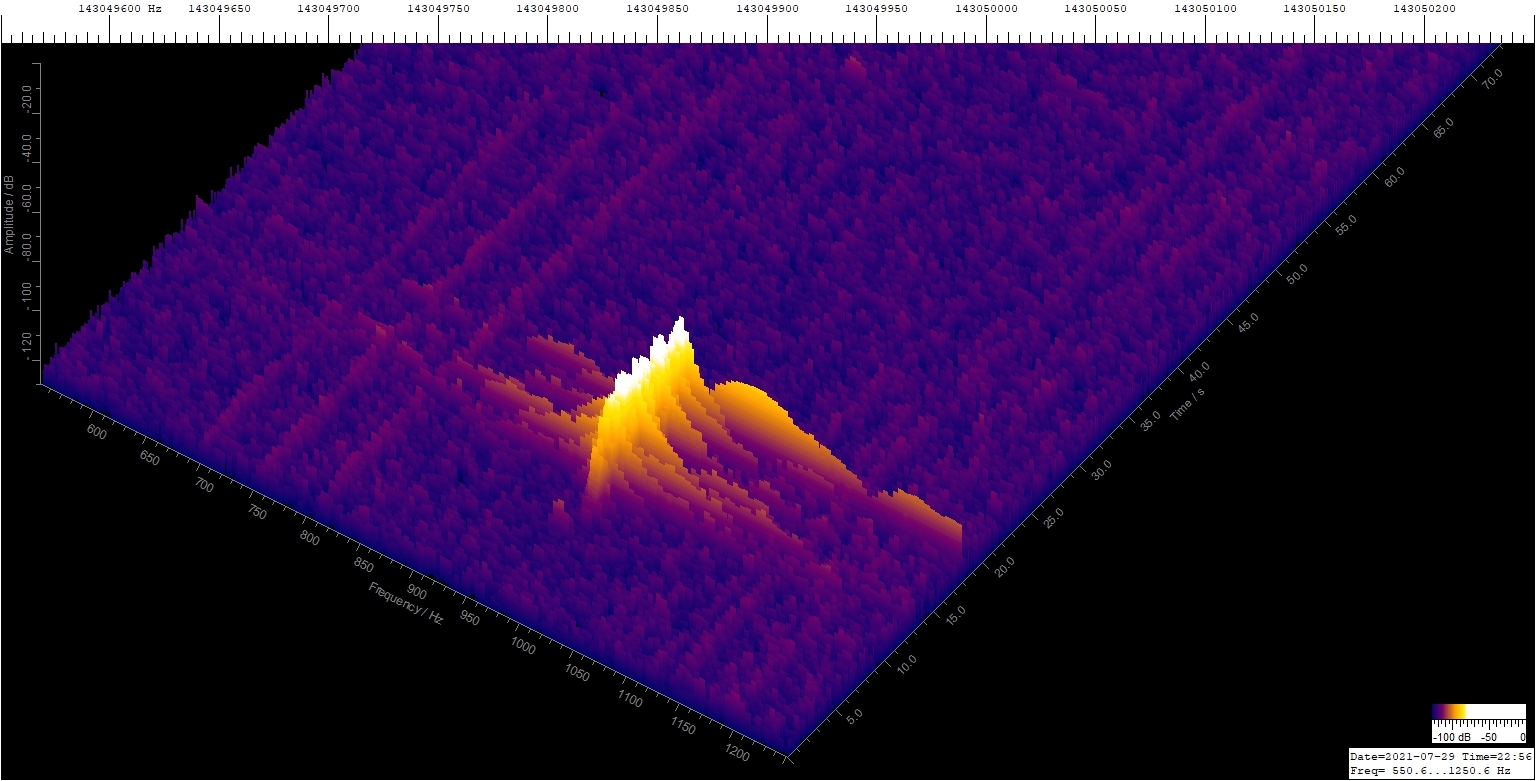

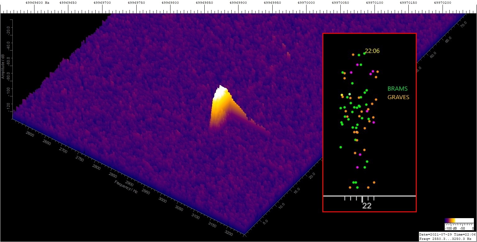

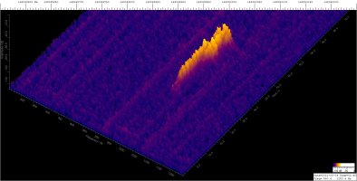

Nach etlichen Versuchen läuft nun BRAMS wieder. Die Position der 6m Moxon auf dem Dachboden ist etwas kritisch. Nachdem ich die GRAVES Antennen (Richt & Rundstrahl) optimiert hatte, funktionierte die Moxon an der ihr zugedachten Stelle nicht. Nun funktionieren zumindest die Rundstrahlantenne und die Moxon wieder zusammen. Die Moxon möchte an der Stelle sitzen, an der vorher die Kreuzyagi montiert war.
Die Moxon hat nun ebenfalls einen Vorverstärker. Es ist ein rauscharmer Vv für das 6m Amateurband, der jedoch für den Frequenzbereich unterhalb des 6m Bandes gefertigt wurde.
Er hat eine Filterfunktion, die Verstärkung ist von 47 bis 51 MHz 17.3 dB, bei 40 b.z.w. 60 MHz ist die Verstärkung ~3 dB.
Gute Nacht und viele Grüße,
Wilhelm
Nachtrag: Es kam gerade noch einer von GRAVES herein.

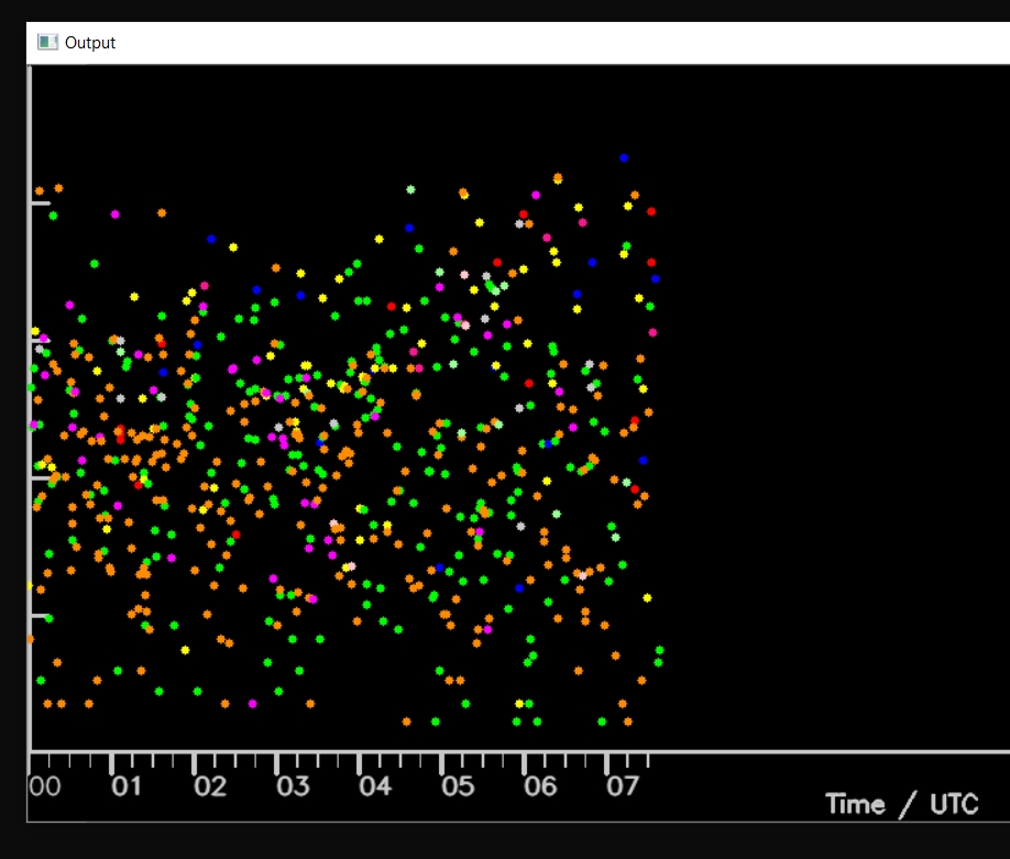

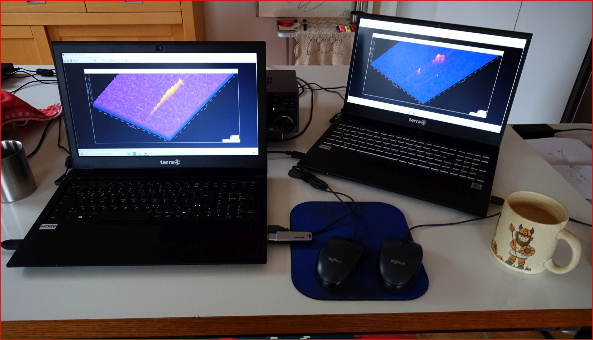

Hallo auch hier Wilm,
hast Du schon mal überprüft wie sich die Verarbeitungszeiten auswirken, d.h. wie ähnlich die Zeitstempel von exakt gleichzeitig eintreffenden Signalen sind? Ein bischen Verzögerung hat SDR ggü. Analogempfänger ja. Und ich könnte mir vorstellen das die je nach Rechnerlast auch schwankt, wenn auch sicher nicht so viel.
HD
Hendrik,
die Geräte für BRAMS und GRAVES sind ziemlich identisch, je ein RX und ein PC, so dass die Laufzeiten identisch sein sollten. Ich drücke aber vor der Aufnahme immer Uhrzeit synchronisieren. Unten ist ein GRAVES/BRAMS Giff von heute 4:37 UTC angehängt. Der ist so lang, dass Laufzeiten auch nicht auffallen würden.
In dem zweiten Bild sind die Treffer von beiden Stationen zusammen geplottet, GRAVES hauptsächlich in Grün, BRAMS in Orange. Die anderen Farben stehen für Treffer, die aus mehren Teilen zusammengesetzt sind. Das ist aber alles noch nicht fertig.

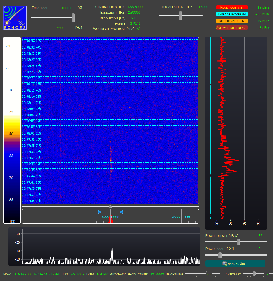

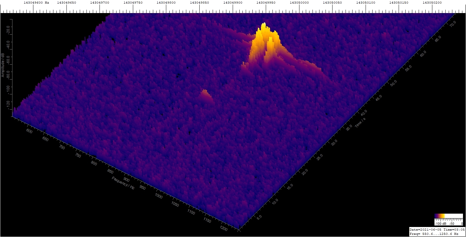

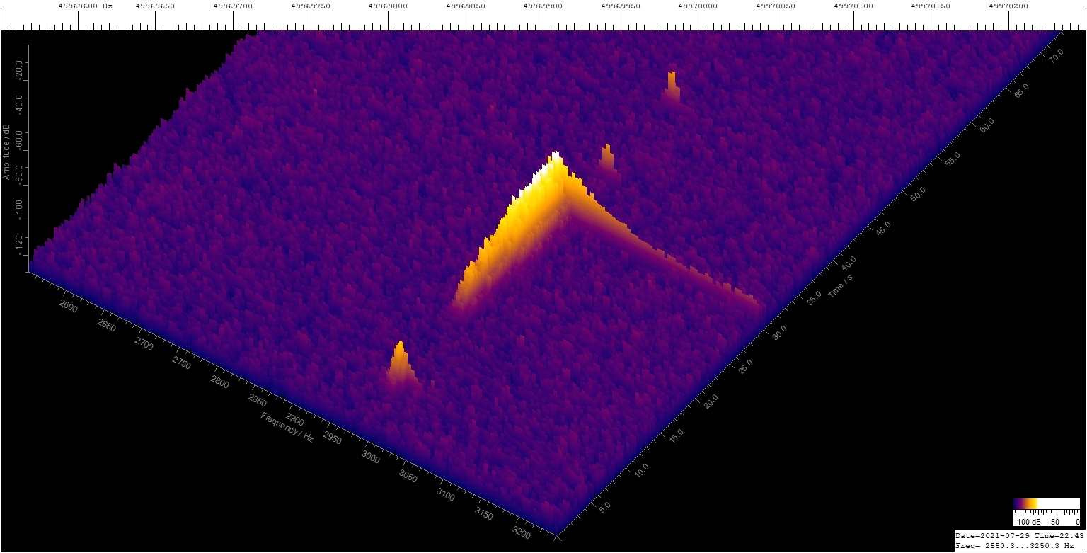

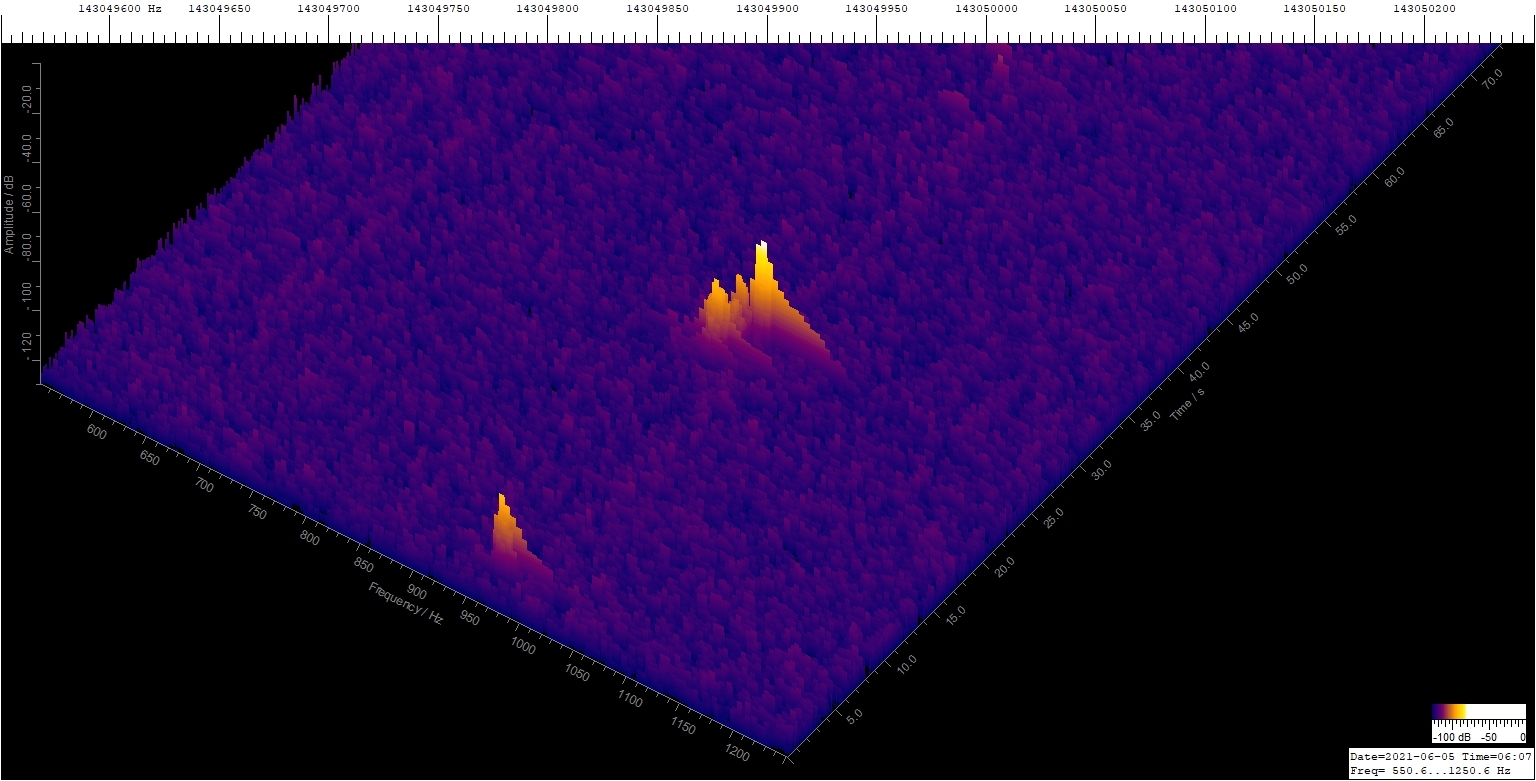

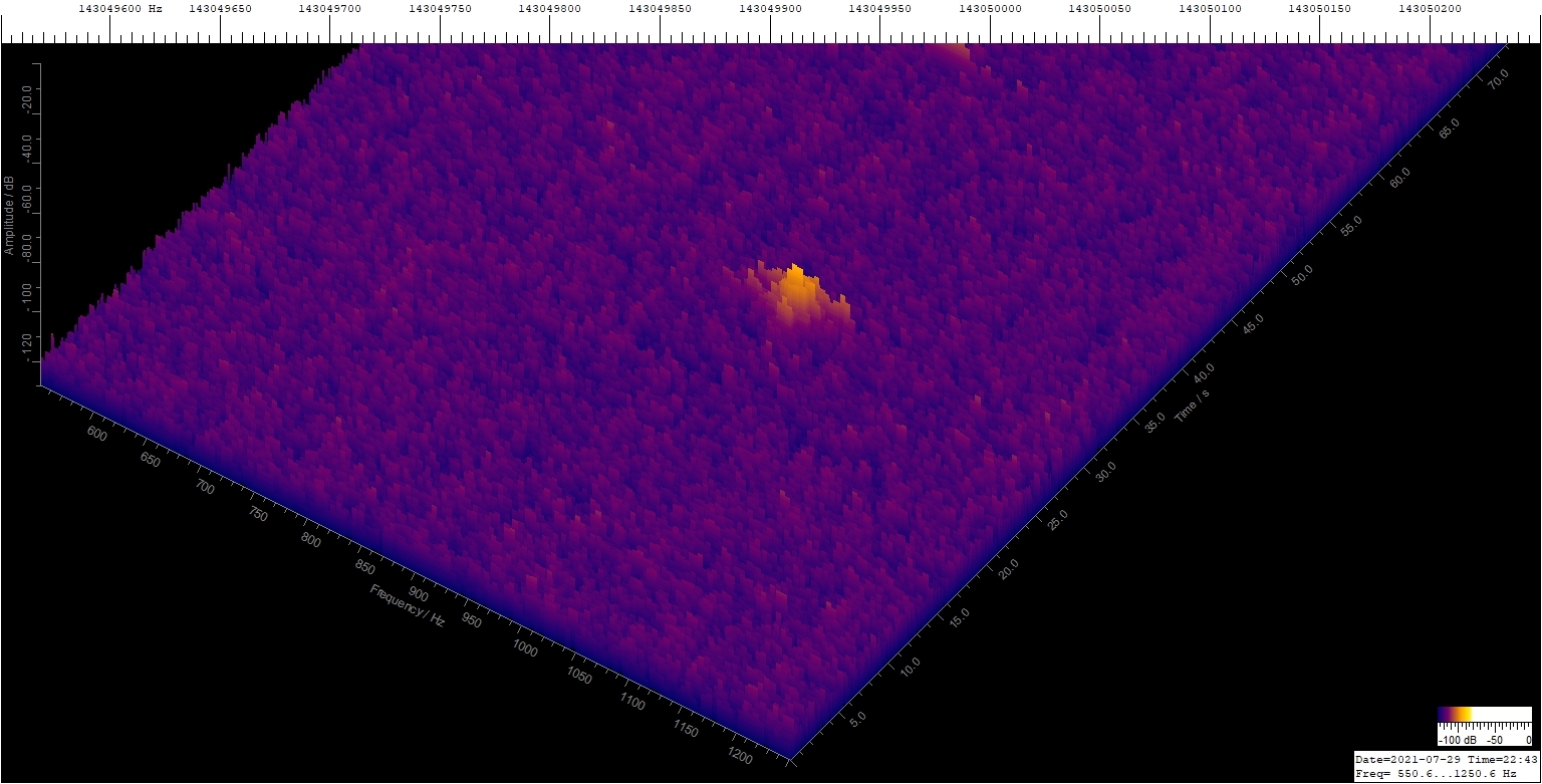

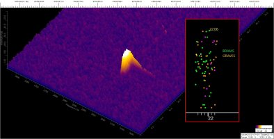

Hier sind noch zwei interessante, zeitgleiche Echos von gestern 22:43 Uhr UTC. Es sind ein sehr kräftiges BRAMS Signal und ein schwaches GRAVES Signal. Das GRAVES Signal ist vermutlich ein GRAVES-Rückkeulenecho.

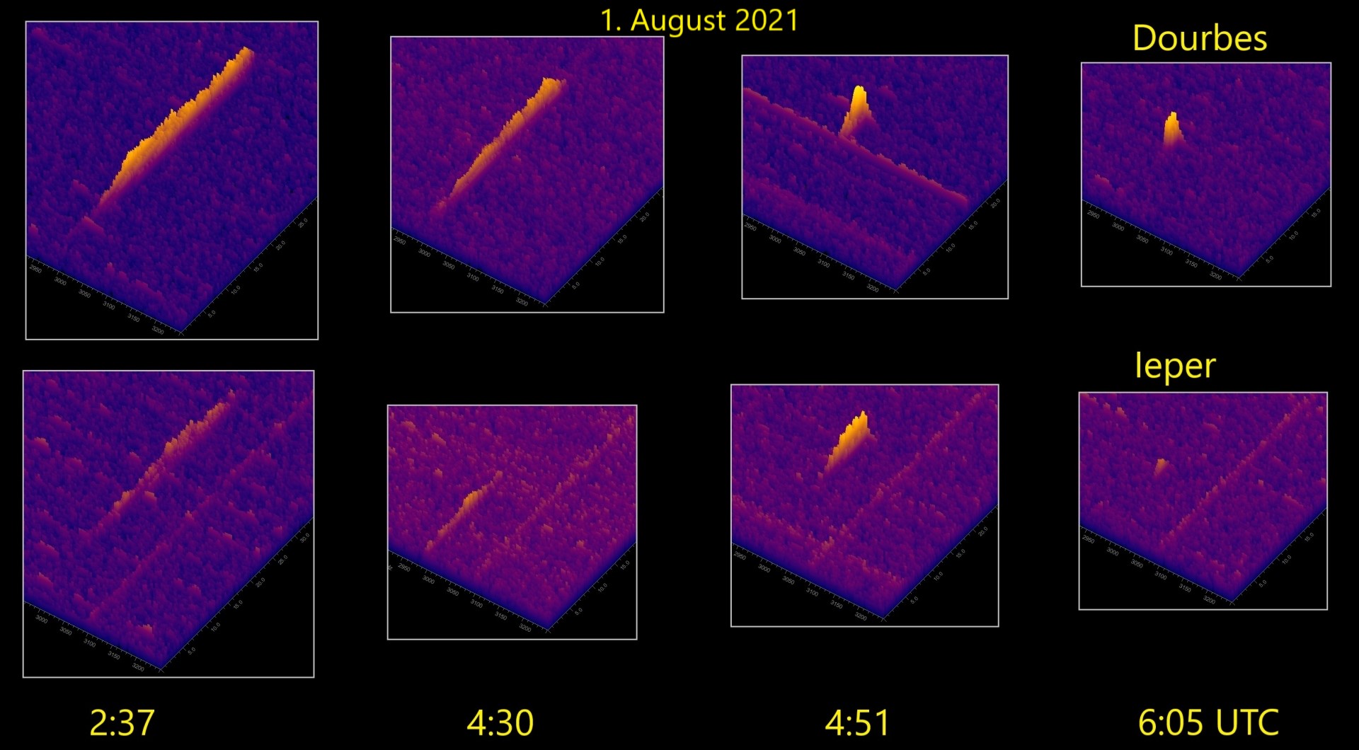

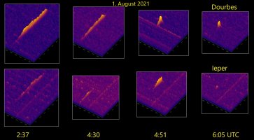

Guten Tag.
Letzte Nacht habe ich Dourbes und Ieper parallel geloggt. Die Ausbeute war nicht besonders groß, aber eine Postkarte (in Anlehnung an Okkes Tapete) ist noch herausgekommen.
Viele Grüße,
Wilhelm

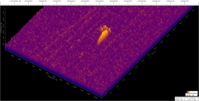

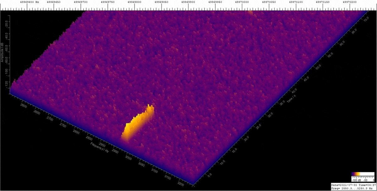

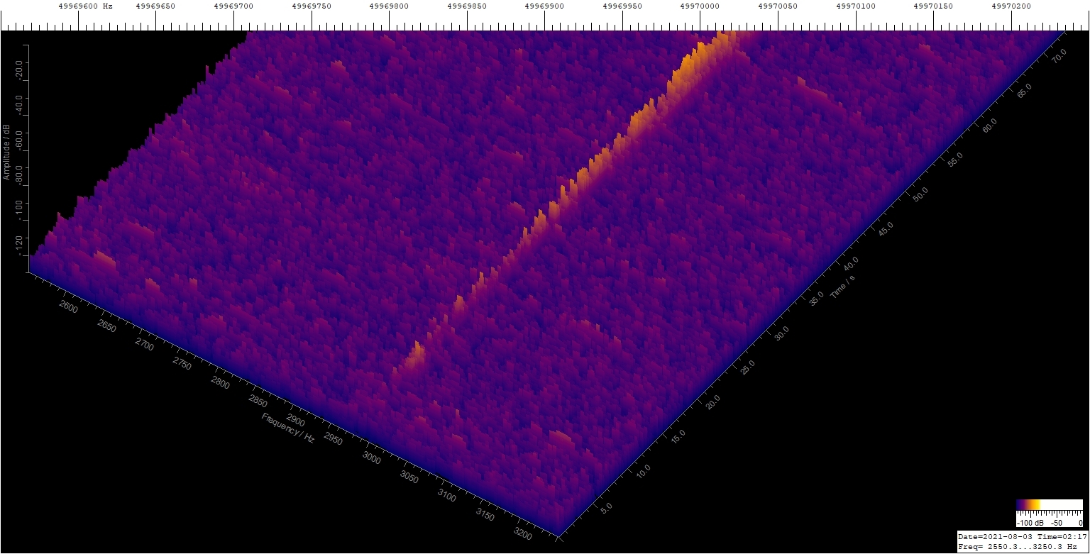

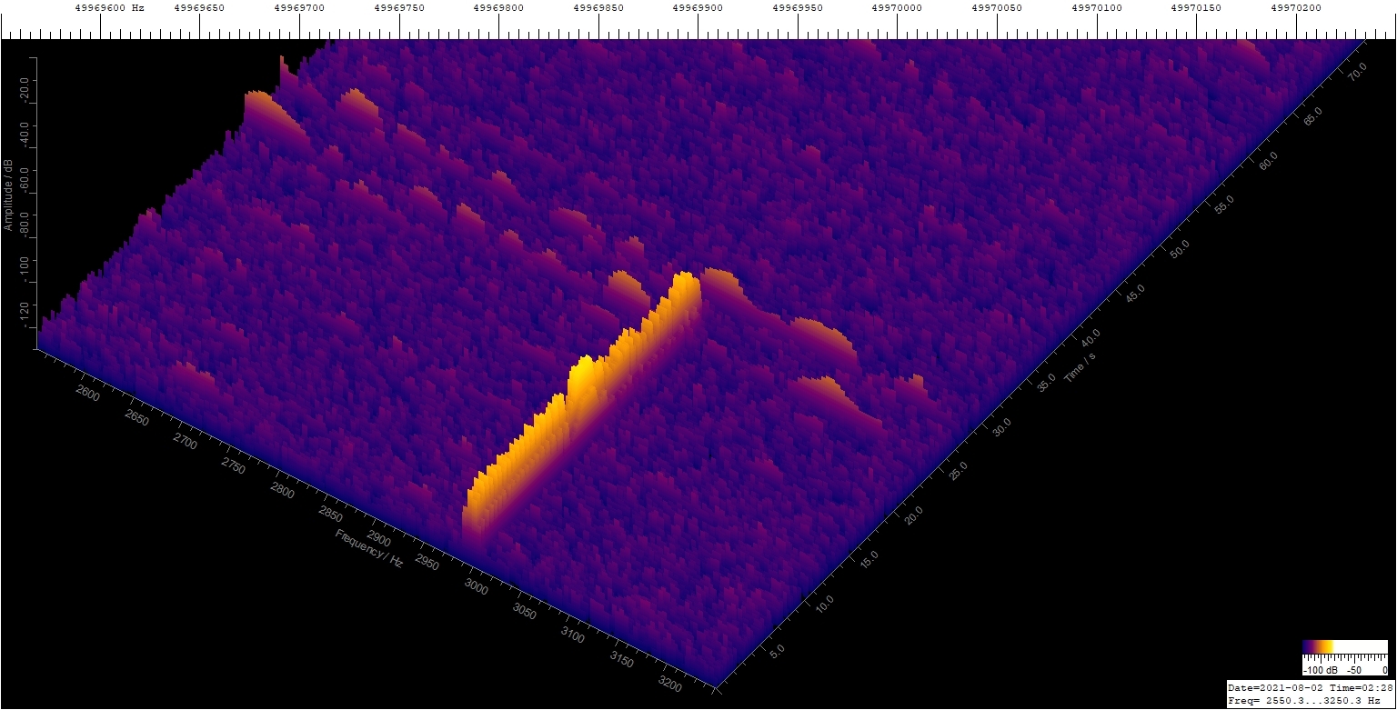

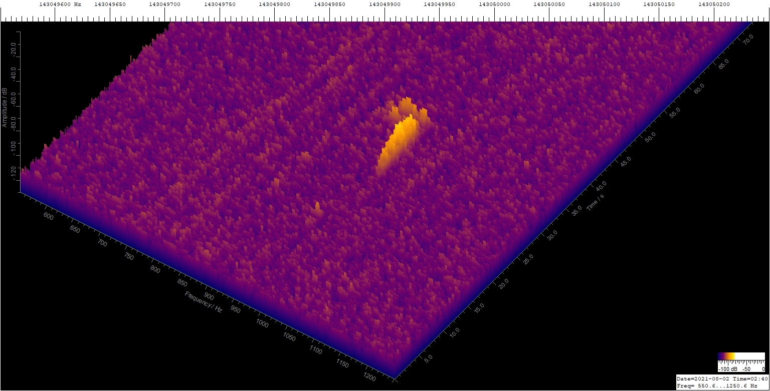

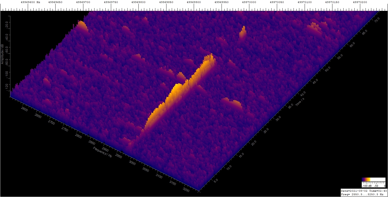

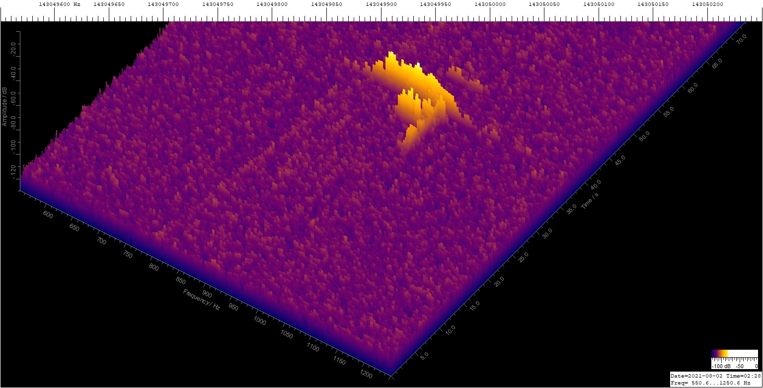

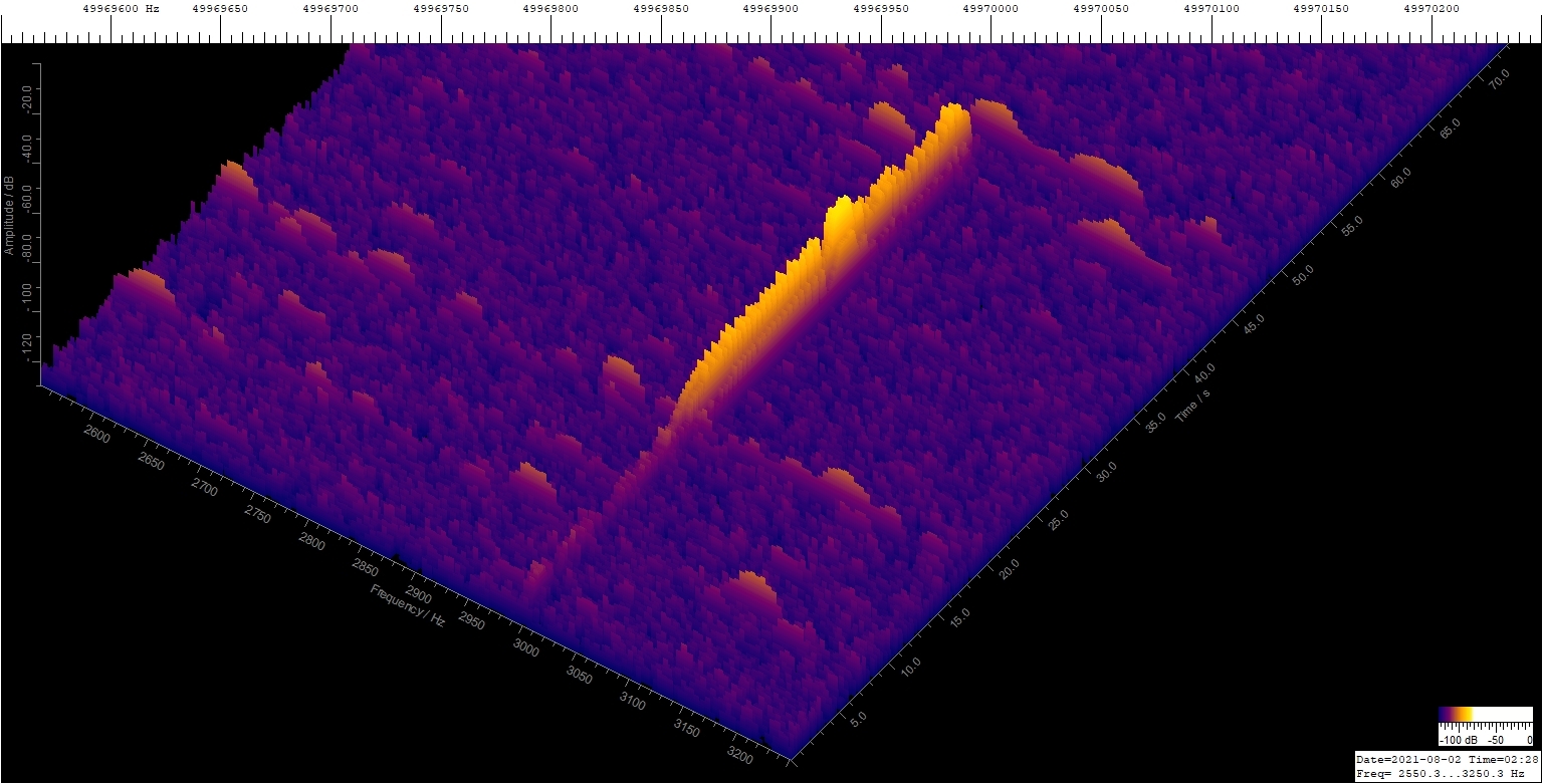

Guten Tag,
heute waren wieder einige Meteore dabei, die zeitgleich auf BRAMS und GRAVES zu beobachten waren. Die zwei größten von 2:28 und 2:40 Uhr UTC sind angehängt.
Es ist an beiden schön zu sehen, dass sie auf BRAMS länger reflektieren, wie Eberhard es hier neulich beschrieben hat.
Der erste von 2:28 Uhr UTC ist offenbar von GRAVES zu BRAMS geflogen, da der Meteor bei BRAMS erst ein paar Sekunden später zu sehen ist.
Viele Grüße,
Wilhelm

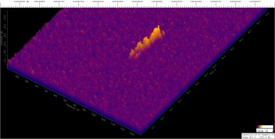

Thomas, danke für die Info.

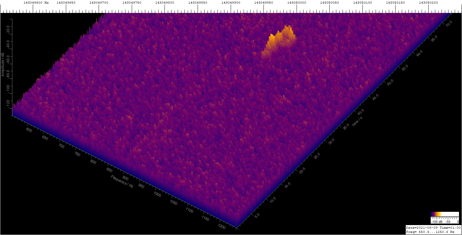

In der letzten Nacht waren wieder zwei Meteore dabei, die sowohl auf BRAMS als auch auf GRAVES ein gutes Signal machten.
Die Startzeiten waren 2. August 23:31 Uhr und 3. August 2:16 Uhr UTC.
Auf BRAMS leben sie wieder länger.
Viele Grüße,
Wilhelm

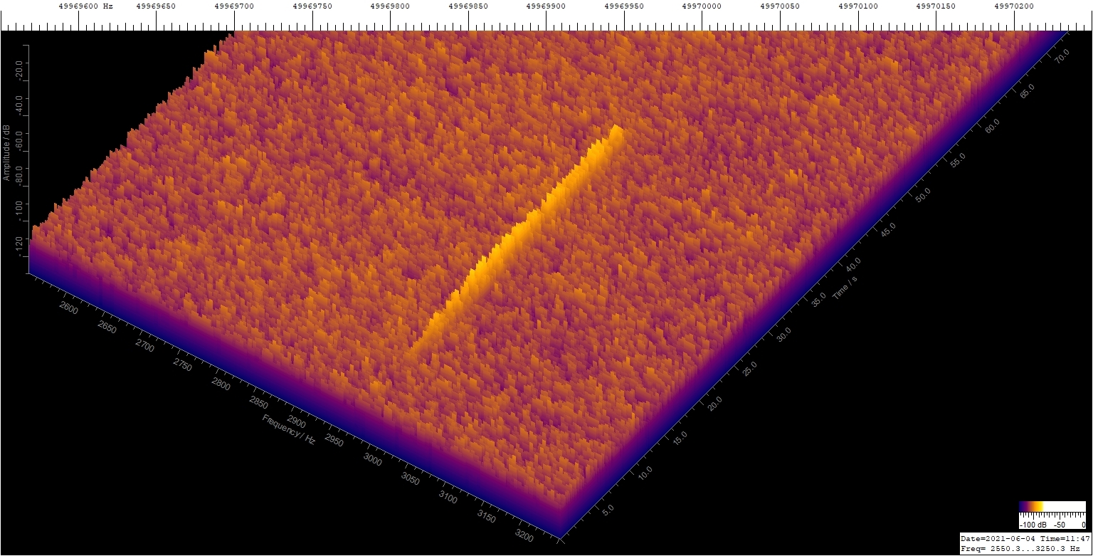

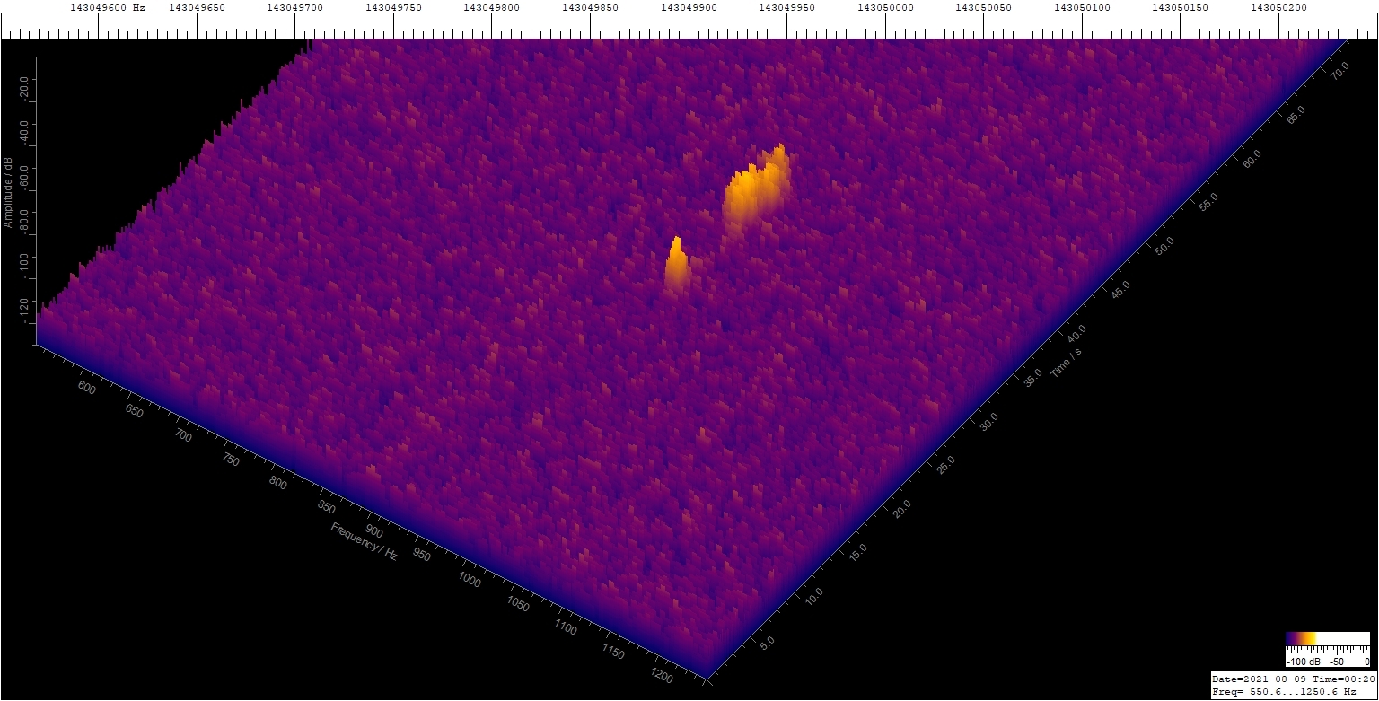

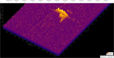

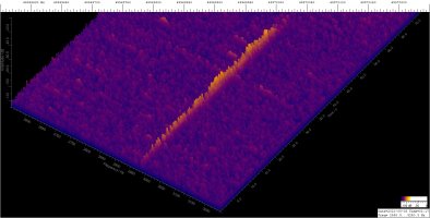

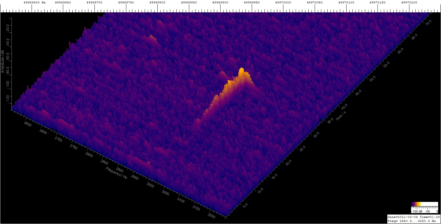

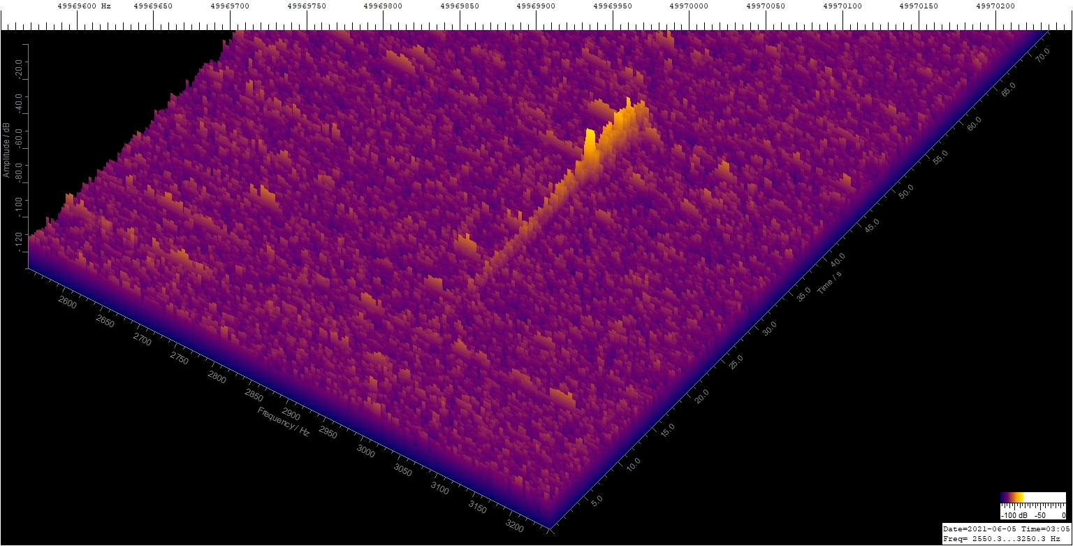

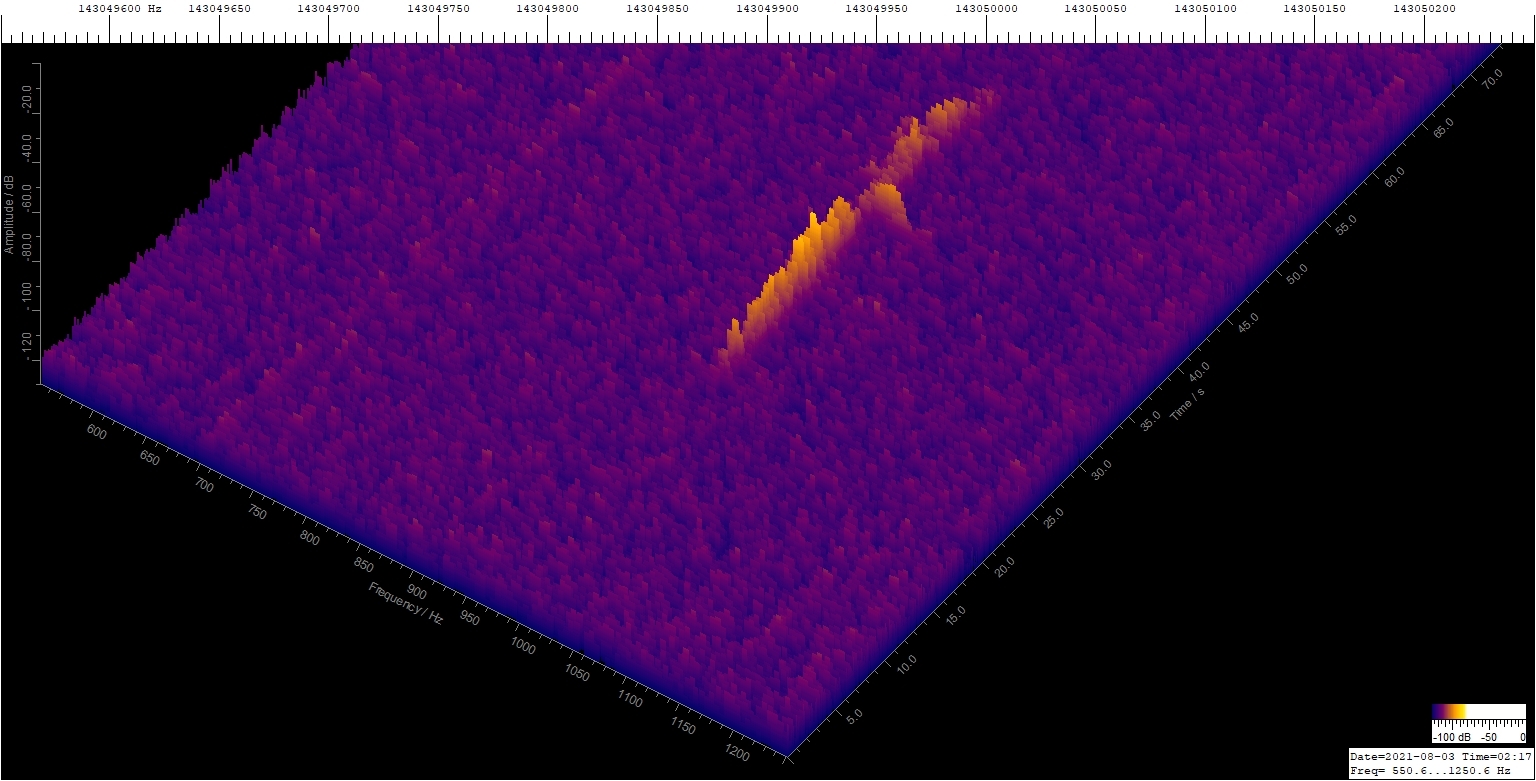

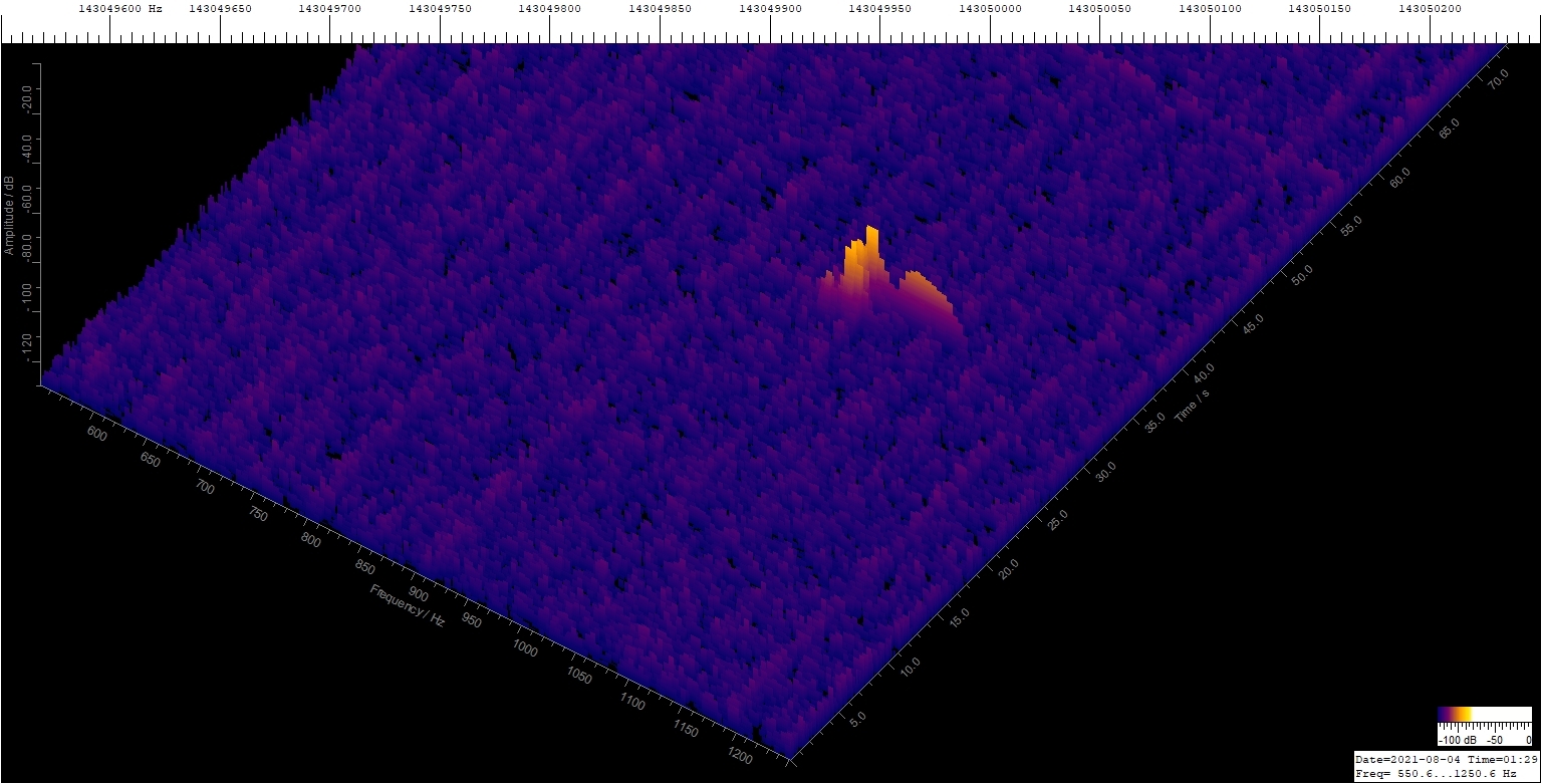

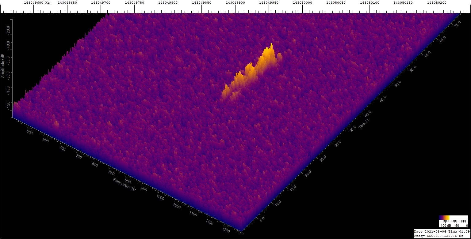

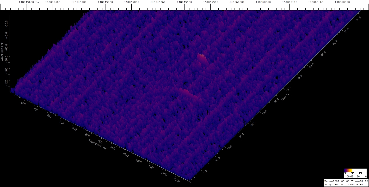

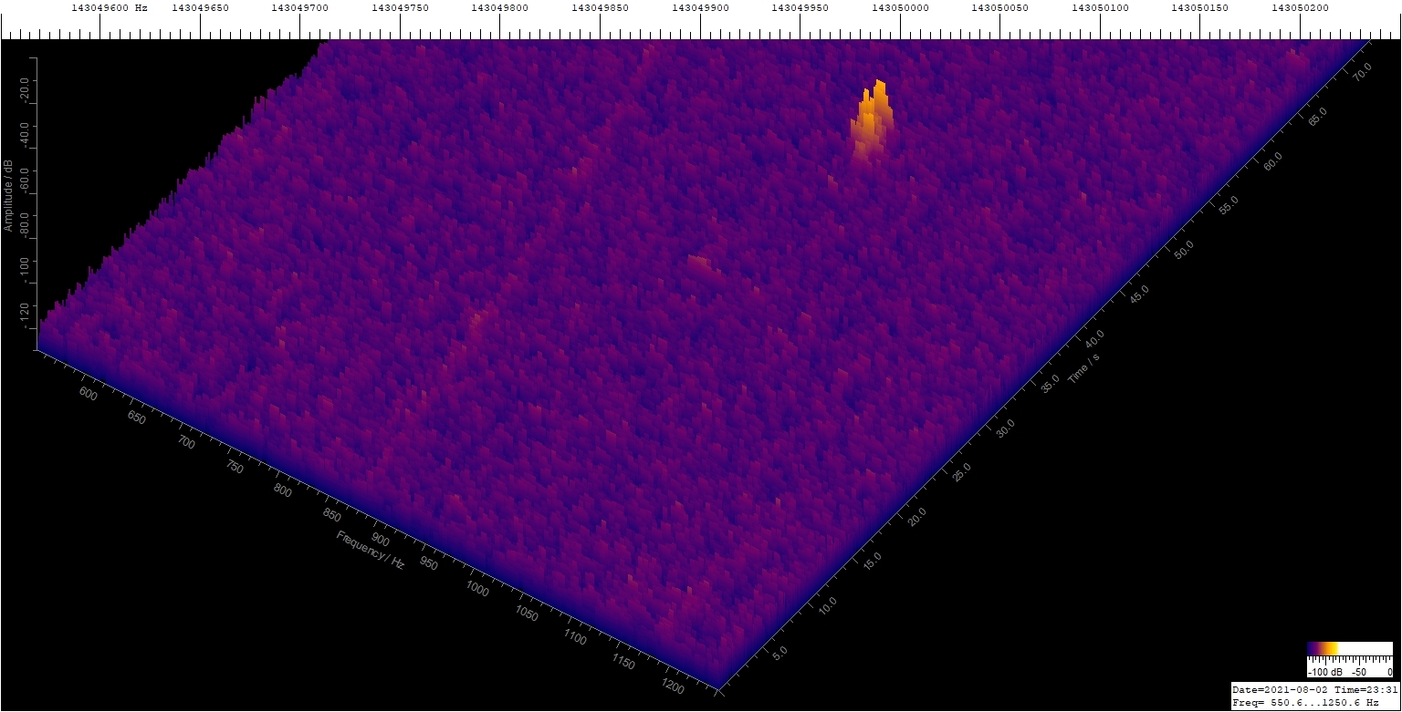

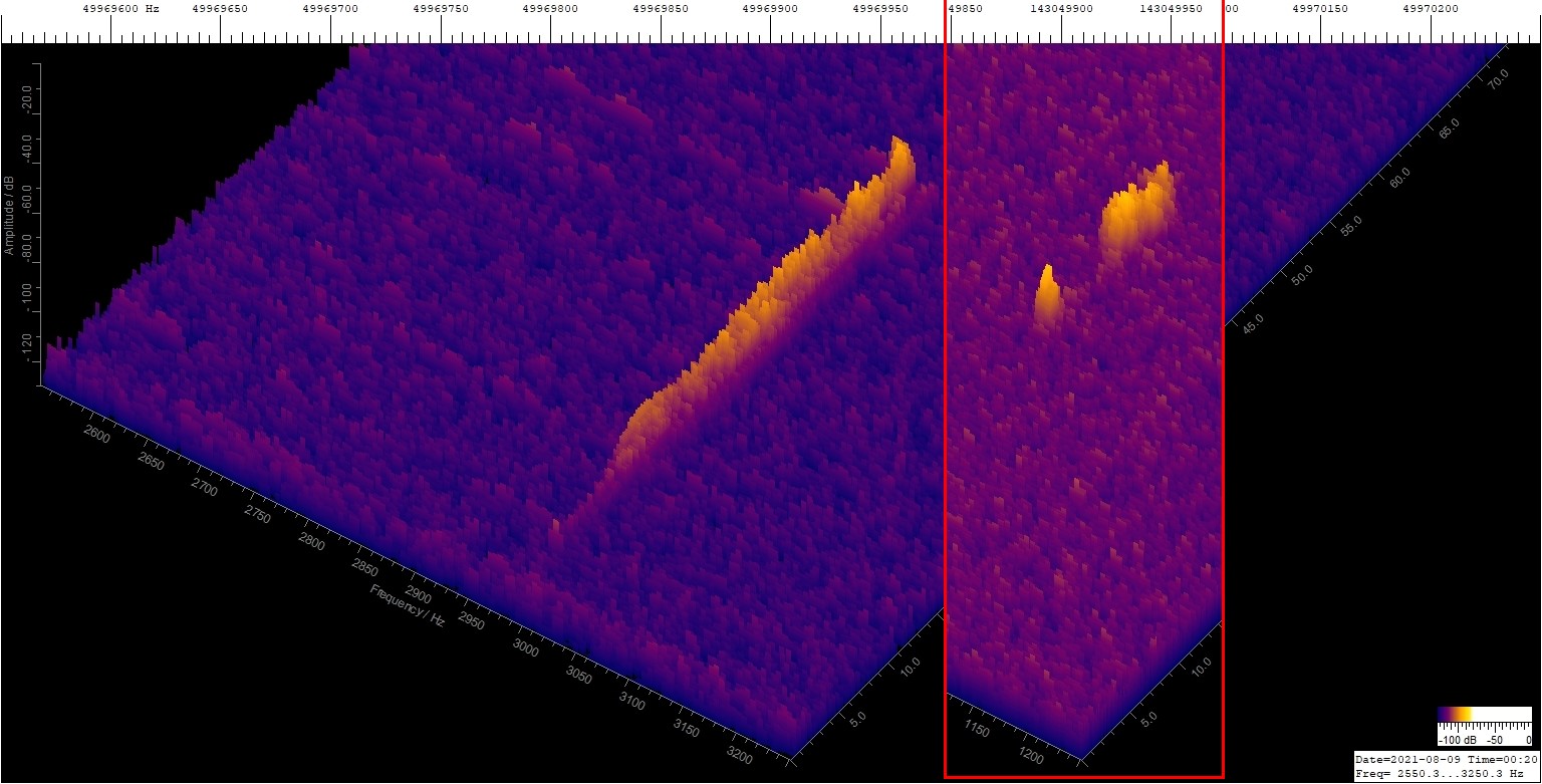

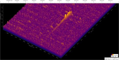

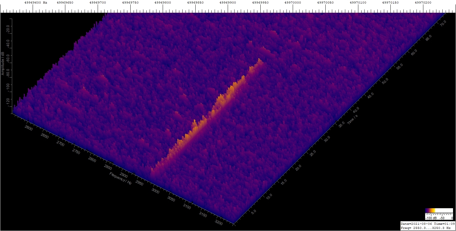

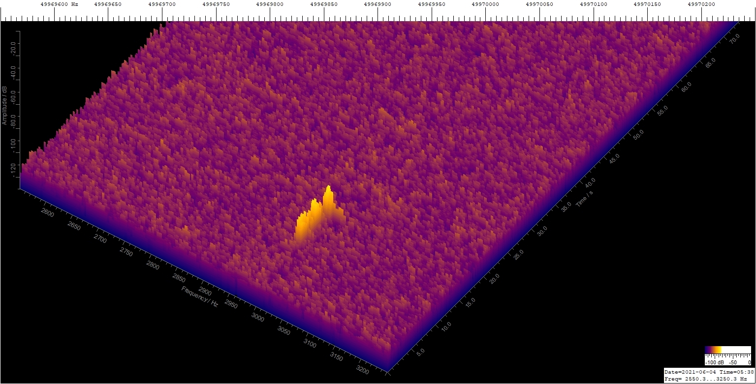

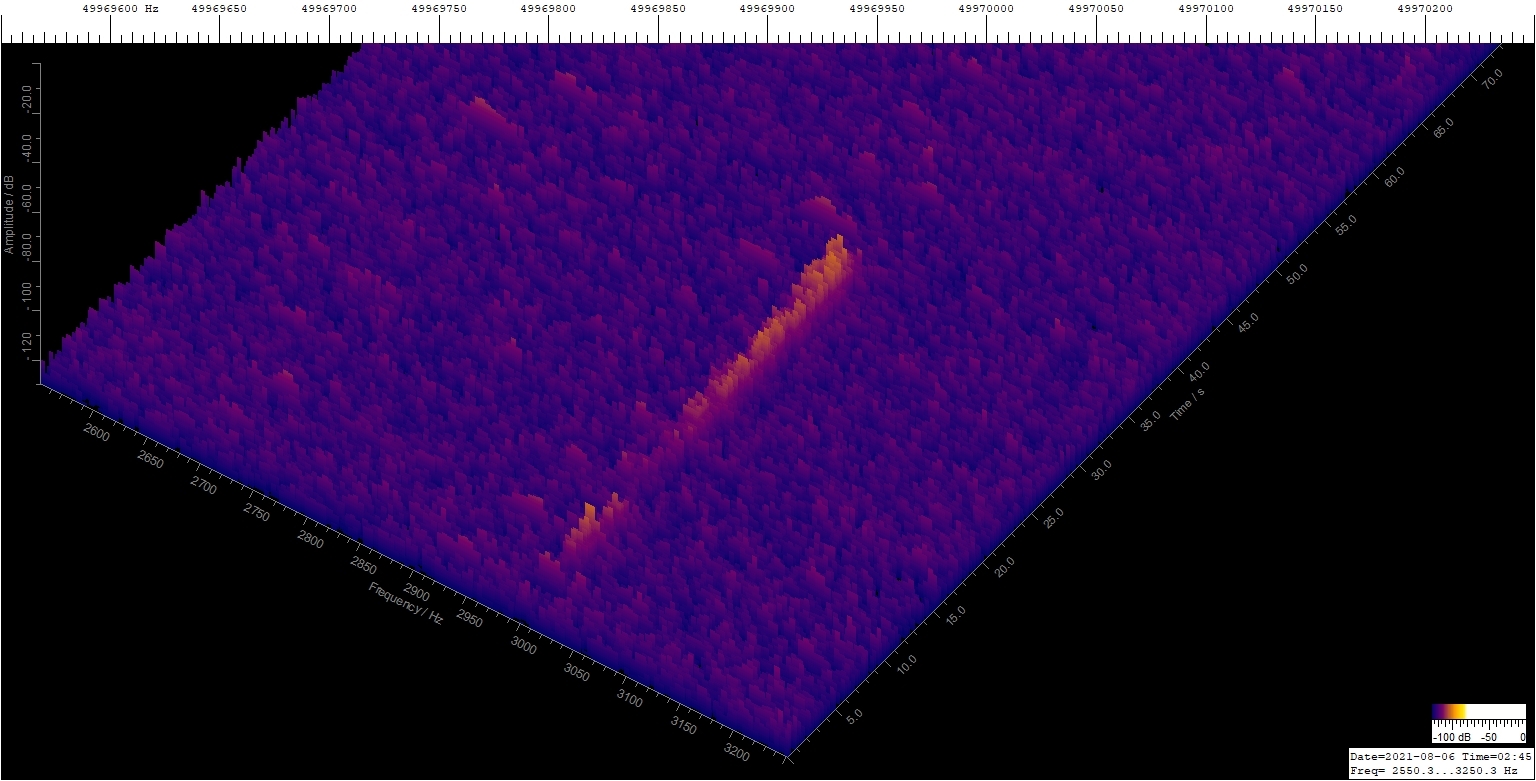

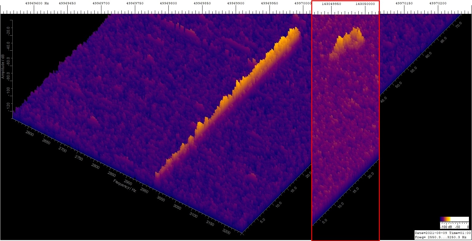

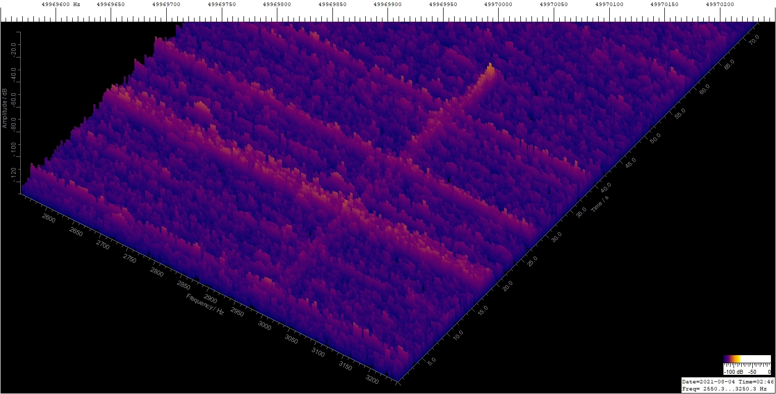

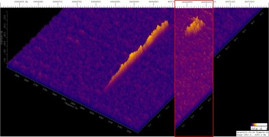

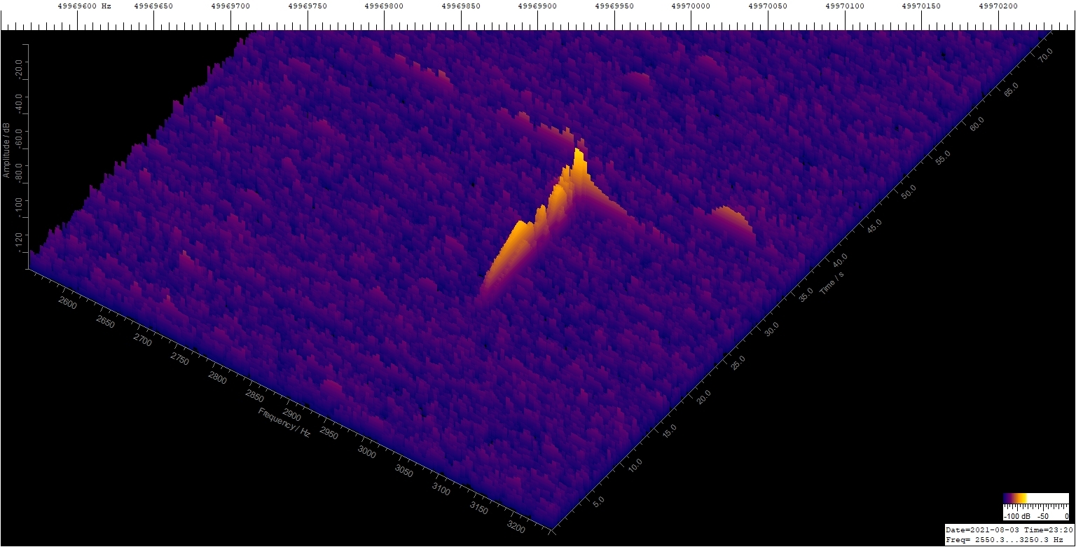

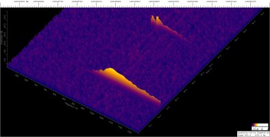

Ich beschäftige mich ja mit der Signalform und damit, wo die Meteoroide herunterkommen. Dazu habe ich heute wieder 3 interessante Treffer und ein paar Überlegungen, die wir gerne diskutieren können:
4.8.2021, 1:29 UTC
Die Echos sind auf beiden Frequenzen zu sehen. Beide haben einen Einschalt-Glitch. Meiner Meinung nach stammt dieser Glitch vom schnellen Entstehen der Echos. Die Fouriertransformation macht daraus einen Glitch. Je kürzer ein Impuls (oder ein Anstieg) ist, um so breiter ist das Spektrum. Das Extremum dieser Tatsache ist der Dirac Impuls. Da dieser Glitch ebenfalls auf BRAMS auftritt, hat er nichts mit dem Umschalt-Glitch zu tun, wie man es aus GRAVES Spektrogrammen kennt.
Das Signal ist auch bei Thomas zu sehen.
3.8.2021, 23:20 UTC
Das Signal ist auf der BRAMS Frequenz sehr gut zu sehen und hat wieder den Einschalt-Glitch. Auf der GRAVES Frequenz lässt sich das Signal bestenfalls erahnen. Der Einschlag war also vermutlich etwas südlich von BRAMS, aber weit nördlich von GRAVES.
4.8.2021, 2:46 UTC
Das Signal is sehr stark auf GRAVES und nur schwach auf BRAMS zu sehen. Der Eintritt lag also weiter südlich als der Treffer von 23:20 UTC.
Das Signal ist auch bei Eberhard zu sehen.
Was meint Ihr?
Viele Grüße,
Wilhelm

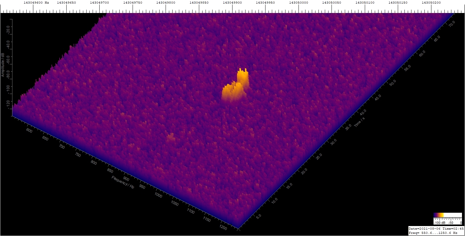

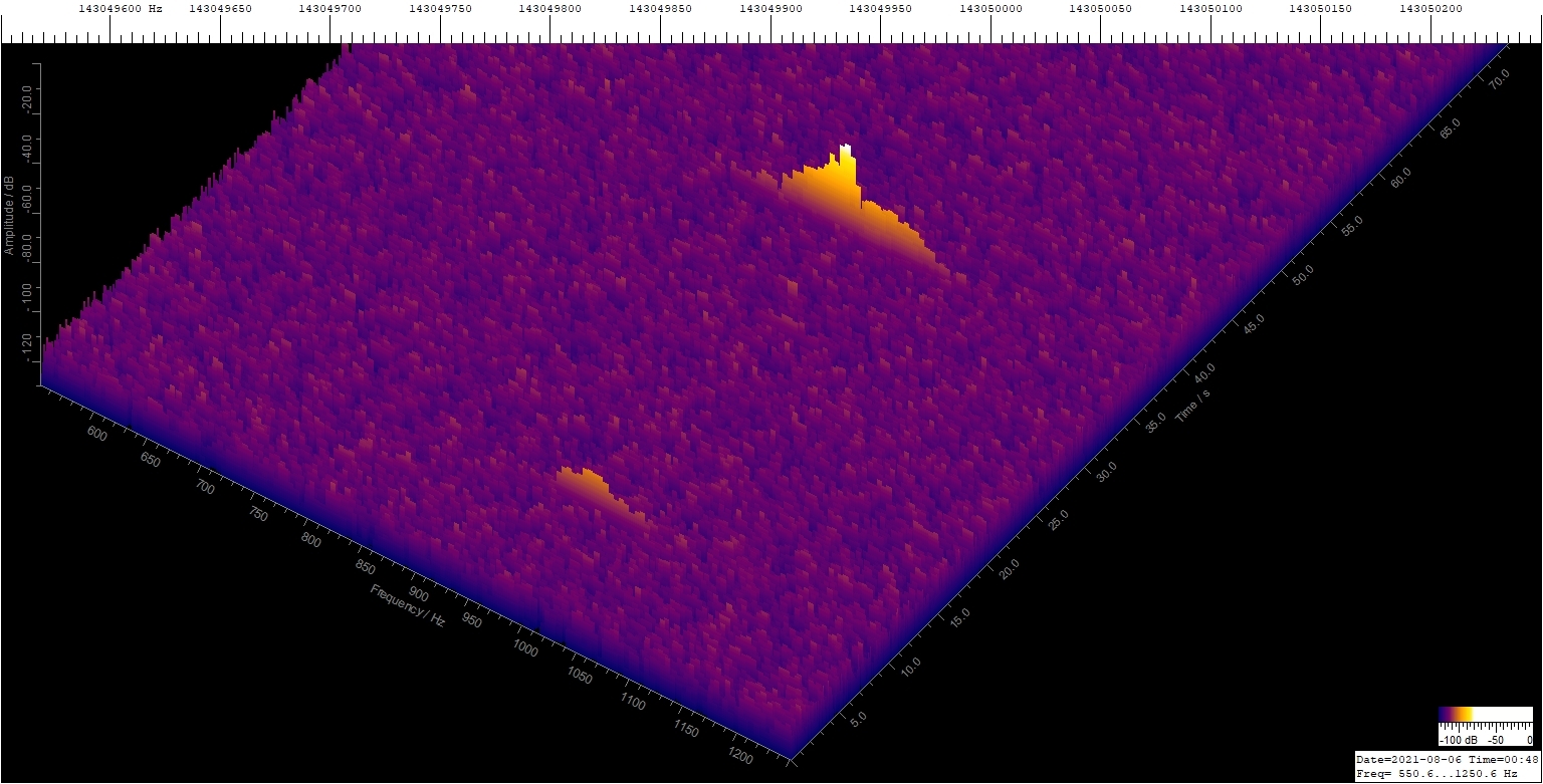

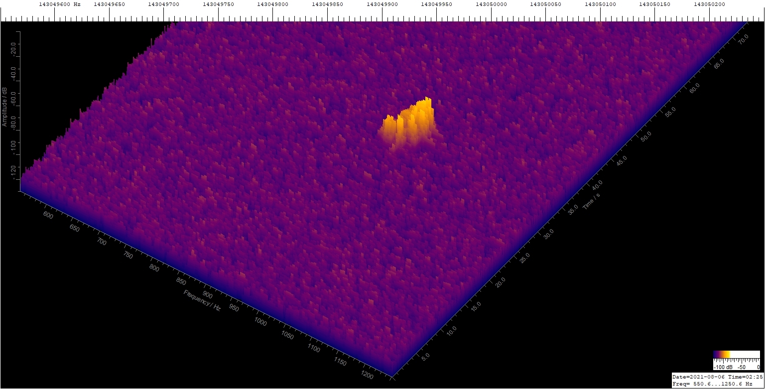

Guten Tag.
Auch heute bescheren uns die Perseiden wieder Echos, die auf der GRAVES und BRAMS Frequenz gleichzeitig beobachtet wurden. Die Zeiten der Plots sind:
0:48 Uhr, 1:09 Uhr, 2:25 Uhr und 2:45 Uhr UTC.
Viele Grüße,
Wilhelm
