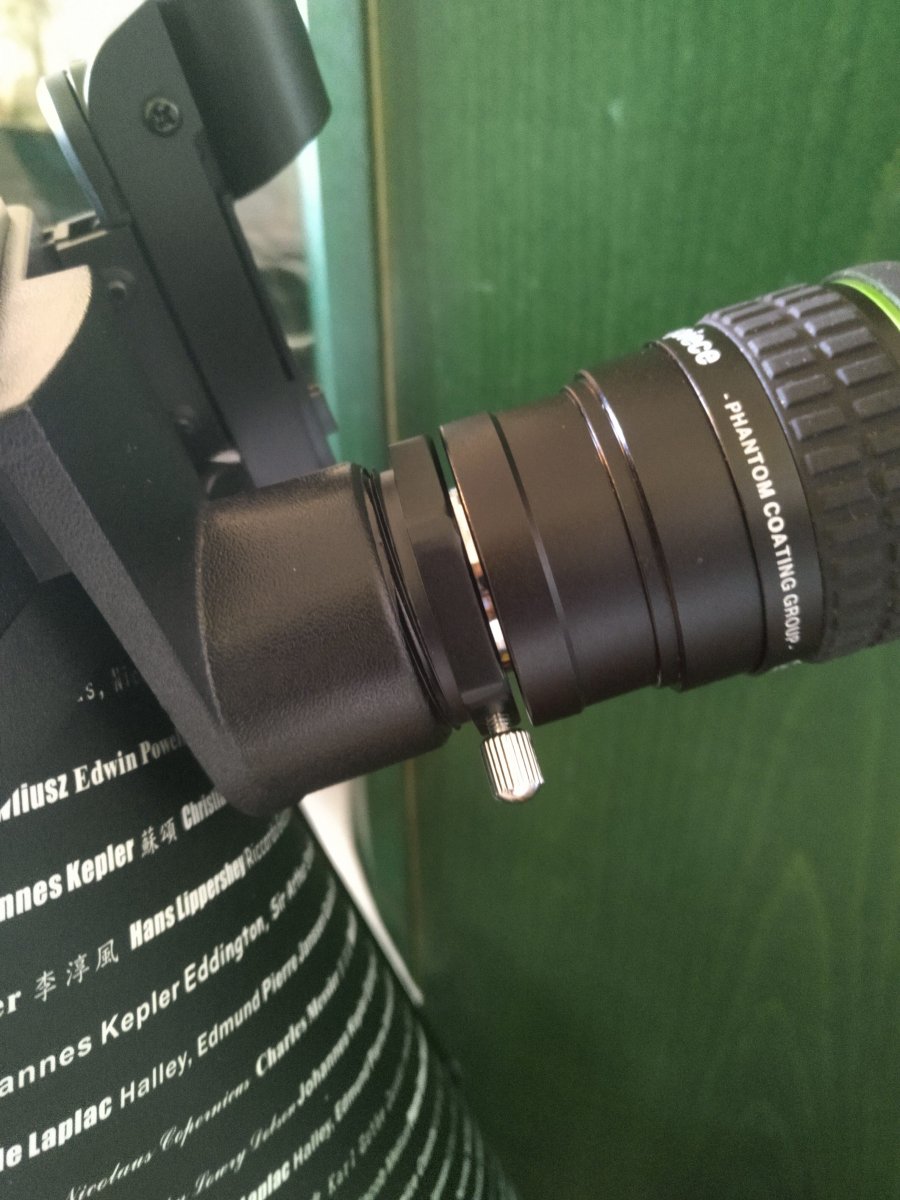

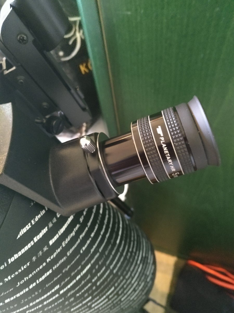

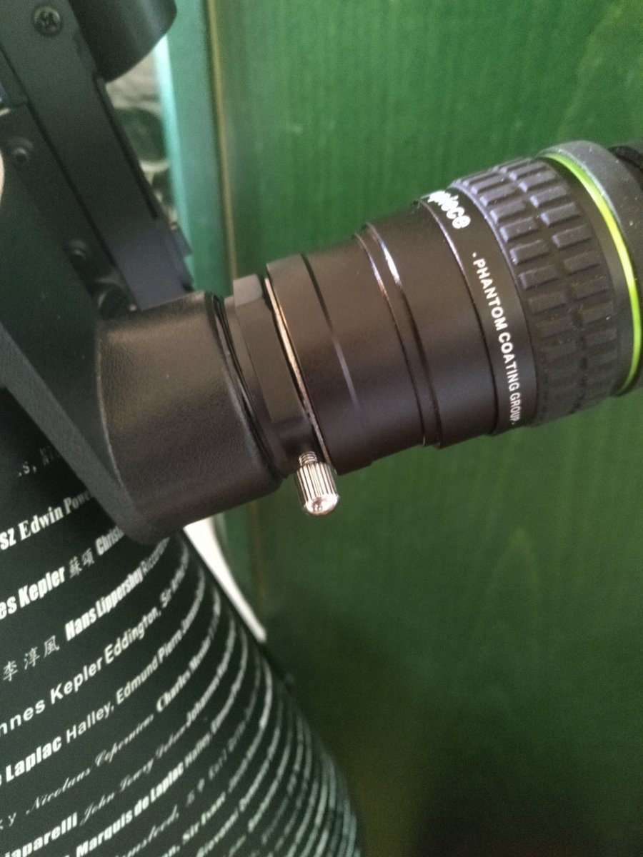

ich bin auf der Suche nach Passscheiben / Distanzringen, die auf 1,25" Okulare passen.
Der Hintergrund ist, dass der OAZ meines Heritage leider so konstruiert ist, dass einige meiner Okulare von den Klemmschrauben des OAZ um 1mm angehoben werden und dann schief sitzen. Die Klemmschraube sitzt bei diesen Okularen genau auf dem Rand der Sicherungsnut.
Ich suche also etwas, was ich auf die Steckhülse der Okulare schieben kann, um diese 1-2mm anzuheben.
Auf meiner Suche nach einem geeigneten Produkt, bin ich auf Passscheibe nach DIN 988 gestoßen. Da gibt es welche mit 32mm Innendurchmesser und 45mm Außendurchmesser, bei einer Dicke von 0,1 bis 2mm. (z.B. hier erhältlich: Passscheiben - Seite 2 - Kugellager Shop - Kugellager Online für den Profi! )
Ich hätte aber gerne etwas mit geringerem Außendurchmesser (höchstens 5mm), da die Scheibe sonst unter den Okularen hervortritt und stören könnte.
Kennt vielleicht jemand ein anderes Produkt, das geeignet ist, die Okulare "aufzubocken"?
