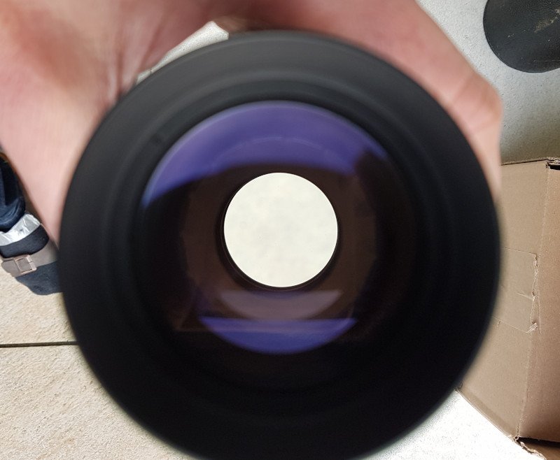

heute ganz frisch angekommen:
Das ich abblenden muss war mir klar, daher wollte ich ein Objektiv mit 15 Blendenlamellen um unschöne Spikes zu vermeiden.
Das geht auch aber leider muss ich mehr abblenden als ich dachte:
Da müsste ich schon F11 verwenden, ob das Sinn macht, da ich mein Sonnar135mm ja sehr gut bei F5,4 nutzen kann ?
Jetzt bin ich unschlüssig ob ich das Objektiv zurückgeben sollte. Hat mich 50 Euro gekostet.
Vielleicht könnt ihr mir mit eurer Meinung etwas bei der Entscheidung helfen ???

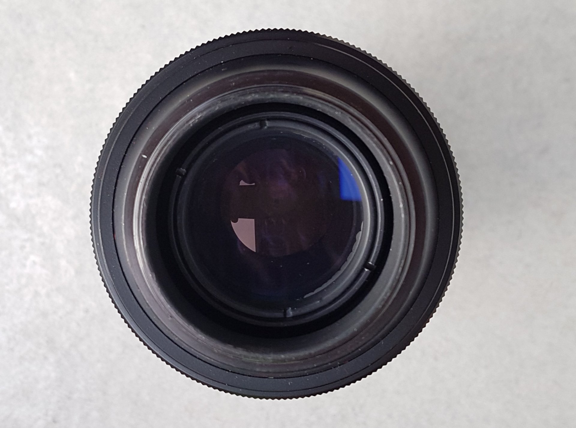

ich hatte mehrere im Blick, hatte mich dann aber für das mit dem besten Zustand entschieden. 50 Euro inkl. Versand bei einem Händler fand ich da nicht zu teuer.
Und das Objektiv sieht fast neuwertig aus:

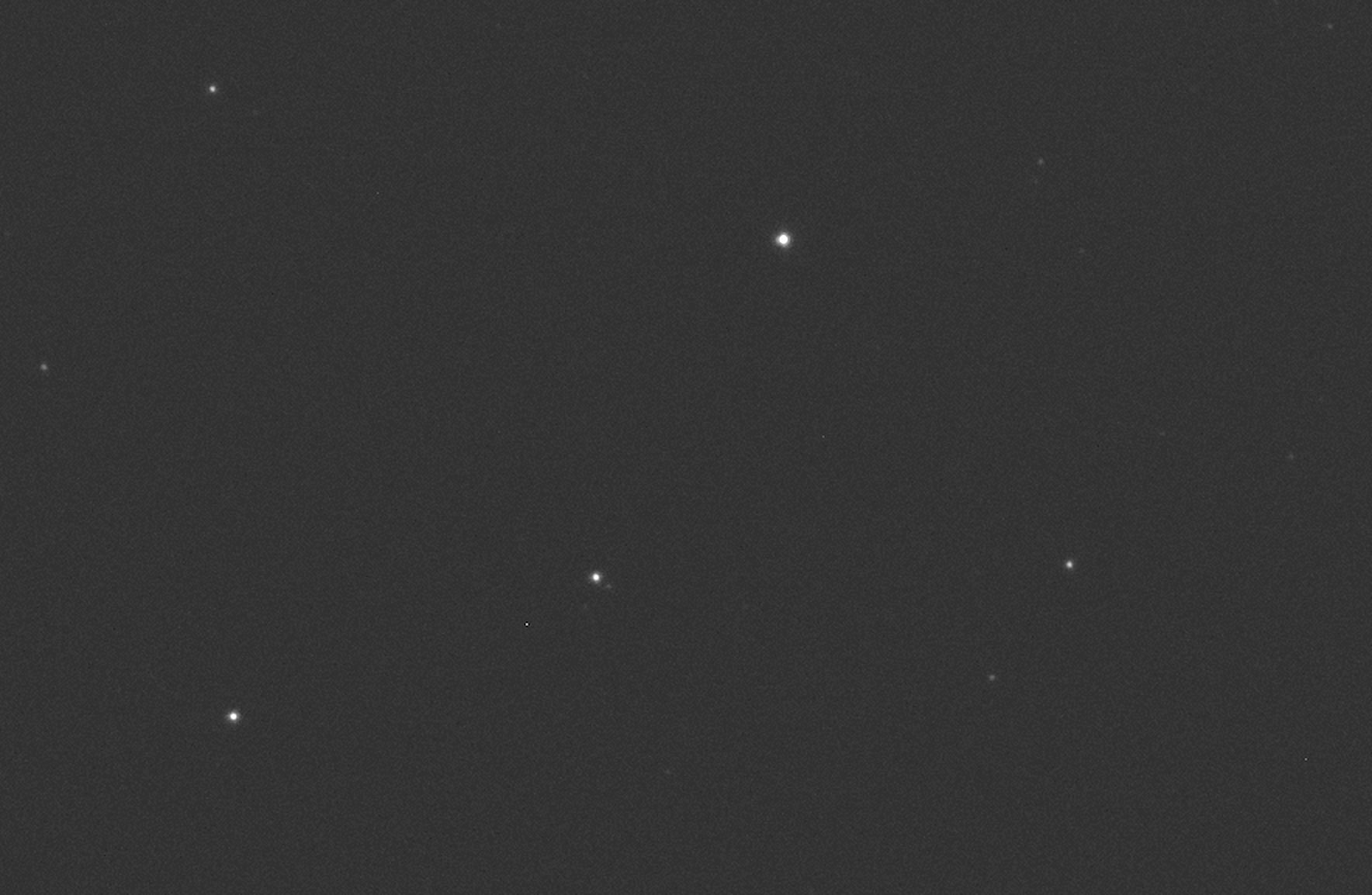

Hier noch ein gestretchtes Light bei F11 mit Asi462mm Gelb & Ir-Cut Filter:
Und ein Ausschnitt auf 200% vergrößert:
Holger

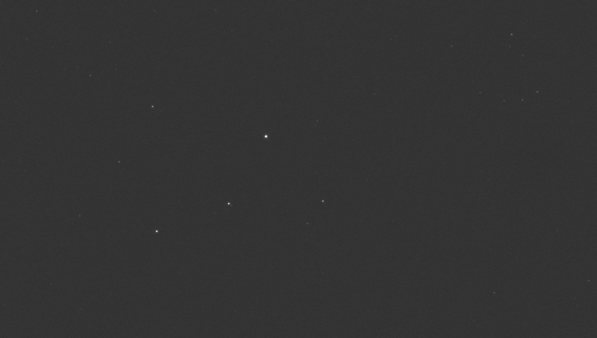

Diese extremen Abbildungsfehler sind mir jetzt bei beiden 200mm Objektiven (Pentacon 4/200 & Auto Revuenon 3,5/200) aufgefallen.
Das sind ja keine punktförmigen Sterne, auch keine eiförmigen, nein die sind ja eher kreuzförmig verzogen zu allen Seiten:
400%
Kann das konstruktionsbedingt verursacht werden ?

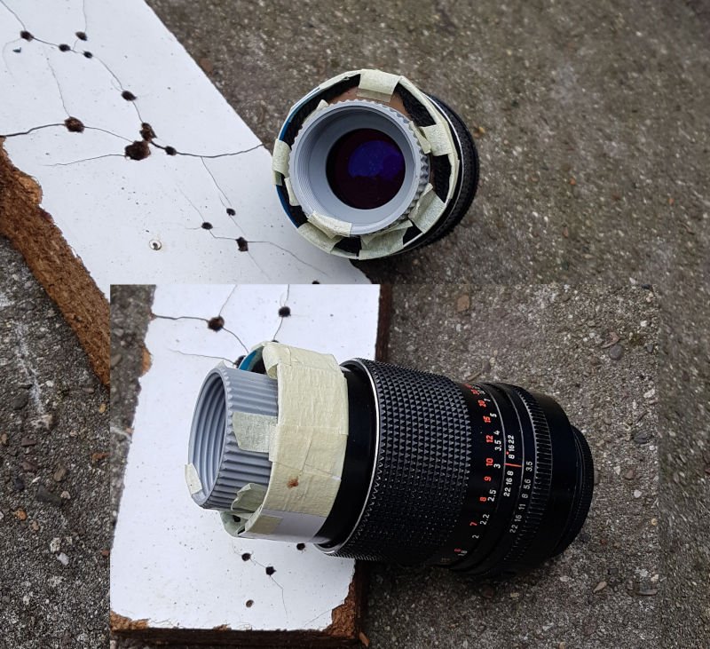

Das Auto MC wollte ich nicht wegen der 6 Blendenlamellen. Aber so wie es aussieht, komme ich nicht mehr drum herum mir wieder eine Vorsatzblende zu basteln.
Ich möchte keine hässlichen Spikes, daher kann ich nur vor der Linse abblenden. Bei meinem kleinen Sensor konnte ich bei den anderen Objektiven keine Vignettierung feststellen, also sollte das beim 200mm Objektiv hoffentlich auch gehen.
Habe da auch schon im Baumarkt was Passendes gefunden, eine Ablaufdichtung mit 36mm Innendurchmesser, den Rest würde ich wieder aus Pappe basteln.

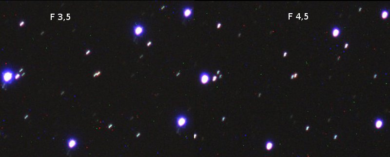

also meine bisherige Erfahrung mit dem 55mm und 135mm Objektiv zeigt in der Praxis deutliche Verbesserungen der Sternabbildung durch das frontseitige Abblenden auch bei den Sternen im Zentrum. Die sind einfach kleiner und vor allem gibt es weniger große Halos.
Hier z.B. eine ältere Vergleichsaufnahme bei schlechter Nachführung und nicht optimaler Blende mit dem Sonnar135 und Asi120mc.
Allerdings sind hier auch bei Offenblende die Sterne nicht so komisch kreuzförmig verzogen wie beim Pentacon.
Holger
