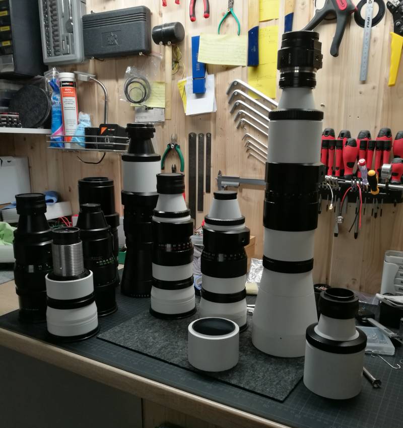

Ich habe seit längerem ein paar nette Pentacons zerrissen, um sie in neuem Glanz... seidenmattem... erstrahlen zu lassen.
Gute Optiken sind wieder-verwendet, die besten Vergütungen der alten Objektive sind grad mal einschichtig, ein paar Multis sind aber auch dabei.
300/4 und 500/5,6 sind da meine Favouriten, teils in ehemals schlechtem Zustand hab ich sie völlig zerlegt, alle Blendenlamellen gesäubert, jedes Fett raus und durch neues ersetzt, Teile ausgetauscht wo ging, damit ein paar richtig gute und schicke Scherben herauskommen.

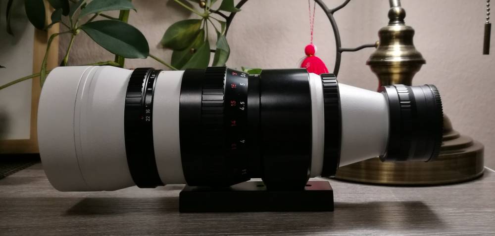

Hier das erste, astrofähige 300/4 !
An den Ring zur Einstellung der Orientation des Bildausschnittes hab ich eine massive Schiene gebaut, alles, was weiß ist, ist pulverbeschichtet mit RAL 9010 Feinstruktur. Schwarze Schiene mit 9005 matt. Das Rohr sitzt auf meiner iOptron GEM45 und wartet auf klaren Himmel...
Test am Stern folgt bei diversen Blenden...
Ein Bißchen was zu tun hab ich noch :)

Das war eben genau meine Absicht, die Teile mal edel aussehen zu lassen, wenn das Material noch okay ist und keine groben Schrammen oder Dings und Dongs drauf sind. Die Optik selbst ist wichtiger, aber gegen die Blasen und Dötsche in den Gläsern kommt man nicht an... hat jedes zweite Objektiv !
Ich zerreiß ja nun wirklich alles an Optik und bastel dran rum, und neuerdings eben auch die Pulverbeschichtung ! Dann lohnt sich der Aufwand. Kein Lack hält so wie Pulverlack, kein Lack ist mechanisch so widerstandsfähig. Kein Lack ist so schnell durch, das Werkstück weiter bearbeitbar oder gar fertig. Man soll die Sachen ja auch anfassen können... und die Haptik ist... edel :-)
Nach Glanz und seidenmatt hab ich endlich auch Feinstruktur gefunden in RAL 9010. Nicht kalkig weiß, wie man sieht, sondern angenehm weiß, ohne Blaustich. Warmweiß :cool:

Ja, hab mir echt Mühe gegeben, nachdem ich es mit Lack versucht hatte... sinnlos.
Jetzt mit der Pulverbeschichtung natürlich der Oberknüller, wirklich edel.
Das Problem eben mit dem winzigen Punkt, der dann mehr ein Drehpunkt als ein Haltepunkt ist... da mußte was anderes her. Bei mir muß immer alles bombenfest sein...
Die Schiene ist massiv, war etwas länger, hab sie durch die Fräse geschoben und die Enden einmal plangemacht, Kanten angefast und gut ! Dann eben die Löcher eingemessen, daß die auch in die kleine Fläche am Objektiv-Ring passen und packen, also mindestens M4. Gesagt getan, gebohrt, Gewinde rein, lotrecht ausgerichtet und stark festgezogen... sitzt ! Nochmal ab, schwarz matt Pulverbeschichtet, wieder zusammengebaut und das Objektiv reingehängt... Perfekt ! Die M4s sind natürlich Niro, weich zwarm aber eben rostfrei, Zylinderkopf. Entsprechende Senkung, fertig. Sieht super aus und funzt einwandfrei. Es wackelt nichts, nicht mal bei mittelschwerer Gewaltanwendung :cool:

Einplanen... Aktion... Also man muß schon richtig Lust auf sowas haben, entsprechendes Werkzeug, Benzin, Spiritus, Aceton, gutes Wälzlagerfett (Auto-Industrie), daß weder bei Kälte harzig wird noch bei Wärme anfängt zu fließen.
Nur Reinigung und neu fetten, das ist easy. Dabei ist man eh schon nah an der Blende und kann die Lamellen gleich mit-säubern, falls Öl drauf.
Es geht aber doch ein halber Tag dabei drauf, wenns nicht grad in Akkord ausarten soll. Langsam ist schnell ! Grad bei solchen Sachen sehr richtig !
Letztens hatte ich an einem einzigen Tag ein komplettes 300/4 zerlegt in wirklich alle Einzelteile, alles gesäubert, alles nach Bedarf pulverbeschichtet, neu gefettet wo muß... und abends (nachts) hatte ich es wieder zuzsammen. Genau das, was jetzt auf der Schiene hängt und auf der iOptron sitzt.
Da brauchz aber auch Ruhe und "Gelassenheit", Platz, Sauberkeit, gute Tücher, gute Mittelchen, und trockene Finger !

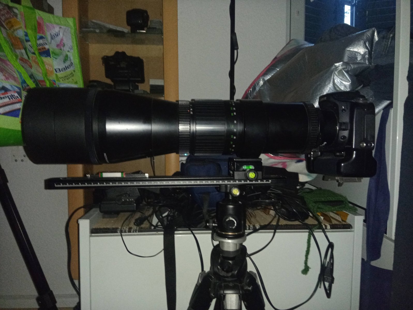

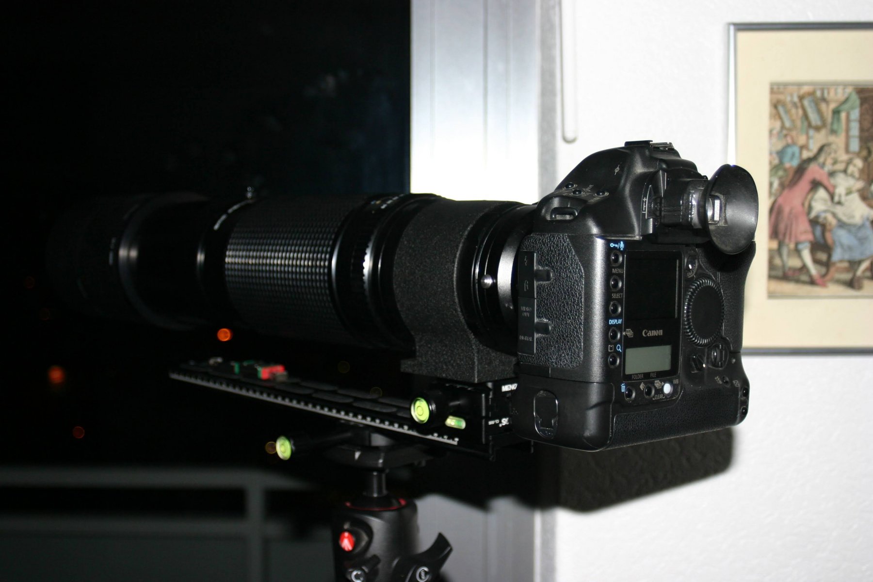

Hallo Andreas, das ist ein Problem bei vielen großen Linsen.
ich arbeite mit Arca-Schienen, das sieht dann in etwa so aus:
Pentacon 5.6/500mm
Pentax 67 5.6/500mm
Das bunte Teil vorne ist eine kleine Kugellaufschiene. Da kommt eine Schelle drauf, damit vorne eine ordentliche Führung läuft. Da die Objektive mit einem Motorfokus laufen sollen braucht es einen ordentlichen Widerhalt. Die einzelne Schraube im Stativfuß des Objektivs reicht mir auch nicht.
Jörg
