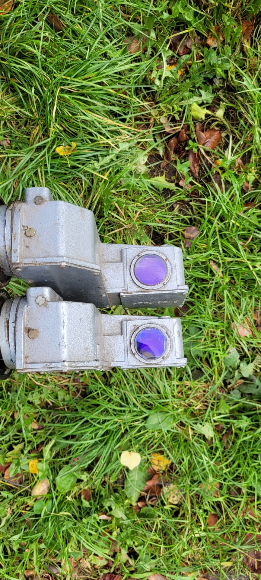

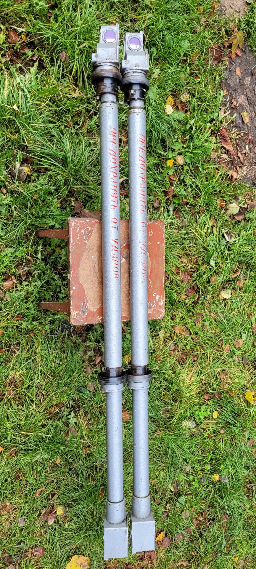

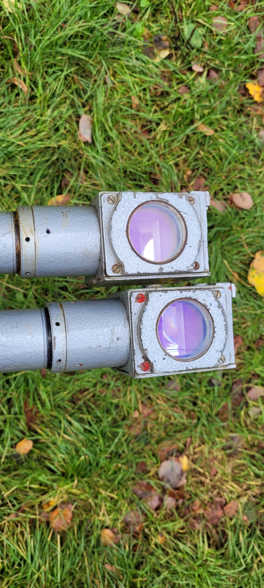

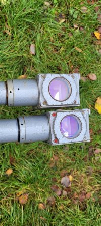

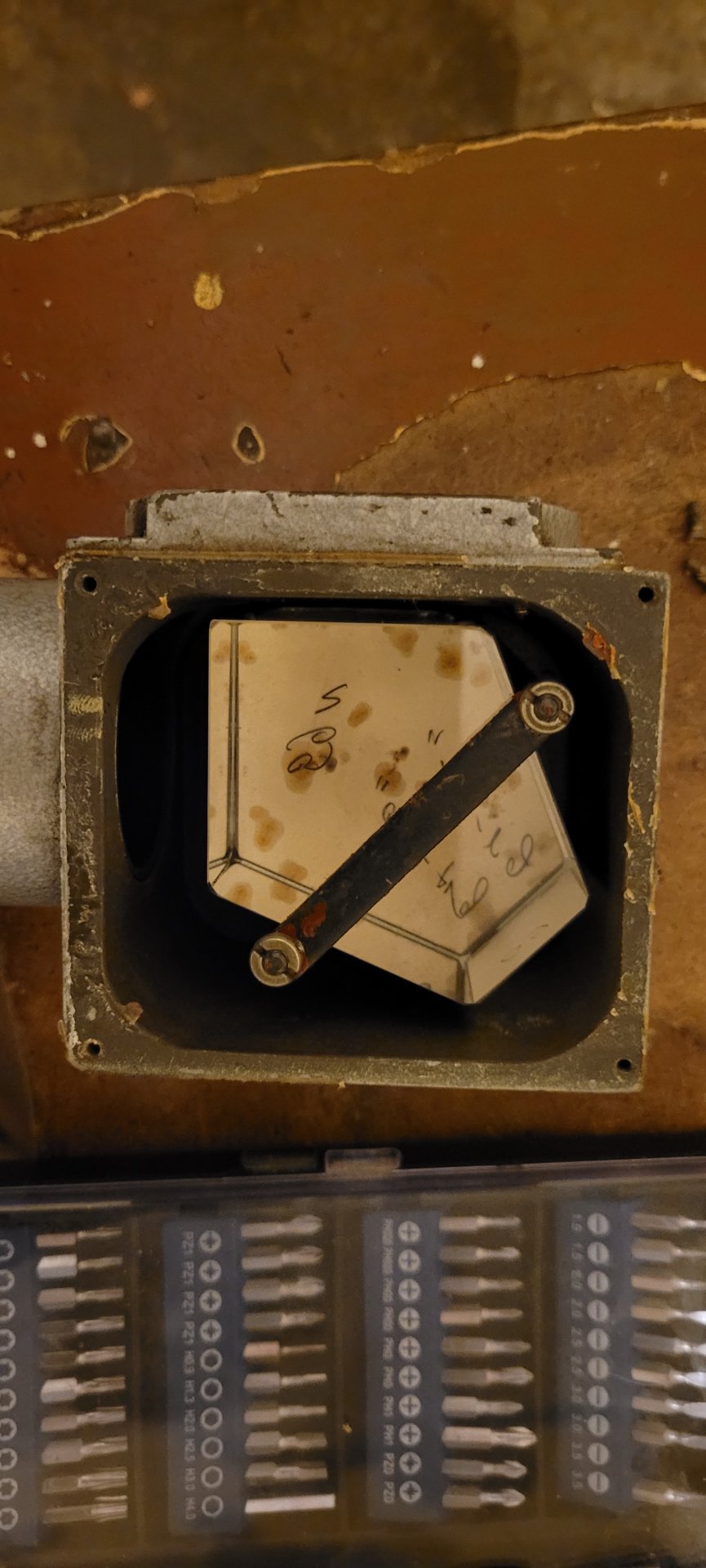

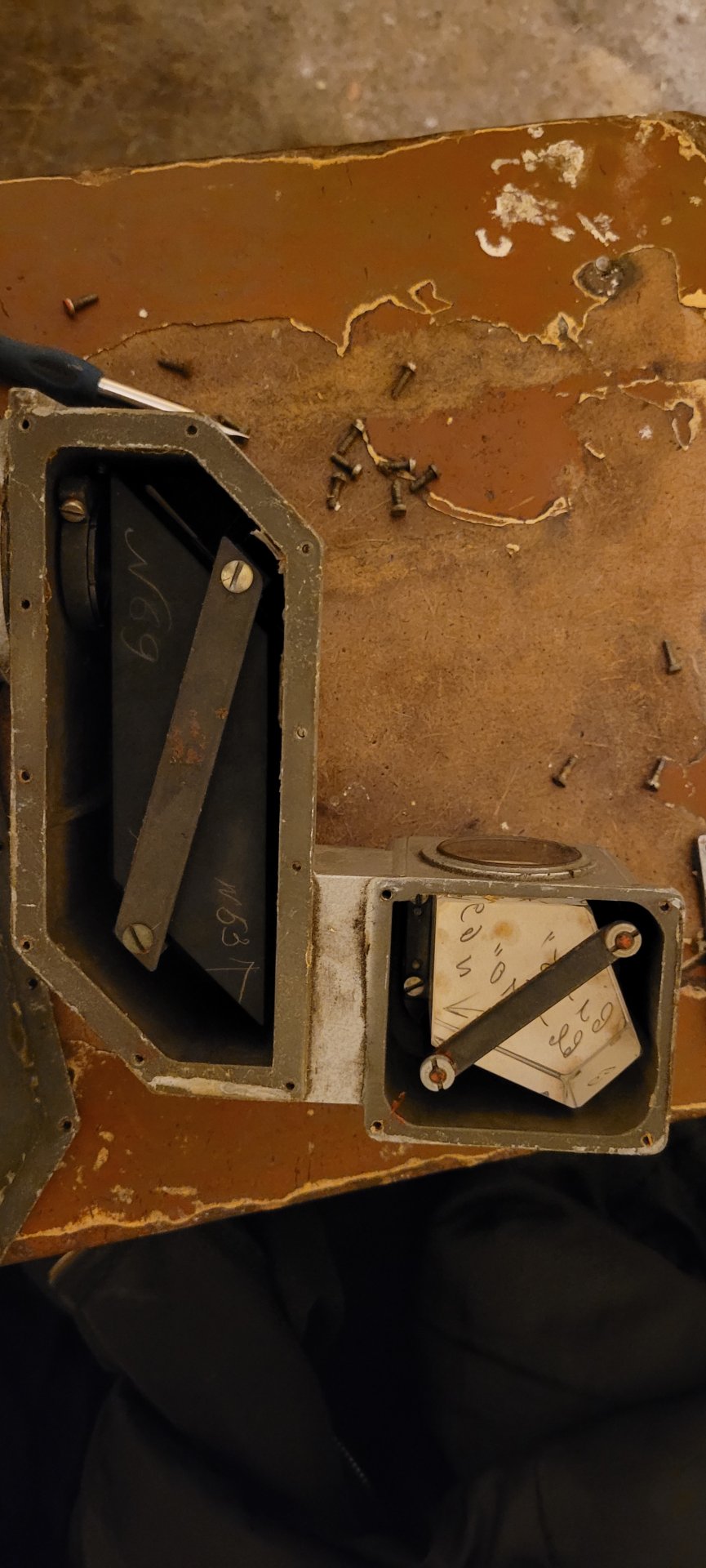

Ich habe kürzlich zwei Periskope von einem Aufklärungsflugzeug gekauft (wahrscheinlich einer sowjetischen Suchoi oder MiG aus den 1960er-70er Jahren). Ich dachte, ich könnte von ihnen Prismen bekommen, um ein Binoskop zu bauen. Leider stellte sich nach dem Abschrauben der Seitenabdeckung heraus, dass es sich um fünfeckige Prismen mit zwei Spiegelebenen handelte. Es gibt zwei 45°-Reflexionen anstelle einer vollständigen 90°-Reflexion. Das kleinere Prisma ist mm breit und das größere ist 45 mm breit. Keine Antireflexbeschichtungen.
Können solche Prismen für irgendetwas nützlich sein?
Grüße, Zbigniew

Naja, damit könntest du mit geeigneten Teilen (Objektiv und Okular) von einem geradsichtigen Fernglas ein astrotaugliches Binokular mit 90° Einblick bei seitenrichtiger Bildorientierung bauen.
Entweder mit dem Pentaprima direkt zwischen Objektiv und Okular. Den lateralen Augenabstand zwischen den beiden Tuben müsstest du dann wie bei einem üblichen Fernglas mit einer Knickbrücke einstellen.
Alternativ kannst du auch mit fixiertem Tubusabstand arbeiten, indem du den lateralen Augenabstand mit schwenkbaren Porros vor den Okularen einstellst.

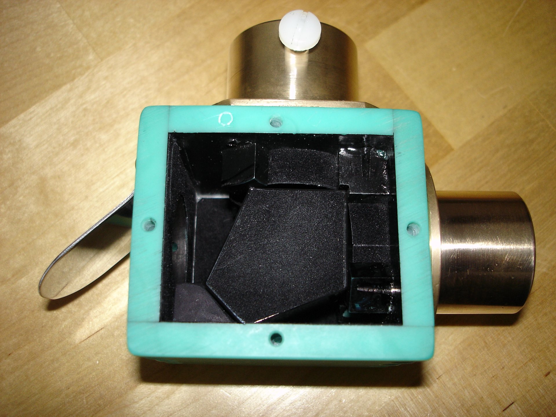

hatte mir aus einem hochwertigem Pentaprisma ein Sonnenprimsa gebaut. Astreine Abbildung an der Sonne, damals am 90mm /f11 FH, später dann 80iger ED.
Zur Bildorientierung im Pentaprisma wurde ja bereits wichtiges geschrieben.
Der Restlicht Richtung Okular muss natürlich, wie bei anderen Sonnenprismen auch, mit passendem ND Filter abgedunkelt und dem Sehempfinden angepasst werden..
Hier ein Bild ohne seitlichen Deckel.
Gruß Thomas

Ich habe Markus Ludes vorhin geschrieben und die gleiche Frage gestellt. Er antwortete, dass solche Prismen zu sphärischen und chromatischen Fehlern in Refraktoren führen, die nicht für solche Prismen ausgelegt sind. Das hat mich etwas beunruhigt. Verliert das Bild in einem Pentaprisma tatsächlich viel im Vergleich zu den bekannten prismatischen, spiegelverkehrten Vorsätzen?
Grüße, Zbigniew
Wie jedes andere Prisma erzeugt auch ein Pentaprisma eine chromatische Dispersion, wobei das aber erst für ein Öffnungsverhältnis schneller als f/8 merklich wird. Als Kur dagegen gibt es dann ja die sog. Glaswegkorrektoren.
Peter
Können Optiken für militärische Ausrüstung Ihrer Meinung nach höhere Standards erfüllen als Optiken für zivile Ausrüstung?
Ich muss zugeben, dass ich diesen Gedanken im Hinterkopf hatte, als ich mich für den Kauf von Periskopen entschied.
Dabei habe ich mich auch davon leiten lassen, dass in der Vergangenheit alles aus sehr guten Materialien gefertigt wurde und alles daran gesetzt wurde, die Endqualität in jeder Hinsicht sicherzustellen. Könnte das der falsche Ansatz sein?
Viel hängt von der Präzision ab, mit der diese Prismen hergestellt wurden. Das sichtbare Bild im Periskop hat einen Maßstab von 1:1, daher kann die Genauigkeit fraglich sein.
Grüße, Zbigniew
