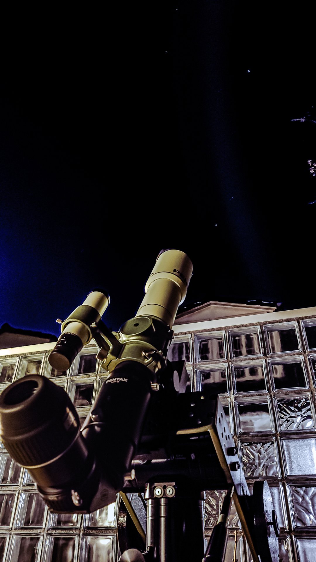

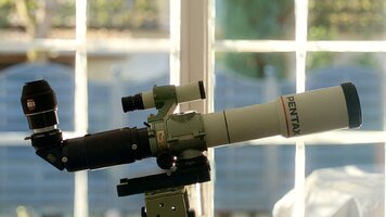

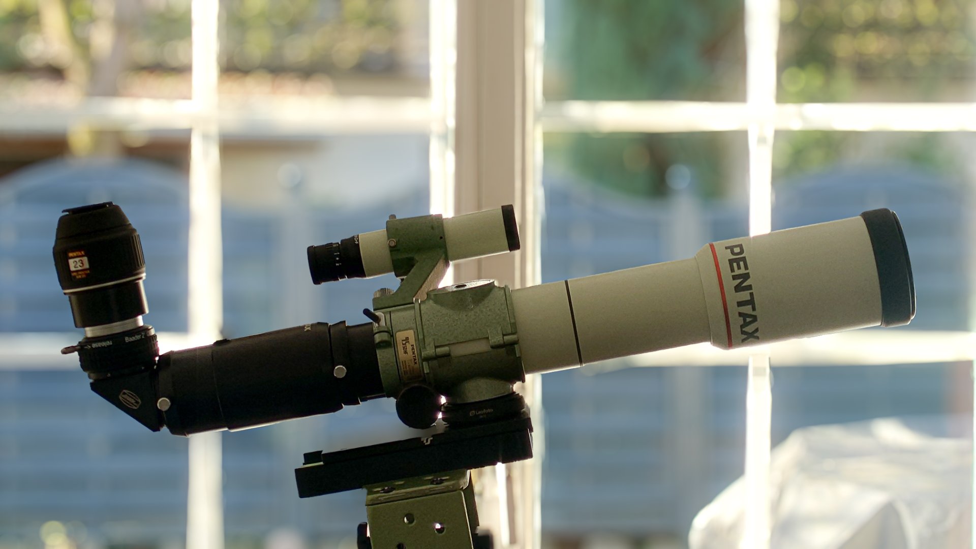

Ich hatte hier noch von meinen letzten Mondfotos den Pentax MP-2 Adapter fĂŒr die Okular-Projektion mit dem XP 24mm Okular montiert liegen, Jupiter stand schon in meinem Terrasse-Sichtfeld und so kam ich auf die Idee das T2 Prisma mit dem Neuzugang XW 23 statt der Kamera in den Adapter zu stecken.
Backfokus war ausreichend, das ganze System konnte spielend auf der AZ100 ausbalanciert werden, saĂ super stabil fest und so zielte ich auf den hellen Punkt am Himmel.
Ich hatte den Auszug ganz drauĂen und komme so auf 159mm, was dann in rund 2800mm Brennweite bei f/37,5 resultiert, VergröĂerung etwa 122x.
