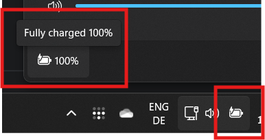

Ich habe mir für eine APC Smart UPS 750 entschieden. Wenn Du diese per USB mit dem Windows Rechner verbindest,
wird sie als Aku erkannt:

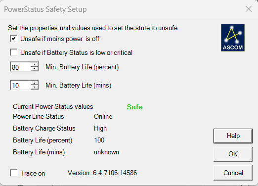

Die Einbindung in NINA kann dann z.B. mit dem ASCOM PowerStatus SafetyMonitor erfolgen:

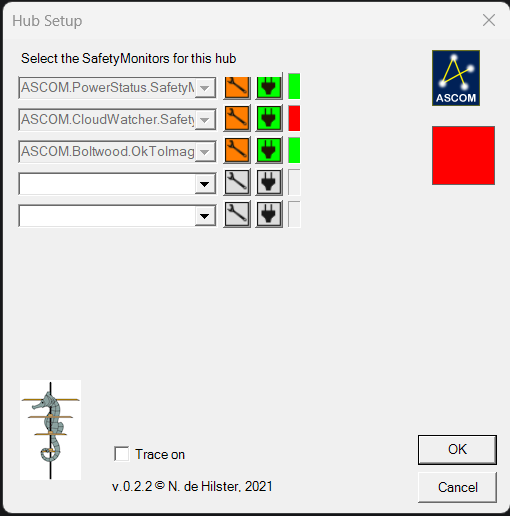

Damit Du gleichzeitig auf die Safety Monitore Deines Hostinganbieters zugreifen kannst, müsstest Du den ASCOM SafetyMonitor Hub nutzen.
Damit kann man bis zu fünf Ascom Safety Monitore abfragen:
