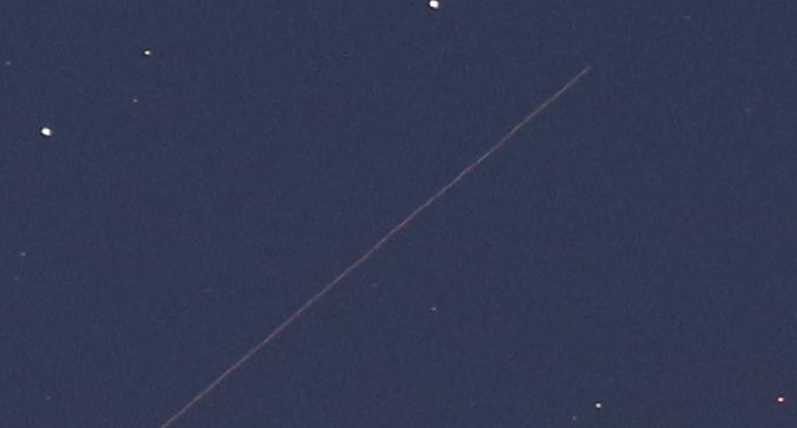

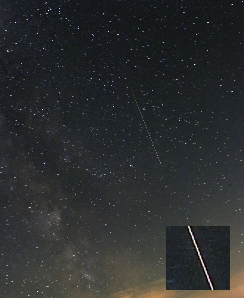

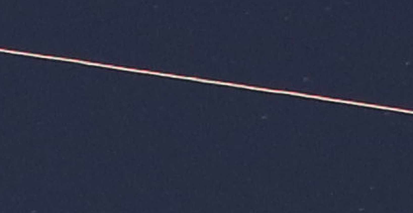

Deshalb habe ich mir mal Andres Fotos - übrigens sehr schöne Fotos - vorgenommen und nach schnellen Objekten gesucht.
Auf dem Foto vom 01. Mai "Blick nach Süden" bin ich fündig geworden.
Ein Meteor am Bildrand, ähnlicher Eintrittswinkel, mit identischen Unterbrechungen.
André, ich hoffe Du hast nichts dagegen, dass ich hier eine Vergrößerung Deiner Aufnahme poste.

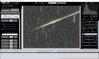

Ich schließe die Objekt- und Vibrationstheorie aus und vermute, wie Benjamin auch, dass es sich um Bildartefakte handelt.
Gegen eine Objektrotation spräche auch der immer gleiche Abstand der Hell-Dunkelbereiche, obwohl sich das Objekt, relativ zum Beobachter, um etliche Kilometer bewegt und die Abstände dadurch größer werden sollten.
Die ominöse Vibration wäre dann nur im Setup zu suchen, da "Blick nach Süden" zu einem anderen Zeitpunkt an evtl. einem anderen Stellplatz aufgenommen wurde.
Und was an einem Setup vibriert mit über 200 Hz (ca. 0,5 s Dauer mit ca. 100 Unterbrechungen) dermaßen stark, daß es die Masse der Kamera so beeinflusst?
