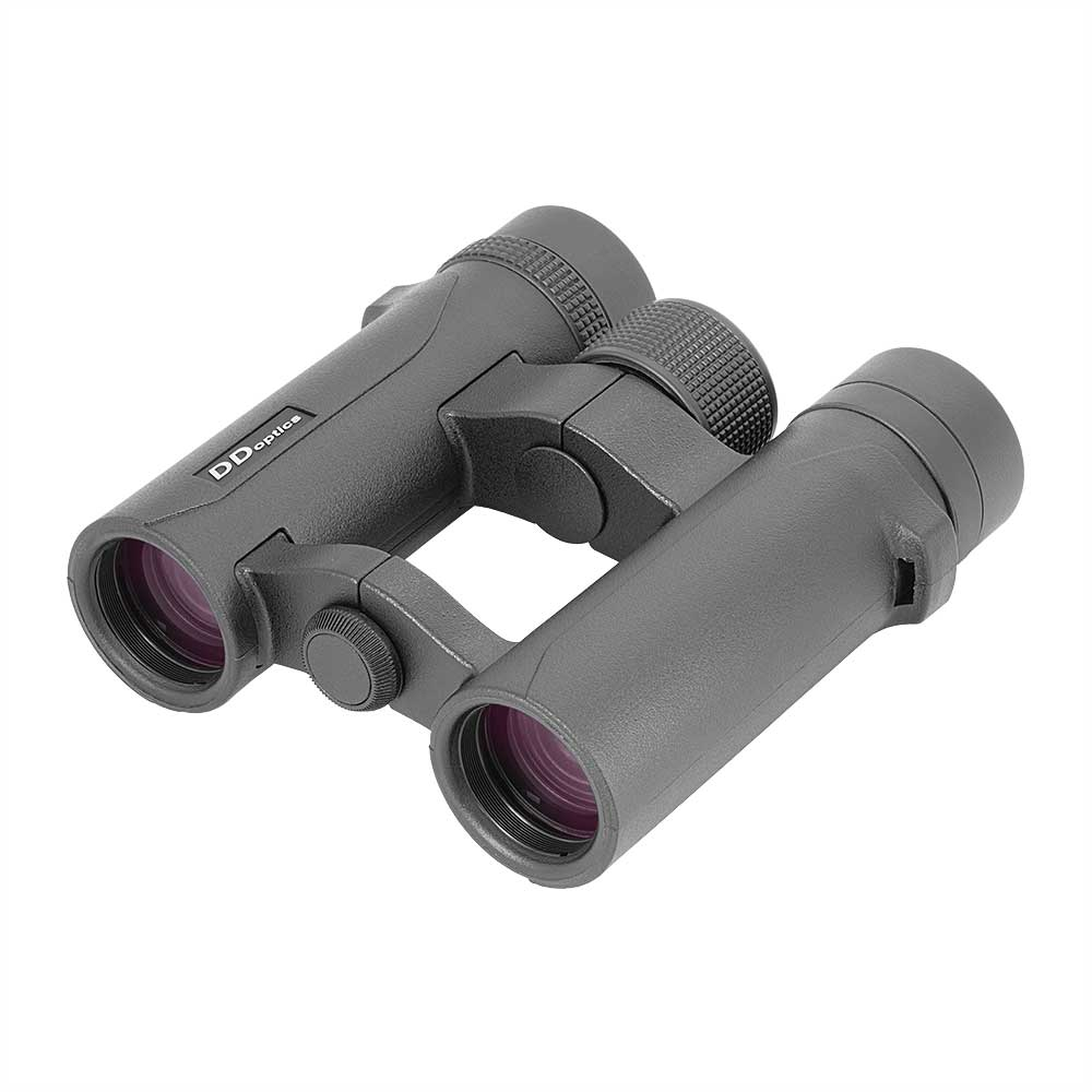

Hallo, ich wollte mal fragen, ob irgendwer mal den Test auf Phasenkorrektur-Beschichtung Doch, vielleicht schon - Vorschlag für einen Test auf Phasenkorrekturbelag
bei einem dieser Gläser gemacht hat?
Äußerlich sehen diese Modelle mit Doppelbrücke und Kunststoffgehäuse ja alle absolut identisch aus, werden also wohl aus der gleichen chines. Fabrik kommen (was nicht unbedingt schlimm ist). Auch die Angaben zu Sehfeld, Abmessungen & Gewicht +- 30g sind gleich. Trotzdem könnte es ja Unterschiede in den optischen Details geben. Auf der HP von DDoptics ist von "Phase Coating" die Rede: DDoptics Fernglas | ULTRAlight 8x26
Bei Bauer oder Braun finde ich das nicht. Zum sehr günstigen Helios, das ich ansonsten nicht kenne, behauptet der Astroshop aber das gleiche: https://www.optik-pro.de/geraete/helios-optics-fernglas-8x26-nitrosport-waterproof/p,71110

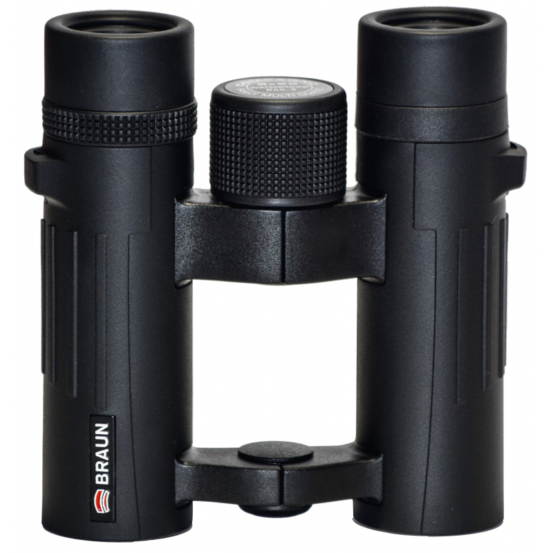

Hintergrund: ich hatte das DDoptics kurz da, hab' es aber wg. Problemen mit dem Fokussierrad zurückschicken müssen und mir daraufhin ein Braun gekauft, das ich sehr günstig bekommen habe. Und der Test mit dem Computermonitor ergibt eindeutig, dass es keine Phasenkorrektur hat (was Bauer ja auch im Gegensatz zu DDoptics nicht behauptet). [bei meinen größeren Dachkants von GPO und Svbony dagegen ist der Test positiv].
Wenn es aber tatsächlich unterschiedliche Qualitäten in den Beschichtungen der kleinen Gläser trotz gleichem äußeren Aufbau gibt, würde ich doch lieber den Mehrpreis für eine Phasenkorrektur zahlen, da das (beim Bauer nicht ultrascharfe) Bild davon sicher profitieren würde.

Wieviel die Phasenkorrekturbeschichtung bringt kann ich nicht sagen. Fakt ist, vorm Monitor wird bei einem bestimmten Winkel meiner polarisierenden Sonnenbrille beim Braun das pol. Licht geblockt, bei meinen großen Dachkanten mit sicherer Phasenvergütung wechseln sich nur 2 Farben ab (violett & gelb).
Wenn alles andere gleich ist (äußerlich sehen die Gläser mit Doppelbrücke um die 80-120 EUR gleich aus) müsste das mit Phasenkorrektur also deutlich mehr Licht durchlassen => wäre zu präferieren.
Aber dazu müsste man halt wissen, ob das mit der angeblichen Phasenkorrektur nur ein Werbesprech ist oder man als Marke beim chinesischen Hersteller tatsächlich unterschiedliche Vergütungen für das Modell bestellen kann und es somit diesen Unterschied zw. z.B. Braun/Bauer auf der einen und Helios/DDoptics auf der anderen Seite tatsächlich gibt.

Hab das mal getestet hier, mit dem obersten Link in Beitrag #1. Funktioniert einwandfrei als Testmethode, hier durchgeführt mit einem der üblichen Polarisationsfilter 1.25", gegen einen Monitor. Durchgeführt mit 3 verschiedenen Ferngläser, 2 davon mit, 1 ohne Phasenkorrekturbelag. Der Unterschied ist sonnenklar zu sehen.
Von daher würde ich eher davon ausgehen, dass die Angaben der Produzenten wohl auch stimmen dürften im Zweifelsfalle, da man es eben auf einfache Weise wie oben dargestellt überprüfen kann.
