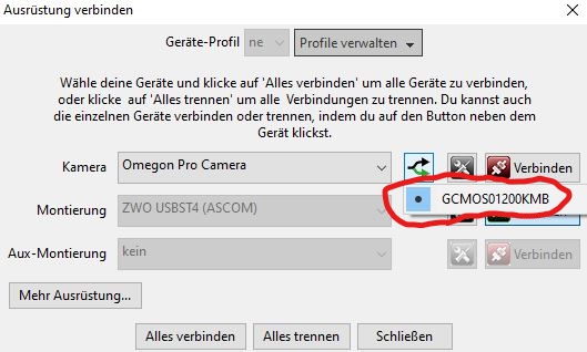

ich habe heute endlich meine Kamera zum guiden bekommen (vom Postboten ;)). Das ist eine Omegon GUIDE Variante der Omegon Kameras, um genau zu sein die "Omegon Kamera GUIDE 1200b M Mono" (Omegon Kamera GUIDE 1200b M Mono). Die wollte ich dann natürlich direkt ausprobieren, jedoch kriege ich kein Bild bei PHD2, egal welche Kamera ich auswähle. Kann mir vielleicht jemand helfen oder hat eventuell sogar selber so eine und nutzt PHD2? Ich saß jetzt schon 2-3 Stunden daran und habe immer noch keine Lösung gefunden :confused:.

ich habe alle Treiber runtergeladen und auch der Anleitung gefolgt, jedoch am Ende kein Ergebnis erzielt. Auch nicht unter den Webcams. Komischerweise erkennt SharpCap die Kamera und kriege da auch ein Bild, nur bei phd2 nicht... Ich würde sagen, dass phd2 die Kamera auch erkennt, ich aber kein Bild bekomme. Habe mal ein Screenshot mit angehängt wo phd2 sogar den Namen der Kamera zeigt.
LG Marvin
Mist, hab den Screenshot vergessen. Hier ist er :rolleyes:

Hatte das vor "kurzem" auch, hab alles neu installiert alle treiber auch Phd2 dannach gings wieder.
von meiner QHY 5 II Color
Hallo Marvin,
drückst Du den "Loop"-Button ("Begin looping exposure for frame and focus")?

Hallo Marvin,
irgendwann hatten wir so einen ähnlichen Fall schon mal, ich habe den Thread aber nicht gefunden. Damals lag es so weit ich mich erinnere an den schlecht programmierten Treibern von Omegon. Das ist ja schließlich kein eigener Hersteller, sondern nur ein Label, das aufgeklebt wird. Wer weiß, von welchem Fließband die Kameras fallen.
Damals wurde das Problem durch Wechsel der Kamera auf ein anderes Modell gelöst.
Wenn Du das Problem vor Ablauf der Umtauschfrist nicht mehr lösen kannst, würde ich an Deiner Stelle die Kamera vorsichtshalber zurück schicken und gegen eine tauschen, die von einem Hersteller stammt, der besseren Support bietet. ASI oder QHY beispielsweise.

Moin, danke an alle die mir helfen wollten, aber das Problem hat sich zum glück von alleine gelöst. Ich habe alles beachtet was ihr mir geschrieben habt, dann hat aber alles funktioniert. als ich den PC heute neu angemacht habe.
LG Marvin
