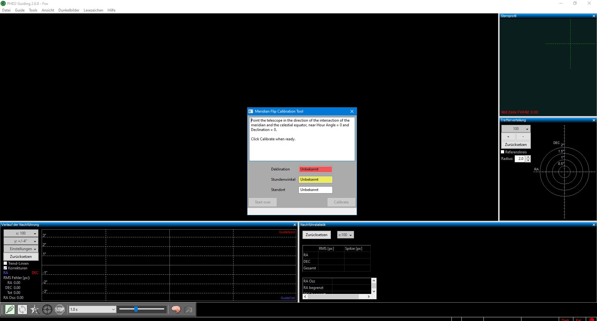

Hab da auch eine Frage dazu, wie sieht es mit dem Meridian Flip aus
hab immer den Eindruck, Nord-Nord Ost-Ost Süd geht anstandslos, sobald
es aber nach Süd-Südwest geht, dann spinnt das Ding!
Im Bild die Funktion dazu

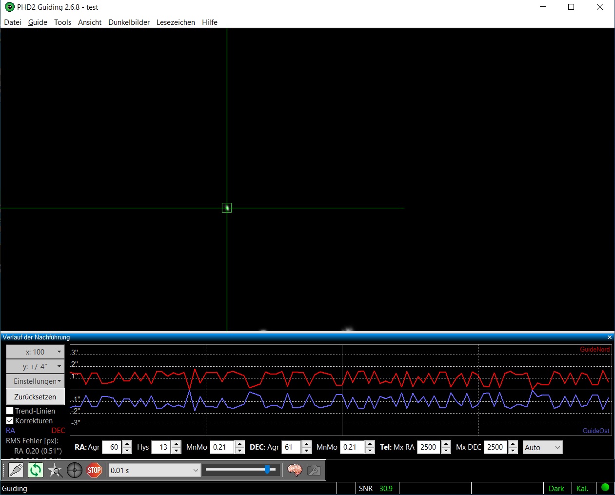

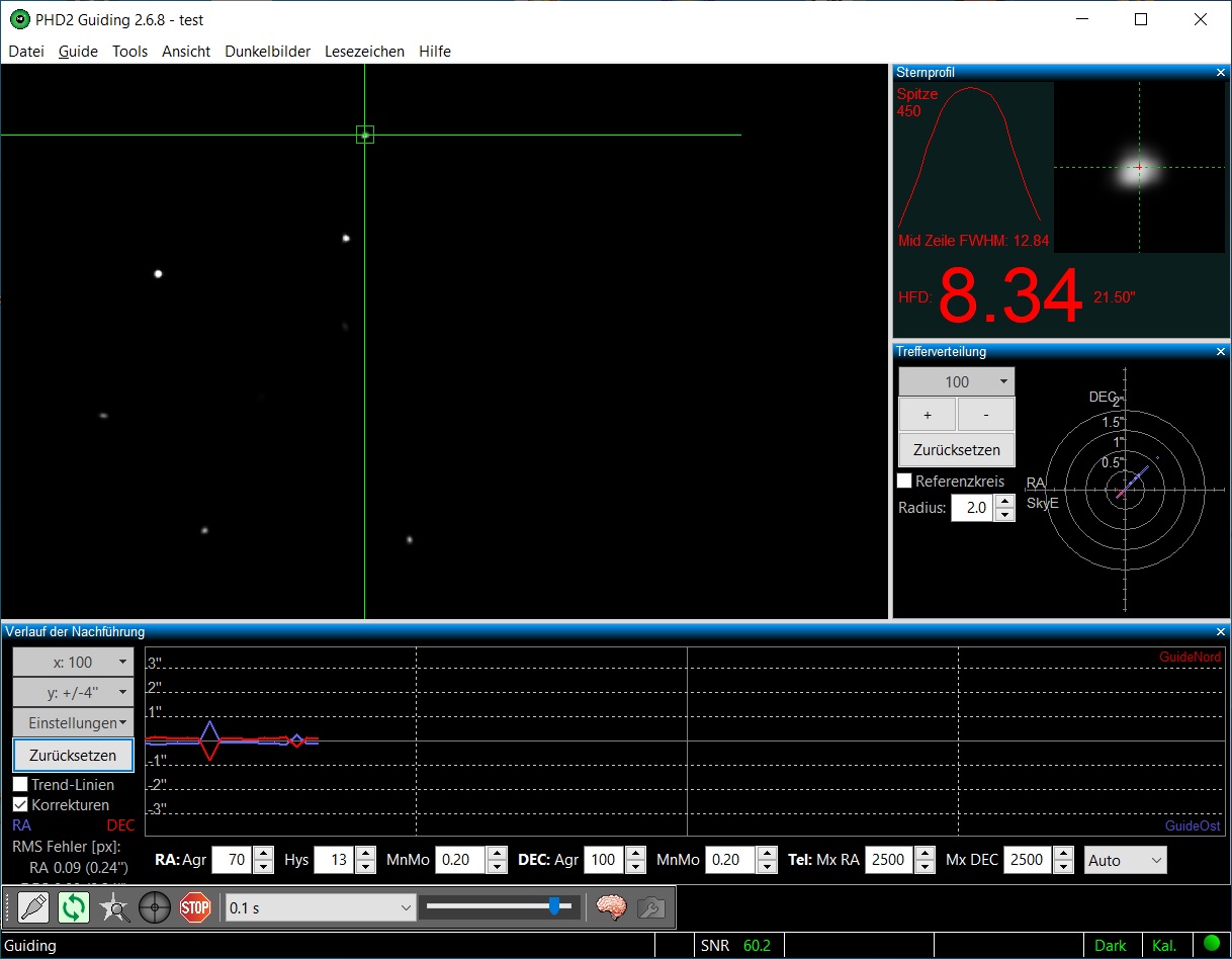

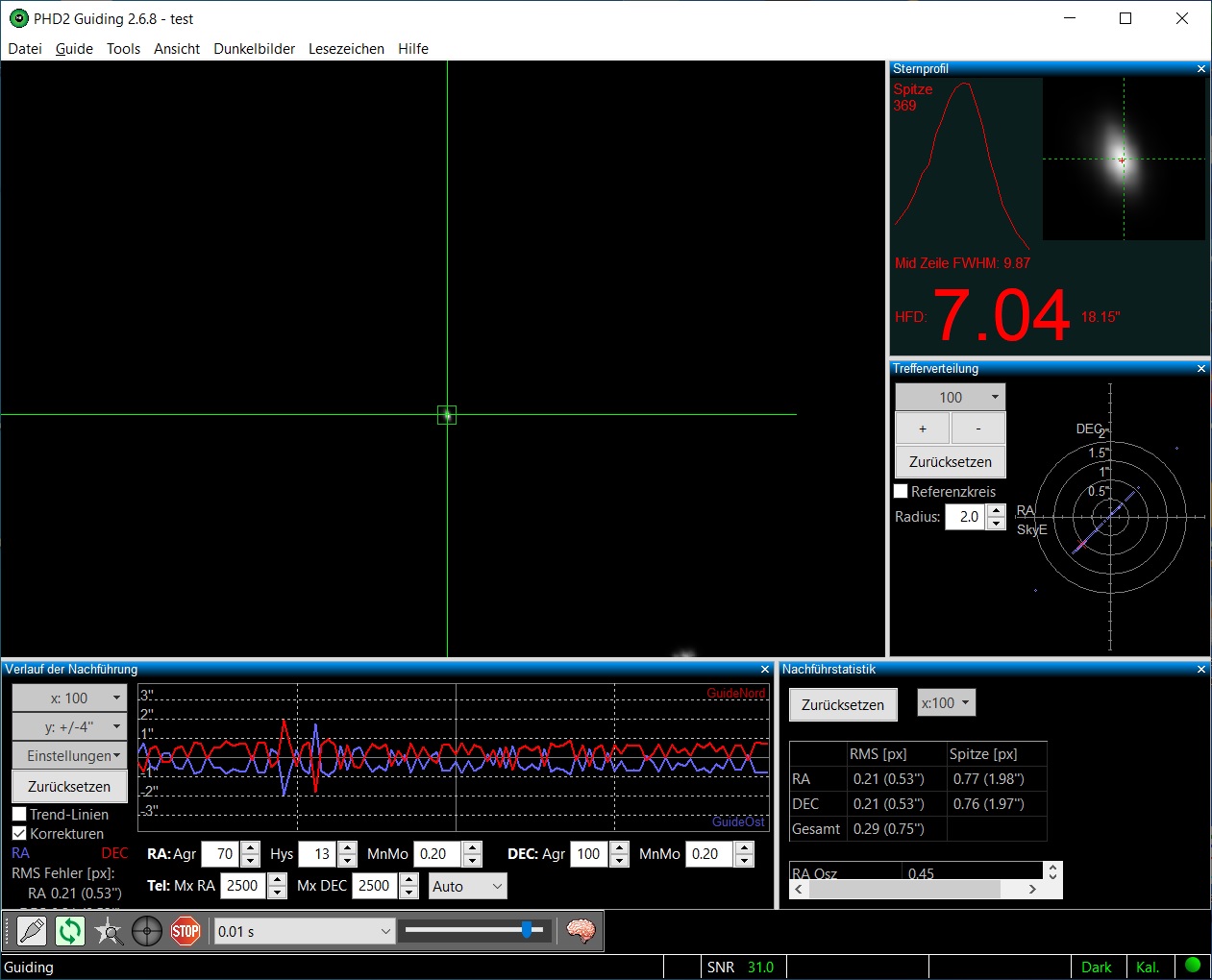

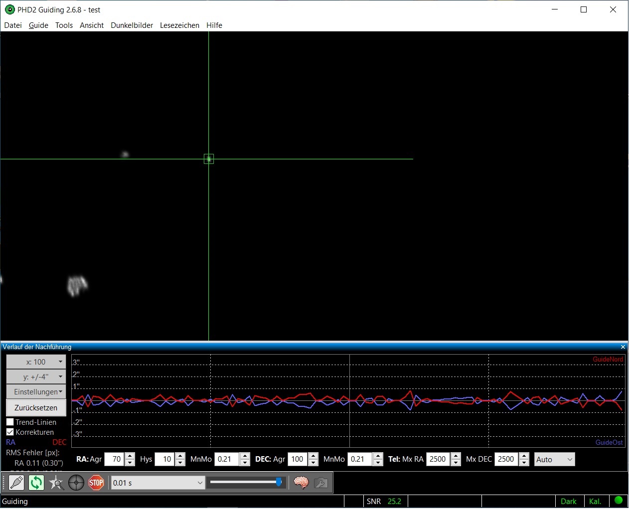

Jetzt bekomme ich die Fehlermeldung nicht mehr und das Bild sieht so aus:
Warum die Kurven beim 2.Bild größeren Abstand haben, weiss ich nicht. habe das Programm
kurz angehalten und dann wieder gestartet. Lichtpunkt("Stern") neu ausgewählt.
Beim Spielen mit den unten zu sehenden Parametern (Agr, Hys) ändert sich eigentlich nix. Auch nicht,
wenn ich ganz rechts "Auto" ein- oder ausschalte.
Hast Du gestern Abend das Guiding kalibriert (Shift+Guiding)?
Ahh, habe inzwischen rausgefunden, wie ich die Lage der Kurven beeinflussen kann. Das ändert sich, sobald
sich die Geometrie des Sternes etwas verändert ....
Jedenfalls kann ich den Fehler mit dem Pushguiding nicht mehr reproduzieren....... seltsam.
Gestern abend kam der nur. Was ich allerdings verändert habe ist, dass ich die Autoguiding Rate
in der Handbox der HEQ-5 von 0,5 auf 1,0 hochgesetzt habe.

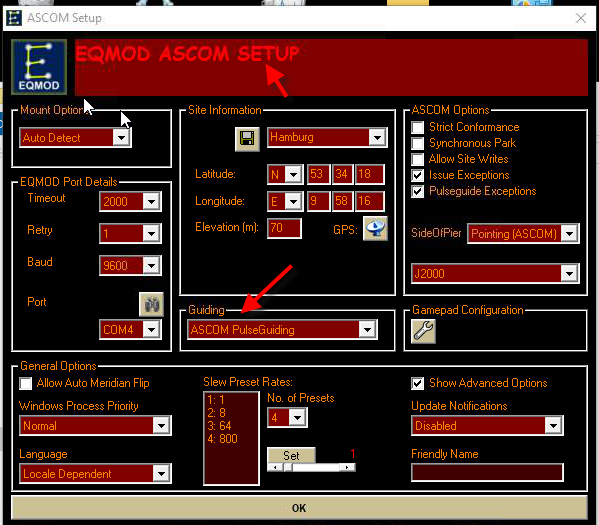

Wenn Du das "Telefonkabel" verwendest um die ST4-Buchse der Montierung mit der Kamera zu verbinden, hast Du eben kein "Pulse-Guiding" sondern ST4-Guiding. Im PHD2 muss dann "On Camera" eingestellt sein.
Und im ASCOM-Setup (wirklich: SETUP heisst es) darf Pusle-Guiding nicht eingestellt sein.

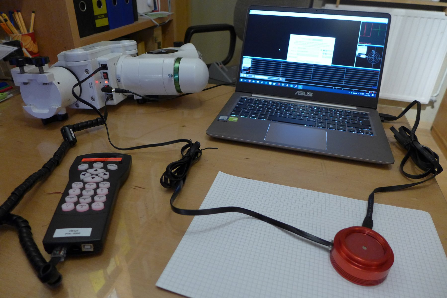

also hab unten nochmal ein Bild vom Aufbau angehängt.
Wenn ich auf den USB-Stecker im Programm klicke öffnet sich das Fenster mit den zu verbindenden Komponenten.
Kamera : ZWO ASI Camera
Montierung: Generic Hub (ASCOM)
Klicke ich auf "Alles verbinden" kommt zuerst "Camera verbunden" dann "Montierung verbunden"
Das Loop-Symbol ist aktiviert.
Klicke ich darauf, sehe ich meine "Sterne" und kann mir einen auswählen.
Habe ich das getan, wird der grüne Button für "Guiding starten" aktiv.
Bis dahin ging es ja gestern abend auch, aber dann kam eben nach wenigen Sekunden diese Fehlermeldung.
Jetzt passiert das seltsamerweise nicht mehr, obwohl ich mir nicht bewusst bin, irgendwas an den Einstellungen
hgeändert zu haben.
Klicke ich den Button "Guiding starten" jetzt an, läuft das Guiding (s. zweites Bild) .
Wie gesagt, ich habe keine Idee, warum das gestern immer diese Fehlermeldung produzierte.

Hallo Jürgen,
das was Du da aufgebaut hast ist ST4-Guiding und da mußt Du am Mount "On Camera" auswählen. Deine Montierung ist gar nicht mit dem Laptop selbst verbunden, daß Du da über ASCOM etwas steuern und guiden könntest. Warum es dann mit ST4 nicht funktioniert, kann ich in der Ferne auch nicht sagen. Irgendein Schritt fehlt da noch.
Wenn Generic HUB (ASCOM) sich verbindet, könnte das nur heißen, daß der Treiber sich vebindet. Da muß nichts dran hängen.
*entfernt*
