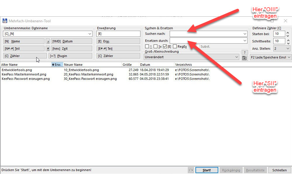

MoinMoin,
wenn ich dich richtig verstehe, möchtest du in den Dateinamen mehrerer Dateien "OIII" durch "SII" ersetzen.
Schau dir mal das Programm TotalCommander an.
Du gehst dort in das Verzeichnis welche die umzubenennenden Dateien enthält, markierst alle und drückst "Strg" und "M".
In der nun folgenden Maske kannst du für mehrere Dateien einzelne Teile des Dateinamens ersetzen.
Ich hoffe es hilft.
Gruß und cs,
Andreas
