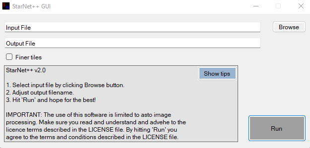

Im neuen StarnetV2 Gui kann man direkt einstellen finer tiles, ob es das in Pixinsight gibt weiß ich nicht:
Dauert meistens aber viel viel länger.

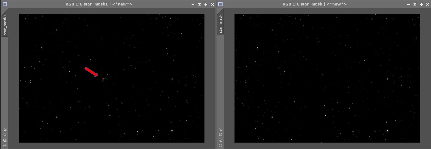

Hier nochmals das Ergebnis "StarMask" .fits-Daten:
Linkes-Bild: StarNet_v1 =mit störender Mustereffekt
Rechtes-Bild: StarNet_v2 =sauber und ohne Mustereffekt
...übrigens; wegen der Laufzeiten war die v2 etwas schneller (mit meiner Hardware-Topologie, die etwas in die Jahre gekommen ist).
