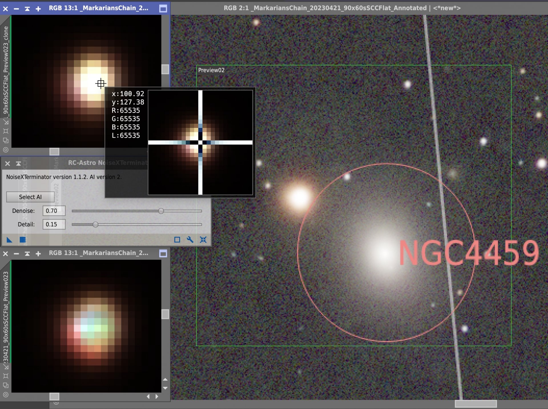

ich bin gleich fündig geworden
anbei ein Screenshot von einem linearen Bild - die Helligkeit hier mit ScreenTransferFunction angepasst:
- der Stern links oben vom NGC4459 verläuft in seiner Helligkeit zu Weiß (siehe Detail oben links mit Lupe/Pipette 2^16 = "1,1,1")
- wenn ich NoiseX darüber laufen lasse (Detail unten links), werden die weißen Pixel in der Mitte farbig und auch noch in falscher (!) Farbe -> das darf nicht sein
der Stern ist
mit B-V 1.83 (siehe Bild der Sternenfarben im 3. Post)
