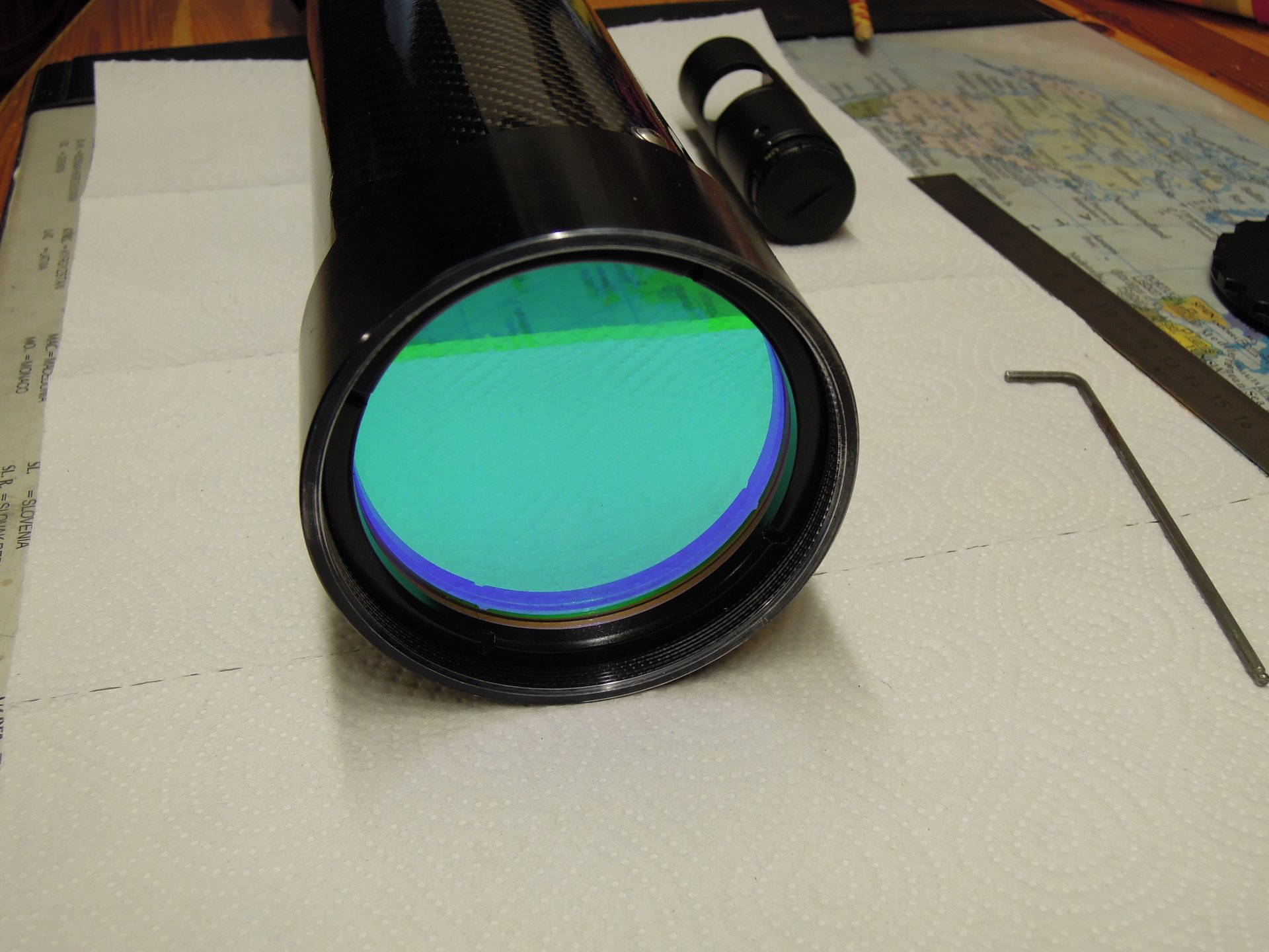

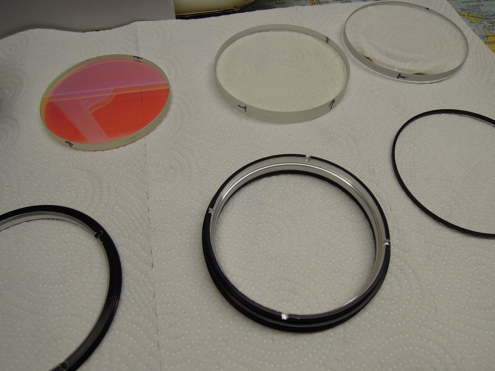

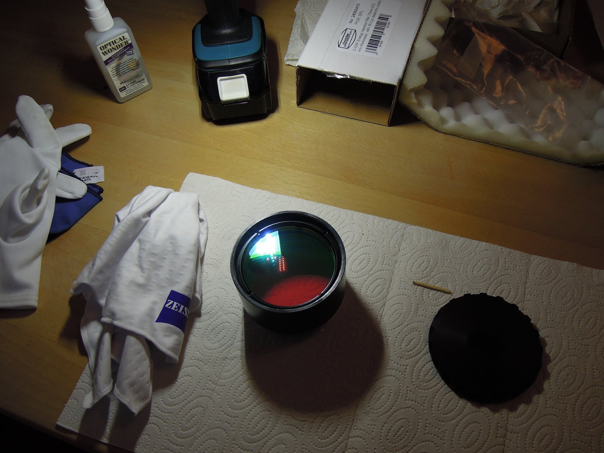

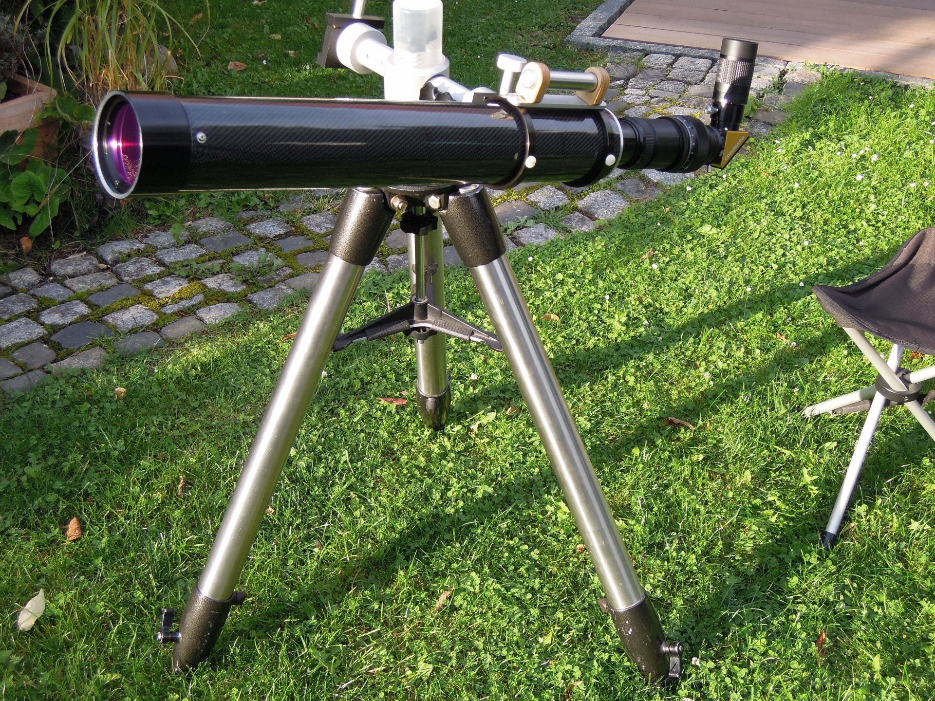

pünktlich zur Wintersonnenwende ist meine kleine Überarbeitung meines PST Umbaus abgeschlossen.
Ich habe das alte C-ERF Filter gegen einen neuen D-ERF ausgetauscht. Da der Neue nur noch in D 75mm zu erhalten ist musste ich die Fassung überarbeiten lassen
und mein Lieblingsdreher hat auch bei den filigranen Ringen wieder Top Qualität abgeliefert. Das alte Filter konnte ich zum fairen Preis hier im Forum verkaufen.
Den marginalen Öffnungs- und Auflösungsgewinn duch den etwas größeren Durchmesser des Frontfilters wird man wohl kaum wahrnehmen können, obwohl es rein rechnerisch ein Zugewinn von aufgerundet 10% sind.
Wenn man den neuen D-ERF gegen das Licht hält, so dunkelt er nicht so stark ab wie das alte Filter, der deutlich dunkelroter wirkte. Durch die modernere Beschichtung, die geringfügig höhere Öffnung und die teure erkaufte Qualität erhoffe ich mir aber schon eine Zugewinn in der Abbildungsqualität.
Bin gespannt auf das live Sonnenbild, aber unser Zentralgestirn versteckt sich hartnäckig hinter Hochnebel. Wie auch immer , ich bin bereit!
Hier noch ein paar Bilder. Der farbliche Unterschied mit neuem Filter ist gut erkennbar.
