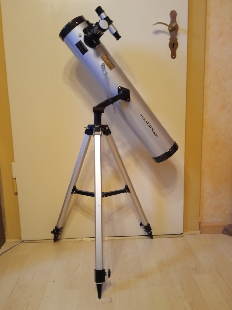

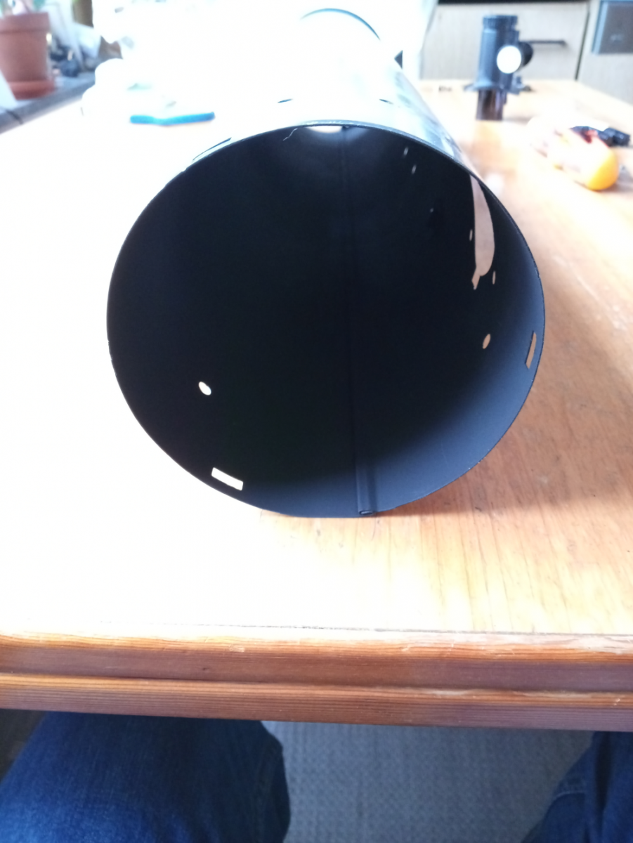

Fangen wir mit dem Urzustand an. Das Teleskop hat jede Menge glänzende Teile innen. Der Tubus ist zwar dunkel beschichtet, aber tiefschwarz ist anders.
Als erstes alles vom Tubus abmontieren. Das geht recht leicht von der Hand. Am Ende hat man den "nackten" Tubus.

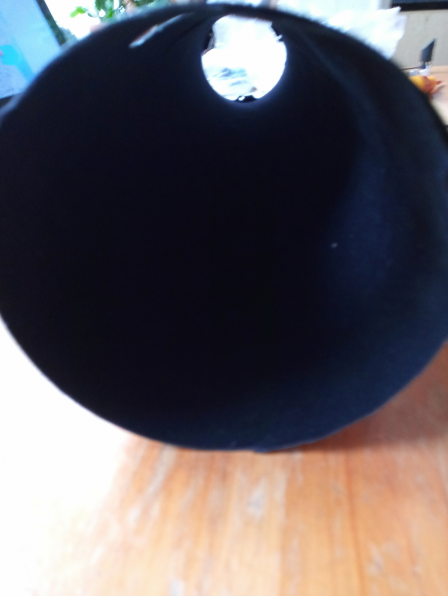

Die Veloursfolie zurechtgeschnitten und in den Tubus geklebt. Das ist zwar etwas knifflig, aber mit viel glattstreichen geht's. Die Folie wurde etwas breiter als der Tubus-Umfang zurechtgeschnitten, so daß es zu einer Überlappung kommt. Die Länge war etwas mehr als die Tubuslänge - was übersteht wurde mit dem Cutter abgeschnitten. Das Loch des OAZ wurde mit dem Cutter freigeschnitten.
Das das Foto etwas unscharf ist, werte ich als gutes Zeichen: der Tubus ist jetzt so dunkel, dass die Kamera keinen Fokus mehr findet. :)

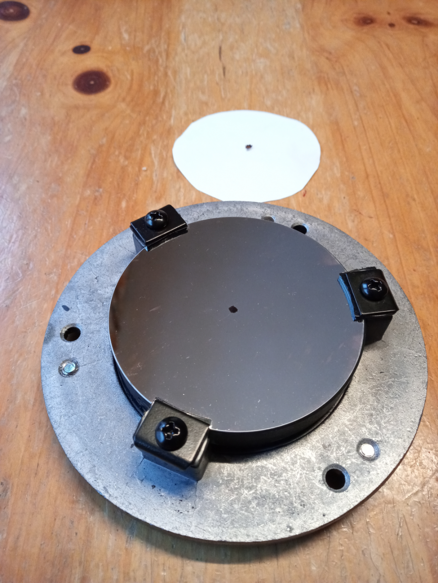

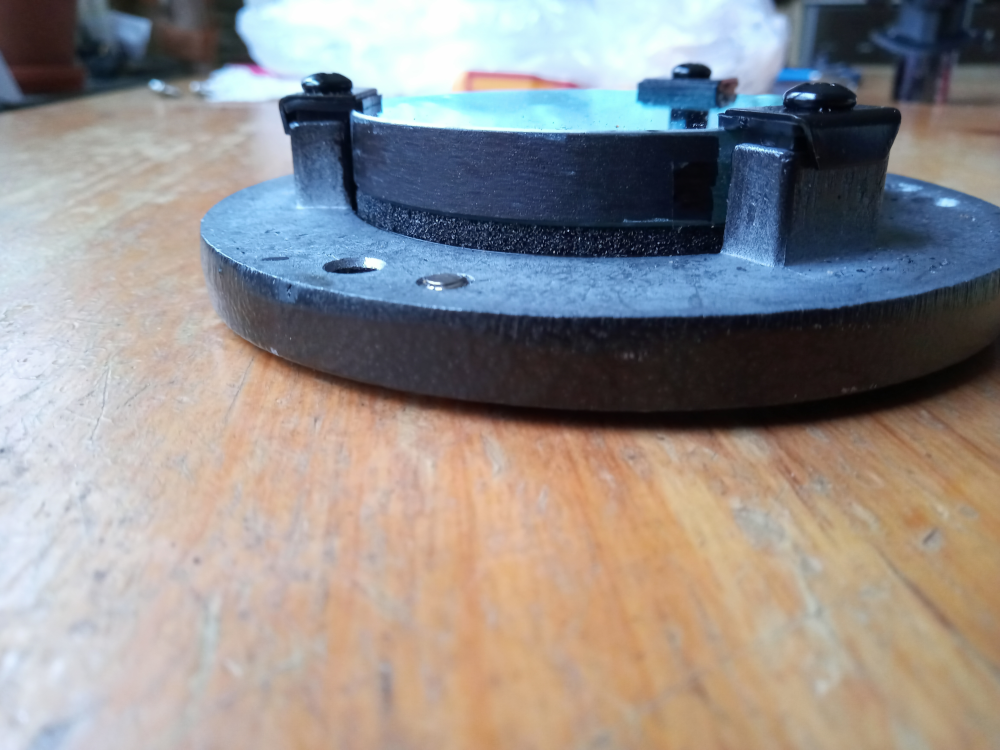

Wo schon mal alles zerlegt ist, kann man den einzelnen Komponenten auch was Gutes tun. Am Hauptspiegel wurden die Seitenflächen mit einem Edding geschwärzt. Zusätzlich wurde aus einem Stück Papier ein Kreis mit dem Durchmesser des Spiegels ausgeschnitten. Der Kreis wurde als Schablone für eine Mittenmarkierung verwendet, um eine Justage zu erleichtern. Zusätzlich wurden die Schrauben der Halteklemmen etwas gelockert, um Verspannungen vorzubeugen. Das Stück Papier geht zwar nicht ganz drunter, aber etwas.

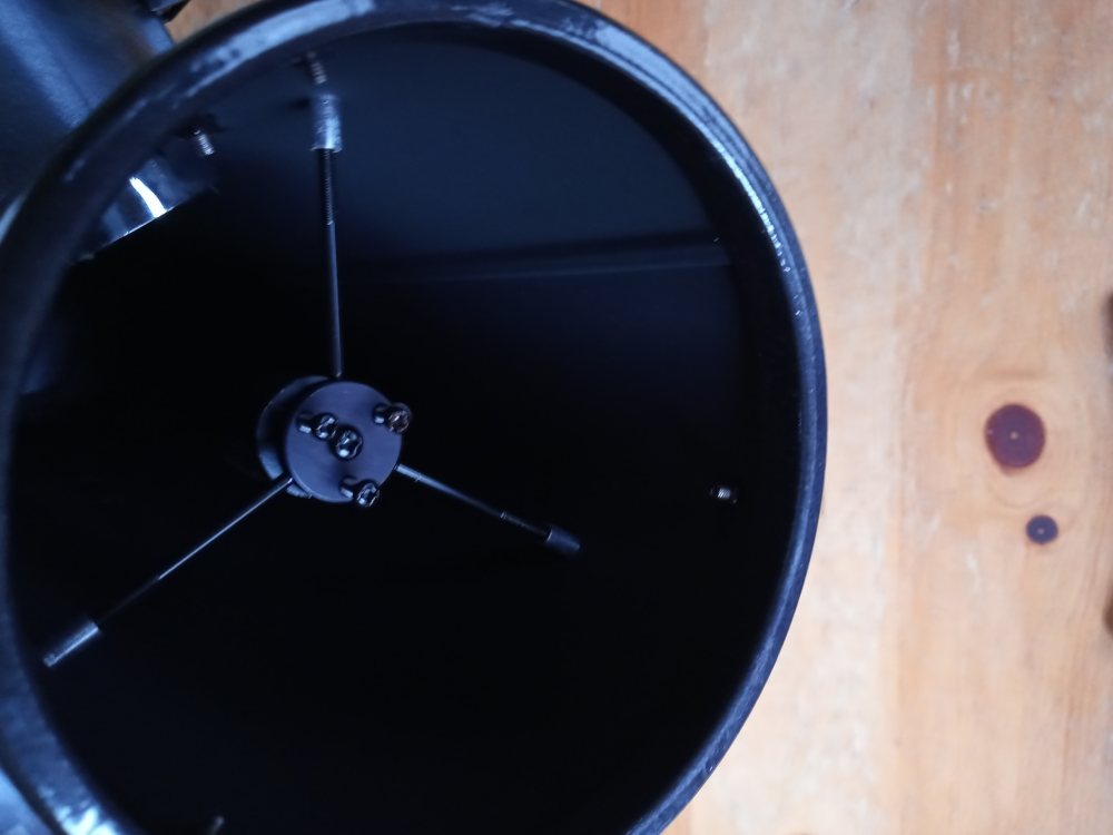

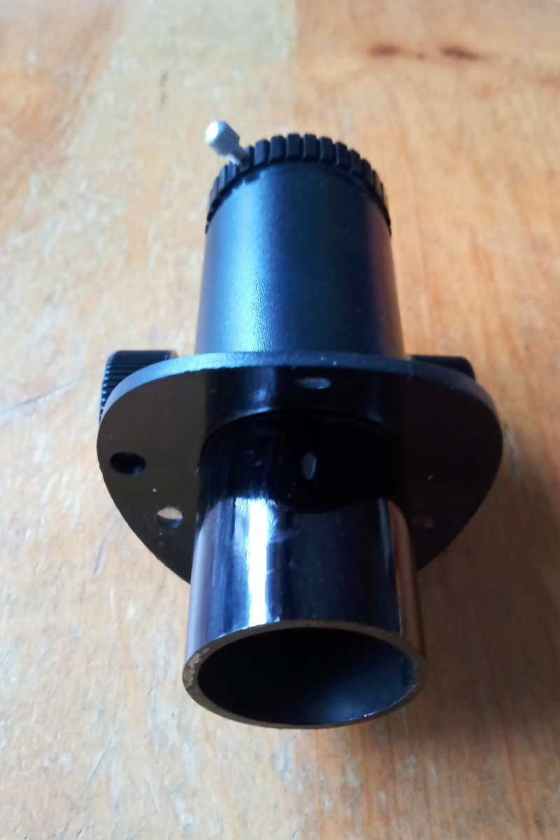

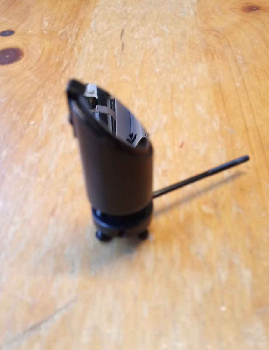

Dem Fangspiegel widerfuhr ebenfalls eine Schärzung der Seitenfächen mit dem Edding. Nächster Edding-Einsatz war der Okularauszug: alles, was glänzt, schwarz anmalen. (Das Foto spiegelt etwas - tasächlich ist der OAZ dunkler.)
Zum Schluss stand der Zusammenbau an. Dabei habe ich alle glänzenden Schrauben ebenfalls einer "Schwarzbehandlung" unterzogen. Die Muttern musste ich nicht schwärzen: lobenswerterweise hat Seben schwarze Muttern verbaut. Tipp: mit einem Nagel die Löcher von innen nach außen vorstechen vermeidet Beulen im Velours.
