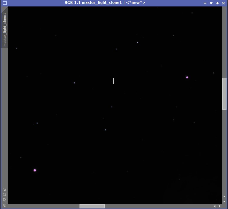

Nach dem Ausführen des Image Solvers und danach dem SPCC bzw. PCC Schritt werden einige der hellsten Sterne im ungestreckten Bild
rosa. Manchmal sieht man den Stich aber auch erst nach dem Stretchen besser. Habe es sowohl in Bilder mit einer Astrokamera als auch einer Fuji X-T20 erlebt.
Wenn ich mit denselben Daten in Siril arbeite (sogar mit demselben Stacking Resultat für beide Programme) habe ich nach dem PCC nicht
solche Farbverschiebungen der hellen Sterne gesehen.
Hier ein Beispiel von M101.
Was mache ich da falsch?

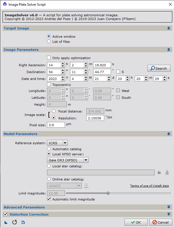

Hier das Bild nach dem Stacken ohne das etwas geändert wurde:
Daten:
- Brennweite 357mm
- Pixelgröße 3,9µm

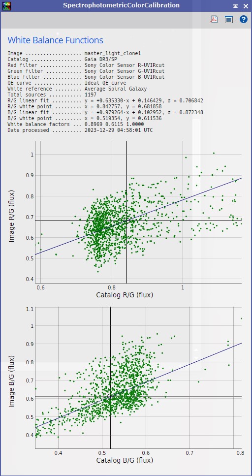

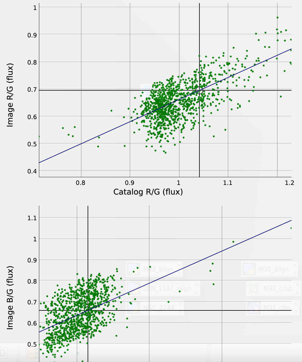

da stimmt irgendwas nicht. Ich habe mich mit SPCC noch nicht im Detail auseinander gesetzt, aber die Verteilung der grünen Punkte in der Grafik ist nicht gut. Diese Punkte sollten möglichst entlang einer Geraden liegen, wenn ich das Konzept richtig verstehe. Bei dir bilden sie eine ziemliche Wolke.

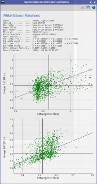

Hallo Manuel,

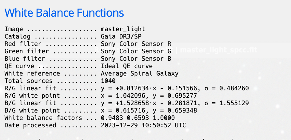

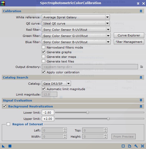

hab mal selbst SPCC darauf ausgeführt, mit diesem Setting:
Ähnlich wie Deins, hatte mir vor dem Lauf Dein Setting nicht so genau angesehen. Die Verteilung sieht ebenfalls so aus wie bei Dir.
Die rosa Sterne kommt daher, weil durch die Kalibrierung der Grün-Anteil im Bild reduziert wurde. Wenn man die ältere PhotometricColorCalibration darauf anwendet, kommt übrigens ein sehr ähnliches Ergebnis raus.
Ich würde mir aber ehrlich gesagt keine Gedanken machen, sondern PixInsight hier vertrauen. Wenn Du das Bild streckst, werden diese Stern-Zentren sowieso weiß und nicht rosa. Die Farbe des Sterns wird etwas weiter weg vom Zentrum des Sterns gebildet.

Hallo Manuel,
Sebastian hat recht, die Verteilung sieht nicht gut aus. In den Grafiken siehst Du die tatsächlichen Farbwerte der Sterne aus dem Katalog auf der X-Achse und die in Deinem Bild gemessenen Farbwerte auf Y-Achse. Die Kalibrierung funktioniert nur, wenn hier ein möglichst linearer Zusammenhang besteht, also für R,G und B aus der Steigung der Geraden EIN Korrekturfaktor für jeden Farbkanal berechnet werden kann.
Ich würde daher mal überprüfen, ob die Gradientenentfernung zuvor gut funktioniert hat und nicht etwa zu viel oder zu wenig Gradient vom Bild subtrahiert wurde.
Auch irgendwelche manuellen Farbanpassungen sollten vorher nicht durchgeführt werden. Also nicht etwa Grünstich oder sowas entfernen!
Problematisch kann auch eine schlechte Sternabbildung sein (z.B. Farblängsfehler).

2. Ein Preview mit reinem Hintergrund anlegen und SPCC starten. Unten "Background Neutralization" anhaken und den Preview auf das ebenfalls angehakte "Region of Interest" ziehen, sodass die Previewkoordinaten übernommen werden.
Danach war die Verteilung ein bisschen besser und die Farben erschienen mir passender.
3. Das verbleibende Rosa bekommt man weg, wenn man das Bild mit Strg+i invertiert und auf das invertierte Bild den Prozess "SCNR" mit moderaten Grünentfernungseinstellungen (so 0,75) anwendet. Danach wieder mit Strg+i invertieren und das Ergebnis ist dann schon einigermaßen.

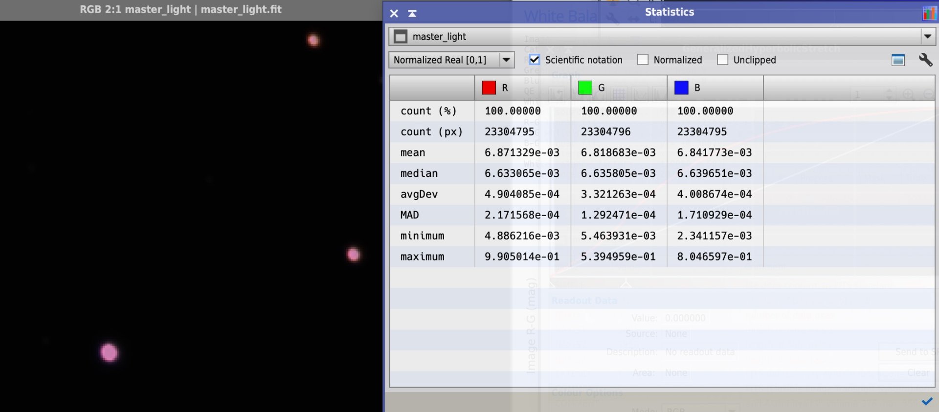

rosa.
Wie Wofgang schon schrieb, ist dieser Effekt by design, weil dein Sensor im Grünen empfindlicher ist und dadurch schneller im RAW übersättigt.
Du hast nach dem Siril-Stacken alle Kanäle gesättigt bis zu 0.99/0.92/0.95
Die Farbkorrektur (PCC o.ä.) führt bei mir zu folgenden Multiplikatoren (!!)
Code:
* White balance factors:
W_R : 1.0000
W_G : 0.5878
W_B : 0.8448
(Wolfgang kam im Grün auf 0.65 - siehe sein Screenshot)
Dadurch fehlt nach der Farbkorrektur im Grün der obere Level und die resultierende Farbe R/G/B=1.0/0.58/0.80 ist irgendwie Pink.

Manchmal beschneide ich hier einfach beherzt den Level anstatt irgendwelche Farbkorrekturen zu erfinden.
In deinem Beispiel wäre es ein Crop auf zB 0.6/0.6/0.6
Dann ist der Stern wieder weiß.

Das Problem mit den pinken Sternen hat man genauso auch in Siril.
Das passiert aber nur bei den Sternen, die im Bild so hell sind, dass Farbkanäle ausgebrannt sind und auch hier nur im Inneren. Die Peripherie bleibt sauber kalibriert. Das Innere dieser Sterne wird durch das Strecken aber sowieso wieder weiß. Von daher stört das nicht, wenn solange man sein Bild nicht ausschließlich mit Asinh streckt oder die Einzelbilder nicht so extrem stark belichtet wurden, dass die Hälfe der Sterne ausgebrannt sind.
