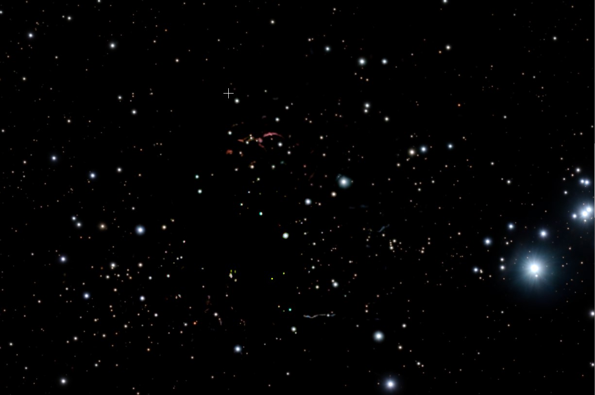

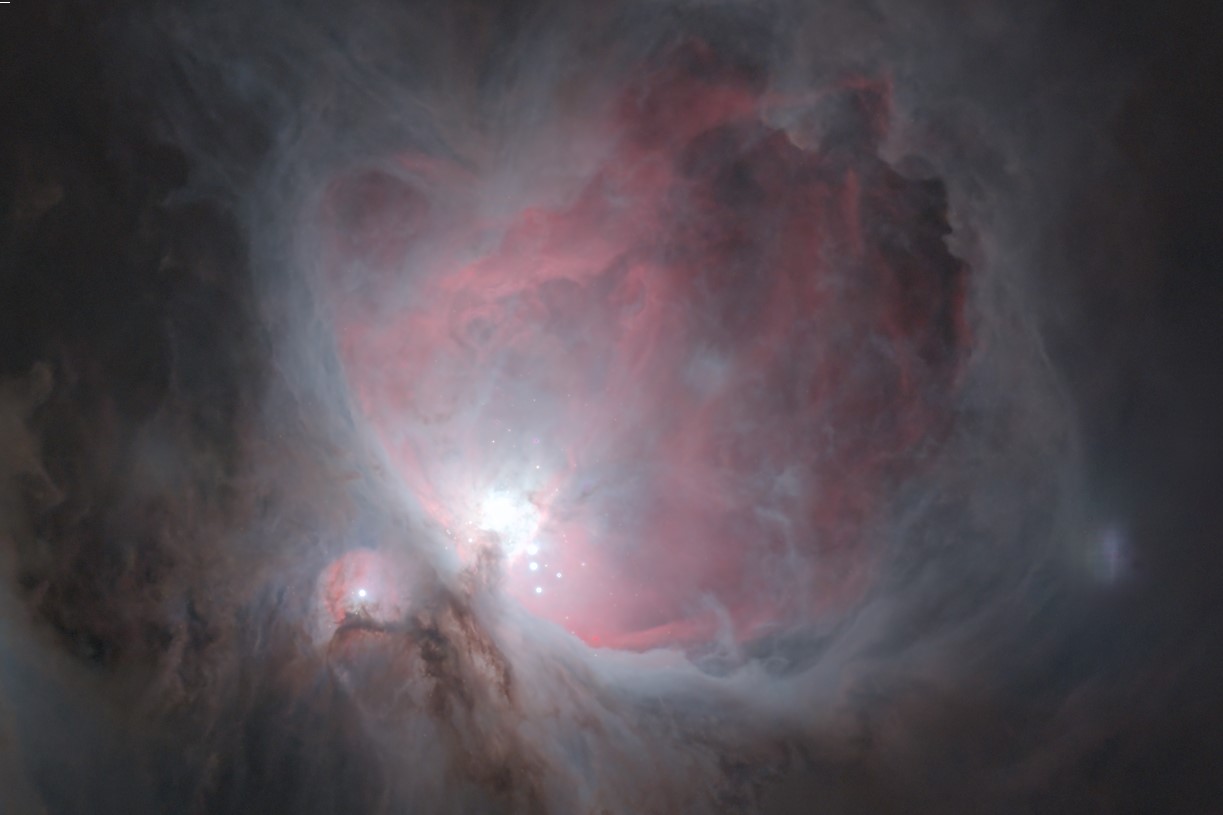

versuche gerade mit PixInisght meinen Orion-Nebel zu bearbeiten. Ich würde gerne mit dem sternenlosen Bild arbeiten, habe aber mit dem StarNet2 Artefakte im Sternenbild.
Natürlich bekomme ich dann Probleme wenn ich die Sterne und die das sternenlose Bild einzeln bearbeite und dann wieder zusammenfüge.
Meine Idee wäre gleich nach dem StarNet2 Prozess die Artefakte in der Sternenmaske zu "markieren" und in das sternenlose Bild zu "übernehmen".
Bin noch Anfänger in PixInisght und deswegen frage ich mich wie sich das bewerkstelligen lässt?
