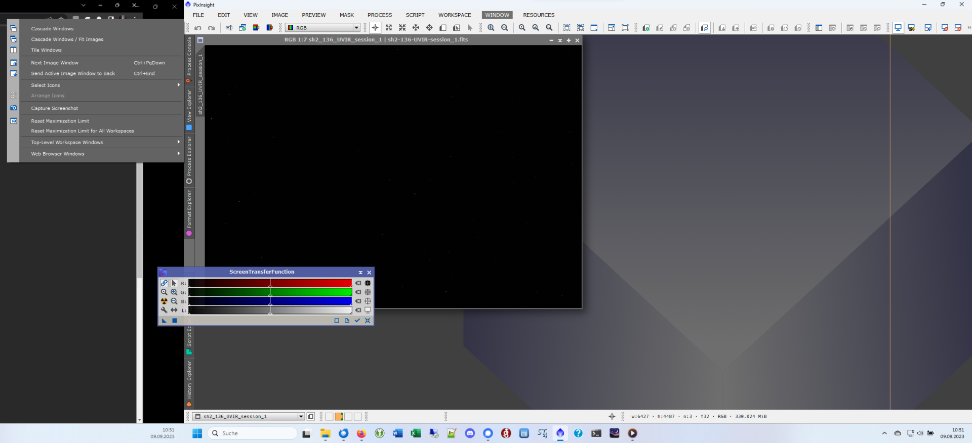

ich habe hier zwei Monitore an meinen beiden Laptops im Einsatz, die ich über jeweils eine Dockingstation angeschlossen habe.
Seit dem Update von PI 1.8.9-1 auf 1.8.9-2 habe ich Probleme: verschiebe ich das PI-Hauptfenster auf meinen zweiten Monitor (rechts), dann öffnen sich Prozessfenster im linken Monitor und es gelingt nicht mehr, sie auf den rechten Monitor ganz nach rechts zu verschieben. Die Menüs aus der Menüleiste klappen im linken Monitor auf und sind kaum noch mit der Maus anfahrbar, weil sie sich immer sofort wieder schließen.
Auf beiden Laptops (unterschiedliche Hardware, einmal Win 10 Pro, einmal Win 11 Pro) das gleiche Problem. Mache ich ein Downgrade auf PI 1.8.9-1, funktioniert es einwandfrei. Eine Änderung zwischen den beiden Versionen ist, dass ab 1.8.9-2 Qt6 anstatt Qt5 verwendet wird: ich vermute, dass das Problem hier herrührt.
Hat jemand von Euch ähnliche Probleme?
Markus
Hier ein Beispiel-Screenshot: das PI-Hauptfenster befindet sich im rechten Monitor. Öffne ich das "Window" Menü, so öffnet es sich im linken Monitor. Das STF Prozessfenster lässt sich nur noch maximal bis zu der zu sehenden Position nach rechts verschieben:
