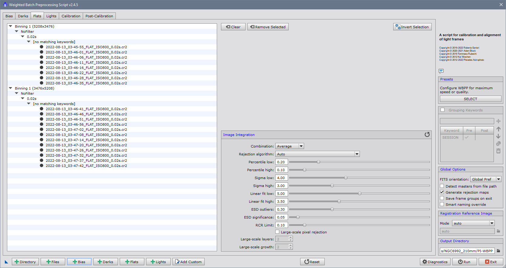

Seitdem habe ich das Problem das manche Bilder in Pixinsight unterschiedlich eingelesen werden.
Hier zum Beispiel eine Reihe Flatframes...
Ich vermute das Problem bei Pixinsight, weil sonst die Bilder richtig angezeigt werden.

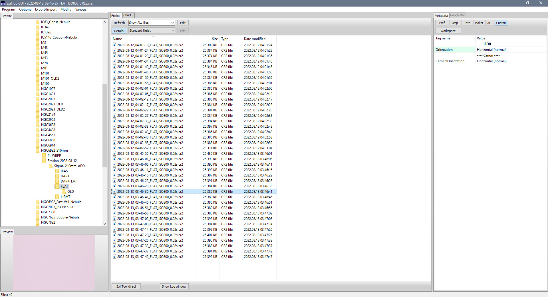

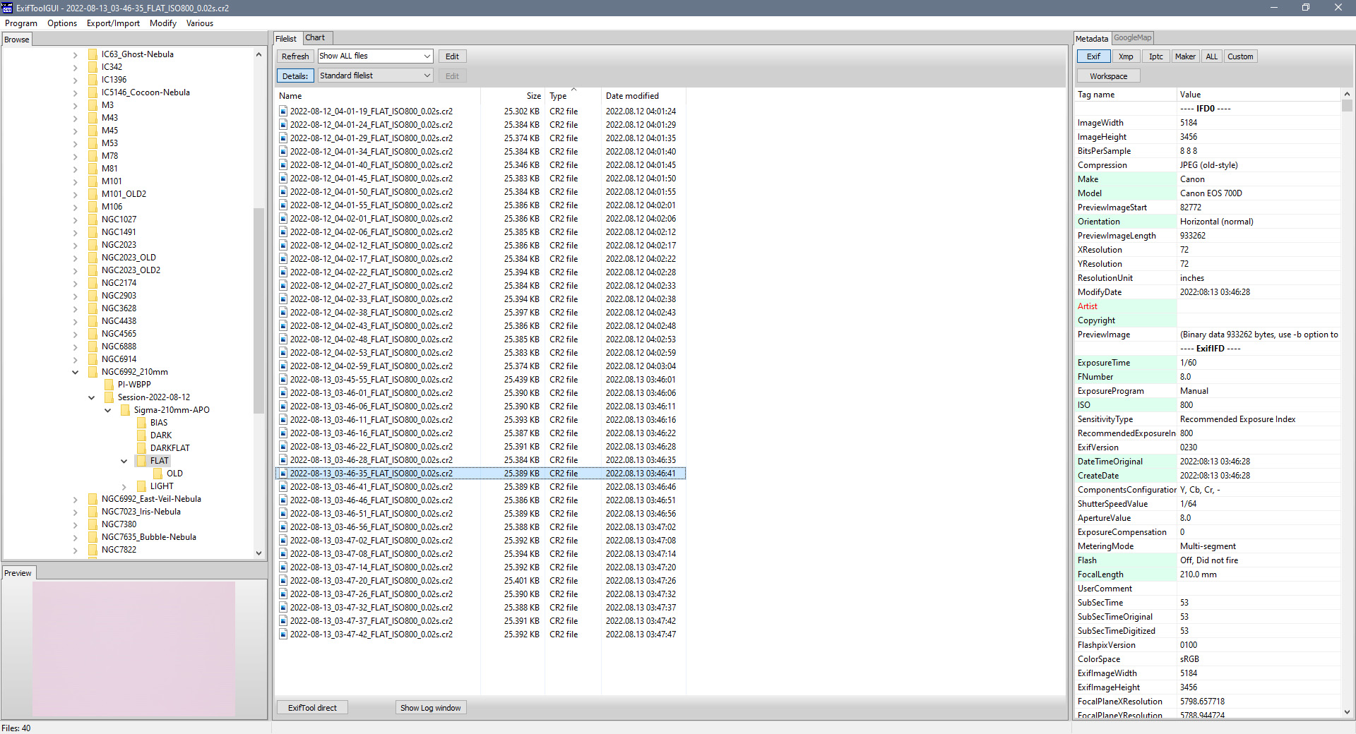

Auch bei einer Kontrolle mittels "EXIFTOOL" brachte keine Auffälligkeiten zu Tage.

ok, bin bissle weiter.
Habe einen Unterschied festgestellt und denke nun es liegt wohl eher doch nicht an Pixinsight.
Allerdings hab ich noch keine Ahnung wie das Zustande kommt (Fehler in N.I.N.A. ?) und vorallem wie ich das beheben kann.
An der Kamera selbst (EOS 700D) hab ich schon Ewigkeiten nichts mehr eingestellt oder verstellt.

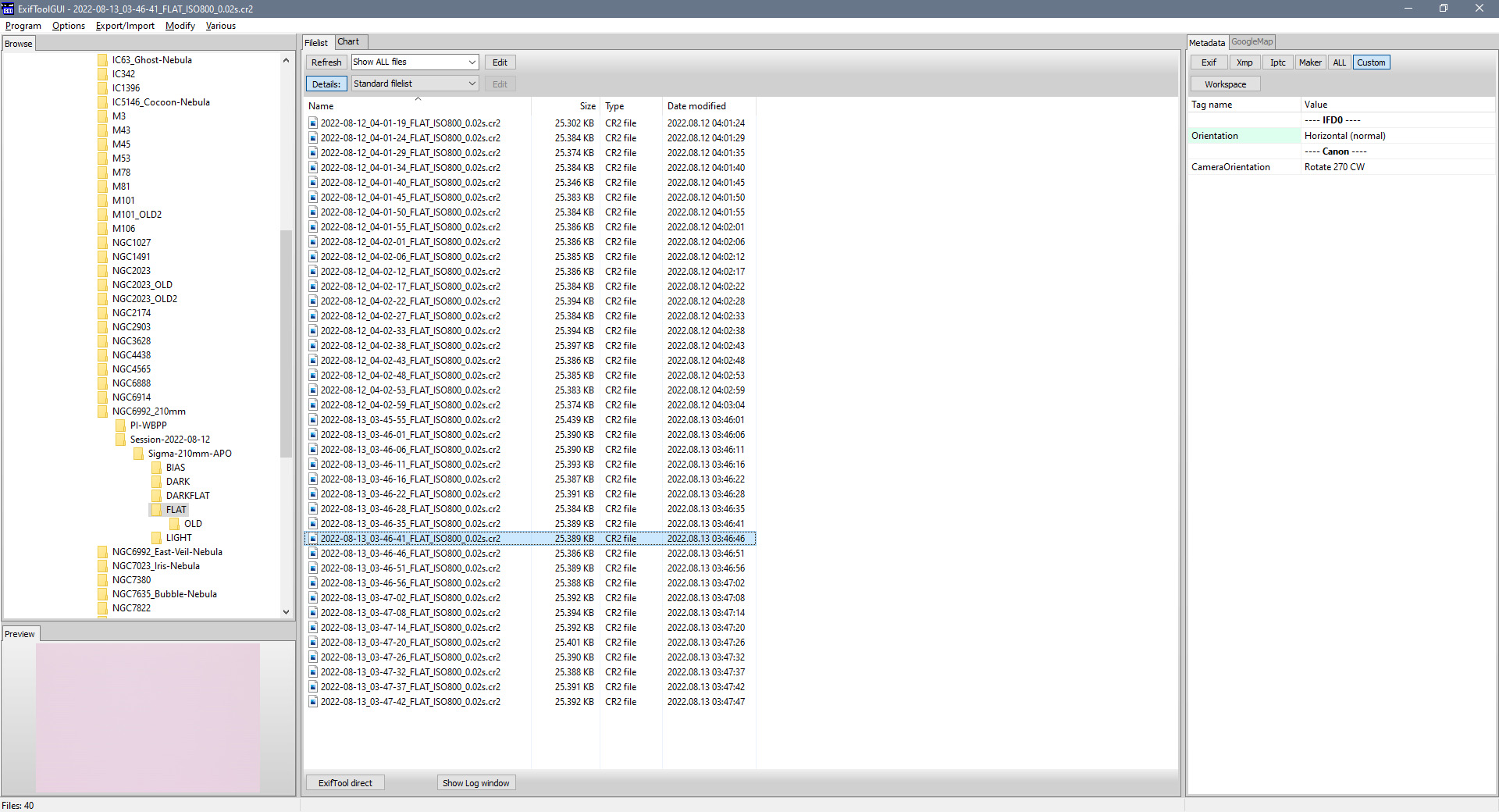

so, nachdem ich folgenden Befehl in der Eingabeaufforderung (WIN10) ausgeführt habe, stimmen die Bilder wieder und WBPP funktioniert.
Code:
exiftool TEST.CR2 -Canon:CameraOrientation="Rotate 270 CW"

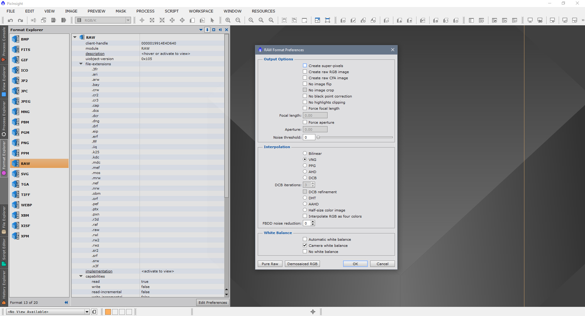

Beim Update von der PixInsight Version 1.8.9 auf 1.8.9-1 ist wohl etwas durcheinander geraten.
Nach dem Update sahen die folgenden Einstellungen so aus:
...nach einem Klick auf "Pure Raw" sieht es dann folgend aus:
so funktioniert dann alles wieder wie gewohnt.
Diese Info hab ich im PixInsight Forum gefunden.
Bin wohl nicht der Einzigste mit diesem Problem gewesen.
Tobi
