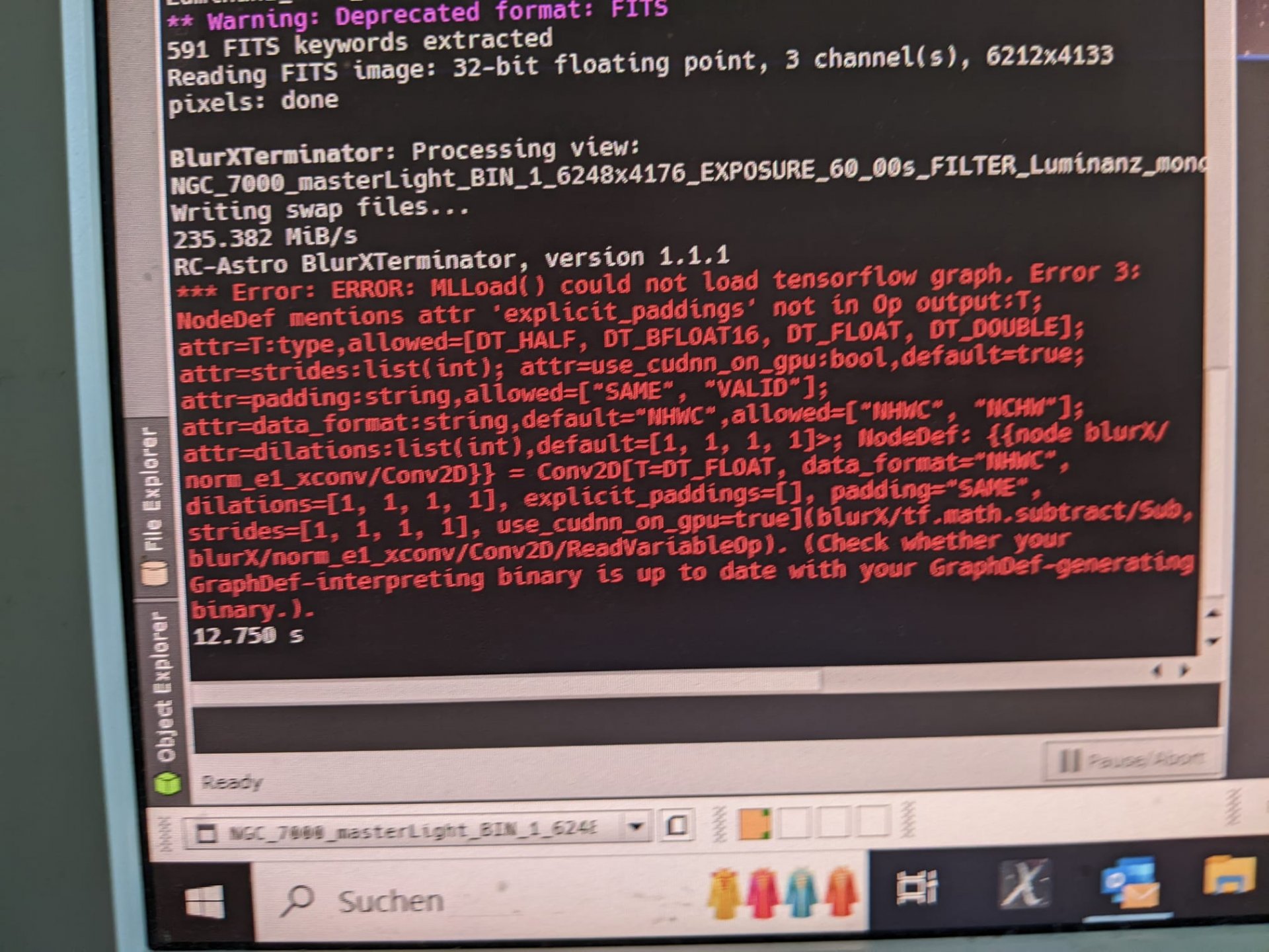

Seit vorgestern funktionieren die ganzen Programme von Russel Croman nicht mehr. Folgender kryptischer Text taucht jedes Mal auf, auch bei Bildern, die zuvor erfolgreich mit diesen Programmen bearbeitet werden konnten: Vielleicht kann sich jemand von Euch einen Reim drauf machen....

Hi Michael,
From the error message you attached, it looks like the GPU is being used for neural network computations. The first thing to try in troubleshooting is to revert back to the standard CPU-only tensorflow.dll library that is installed with PixInsight.
-Russ

Ahh nee, doch nicht. Ich hatte oben den StarXterminator gestestet. Es hatte funktioniert.
Eben wollte ich den BlurXterminator anwerfen. Ich bekomme diesen Fehler hier, längere Prosa. Google ich den Text, lande ich auf Russel Croman's Heimseite, ebenfalls längere Prosa...
:n::poop::mad:
Technik ist geil, wenn sie funktioniert.
Wenn sie nicht funktioniert, ist sie auch nicht geil.
*** Error: ERROR: MLLoad() could not load tensorflow graph. Error 3: Converting GraphDef to Graph has failed. The binary trying to import the GraphDef was built when GraphDef version was 440. The GraphDef was produced by a binary built when GraphDef version was 1645. The difference between these versions is larger than TensorFlow's forward compatibility guarantee. The following error might be due to the binary trying to import the GraphDef being too old: NodeDef mentions attr 'explicit_paddings' not in Op output:T; attr=T:type,default=DT_FLOAT,allowed=[DT_HALF, DT_BFLOAT16, DT_FLOAT, DT_DOUBLE, DT_INT32, DT_INT64, DT_UINT8, DT_INT16, DT_INT8, DT_UINT16, DT_QINT8]; attr=ksize:list(int),min=4; attr=strides:list(int),min=4; attr=padding:string,allowed=["SAME", "VALID"]; attr=data_format:string,default="NHWC",allowed=["NHWC", "NCHW", "NCHW_VECT_C"]>; NodeDef: {{node BXT/max_pooling2d_14/MaxPool}}. (Check whether your GraphDef-interpreting binary is up to date with your GraphDef-generating binary.).
<* failed *>
StarXterminator funktioniert, AI Version 11.
NoiseXterminator funktioniert, AI Version 2.
BlurXterminator funktioniert nicht, AI Version 4. Die ist ganz neu...
Daniel Nimmervoll hat bei sich die CUDA-Version 11.8 installiert. Also nicht die Neueste. Wie man bei mir sieht, ich hatte die ebenfalls installiert. Nachdem ich zuerst die aktuellste Version installiert hatte.
Aber irgendwas hat nicht funktioniert, und ich habe dann die Version 10.1 installiert. Woher ich die Info dazu hatte kann ich nicht mehr sagen.
Jedenfalls habe ich jetzt einfach mal aus dem Bauch heraus nochmal die libtensorflow-gpu-windows-x86_64-2.10.0 aus Daniels Link heruntergeladen. Mit der dll scheint es jetzt wieder zu funktionieren.

also, um an meinem obigen Post wieder anzuknüpfen:
Bei mir hatte BlurXterminator zwar wieder funktioniert, aber lief nicht auf der GPU sondern auf der CPU. Mit allen tensorflow.dll Dateien benötigte ich knapp 4 Minuten für ein Rohbild.
Ich habe jetzt Daniels Anleitung durchexerziert und mit CUDA Toolkit 11.8 installiert. Zuvor hatte ich Version 10.1 gehabt, aus Gründen die ich nicht mehr weiss. Die zugehörigen dll-Dateien habe ich ebenfalls neu heruntergeladen. Dazu wurde noch Visual Studio irgendwas benötigt. Insgesamt über 4 GB Datenvolumen installiert, das Ganze hat mich gut 90 Minuten gekostet. Die Tensorflow.dll hatte ich bereits.
Jetzt flutscht es wieder - das selbe Rohnild lief jetzt in 42s durch.
Ich hoffe, damit die nächsten Jahre erstmal über die Runden zu kommen.
Russell Croman hat mittlerweile ein Tensoflow Repository zur Verfügung gestellt. Einmal in Pixinsigth eingebunden, werden alle Abhängigkeiten automatisch installiert. Macht das alles deutlich einfacher...
