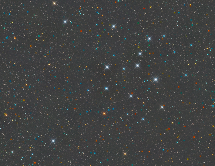

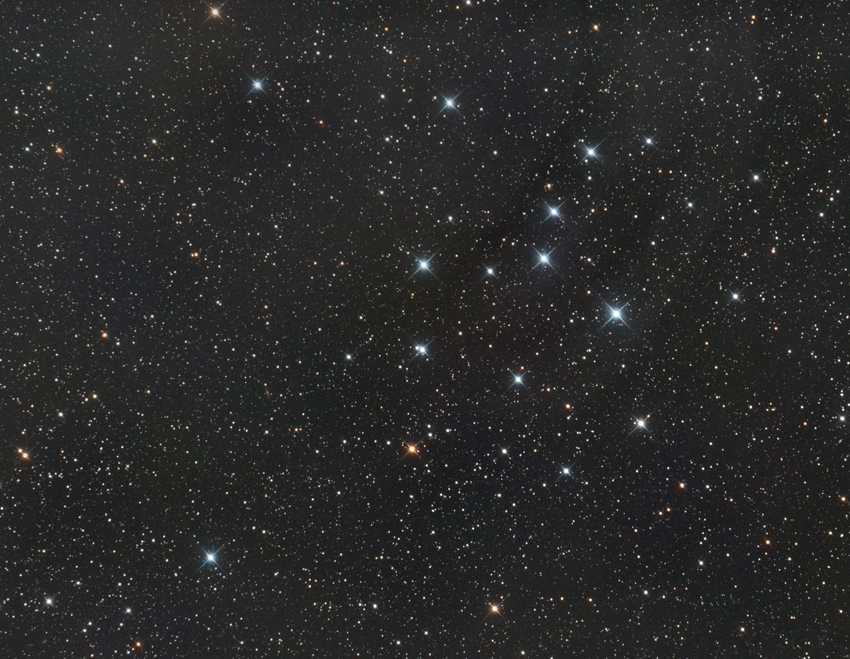

Ich habe da ein kleines Problem was ich einfach nicht gelöst bekomme. ?)
Im März stieg ich um auf eine Mono Kamera. Die Asi 1600 MMC.
Aus Arbeitstechnischen und privaten Gründen konnte, habe ich bisher keine Zeit mehr gefunden mich an die EBV meiner Aufnahmen zu setzten :smiley46:
In dieser Zeit war ich neben der Sommerpause aber trotzdem aktiv, was die Bildgewinnung betrifft und nun habe ich etwas Datenrückstau :)
Ich bin gerade dabei mich in Pixinsight einzuarbeiten. Das Programm gefällt mir auch sehr gut weil es viele echt geniale Bearbeitungsschritte enthält. Klar kratze ich gerade nur an der Oberfläche herum, aber das ist schon genial.
Nun zu meinen Problem. Ich bekomme es einfach nicht ordentlich hin, die Luminanz mit dem schon vorbereiteten RGB zu verheiraten :mauer: Die Schritte davor und danach sind bis jetzt nicht das Problem. Aber bei dem zusammenfügen von L-RGB raucht mir der Kopf.
Ich habe mir etliche Tutorials angeschaut. Und ja, auch durch die Workshop Aufzeichnung aus Wien von Tommy hab ich mich gegraben ;) Und das Buch hab ich auch.
Die Bearbeitungsschritte die mit einer OSC Kamera gezeigt werden versuche ich mit den Monoaufnahmen zu verbinden.
Aber egal wie ich vorgehe: Einzelbilder komplett einzeln vorbereiten bevor sie zusammen gefügt werden brachte nichts. Alles gleich zusammen zufügen bracht auch kein Erfolg.
Entweder verhaut es mir den vorher bearbeitet Hintergrund, oder die Sterne bekommen zu einer Seite hin farbige Halos, oder ein komplett buntes Gemälde entsteht.
Hat jemand eine Idee woran das liegen könnte?

Noch einige Infos am Rande: Es war das First Light der Asi am Newton. Ich habe die Befürchtung das die Flats zum Luminanzbild nicht zu 100% passen. Habe zwar keine Vignette, aber komische dunkle Bogenförmige streifen im gestackten Luminanzbild. Filter sind die 31mm Astrodon E-Serie.
Des weiteren habe in den linken ecken verzogene Sterne. Hatte den Newton nicht vorher kolimiert.
Auch bin ich sicher überrascht, welche Fehler mir die Asi aufzeigt, die vorher einfach von der Canon verschlugt wurden. Sprich die Kalibrierung des Newton.
Meint ihr all diese Sachen würden auch zu diesem Ergebnis führen?
