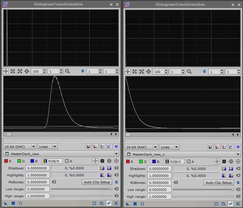

(1) Man hat die einzelnen Darks einfach zum MasterDark integriert. In diesem Fall enthält das MasterDark den Bias-Sockel. Dies ist die gebräuchlichste Vorgehensweise, diejenige, die auch in Vicents Tutorial gezeigt wird.
(2) Nach (1) hat man mittels ImageCalibration das MasterBias vom MasterDark subtrahiert. In diesem Fall enthält das MasterDark den Bias-Sockel nicht mehr.
(3) Man hat das MasterBias von jedem einzelnen Dark mittels ImageCalibration subtrahiert, bevor sie zum MasterDark integriert wurden. In diesem Fall enthält das MasterDark den Bias-Sockel nicht mehr, wie in (2). Dieses Vorgehen ist atypisch.
Die Möglichkeit(3), die Juan 'atypisch' nennt, ist nichts anderes als eine umständliche Version von (2): mathematisch äquivalent zu (2), liefert sie ein identisches Ergebnis. Sie ist allerdings mit einem (unnötigen) Rechenaufwand verbunden.
Sowohl bei (2) als auch bei (3) wird die Subtraktion des Bias in einem vorgelagerten Schritt durchgeführt. Ich bezeichne dieses Vorgehen als "Prä-Kalibrierung". Diese Vorgehensweise hat bei modernen DSLR- und CMOS-Kameras jedoch einen gravierenden Nachteil: im kalibrierten MasterDark tritt starkes Clipping (Abschneiden negativer Werte) auf. Die Ursachen dafür werden in den folgenden Abschnitten erläutert.

4.4 Prä-Kalibrierung des MasterDarks?
Das heißt also: Wenn man das MasterDark prä-kalibriert, tritt starkes Clipping im kalibrierten MasterDark auf. Wendet man jedoch stattdessen PixInsights Option an, das MasterDark erst während der Kalibrierung der Lights zu kalibrieren, werden negative Werte im Zwischenergebnis (dem kalibrierten MasterDark) nicht geclippt.
Das Fazit aus den Abschnitten 4.1 bis 4.4 ist also:
Wende NIEMALS eine Prä-Kalibrierung auf die Darks oder das MasterDark an. Falls erforderlich, sollte PixInsights Option, das MasterDark während der Kalibrierung der Lights zu kalibrieren, benutzt werden.
Es gibt Tutorials, die tatsächlich vorschlagen, die Darks zu prä-kalibrieren, aber keinen Hinweis auf das mögliche Abschneiden negativer Werte geben (sogar das ansonsten sehr gute Tutorial [5] macht das). Dies ist eine schlechte Empfehlung. Für moderne DSLR- oder CMOS-Kameras, die Dark Current Suppression anwenden, wird ein solches Vorgehen bei der Kalibrierung ein niedrigeres Signal/Rausch-Verhältnis der kalibrierten Lights ergeben. Zum Glück gibt es auch bessere Tutorials, z. B. [6] und [7].

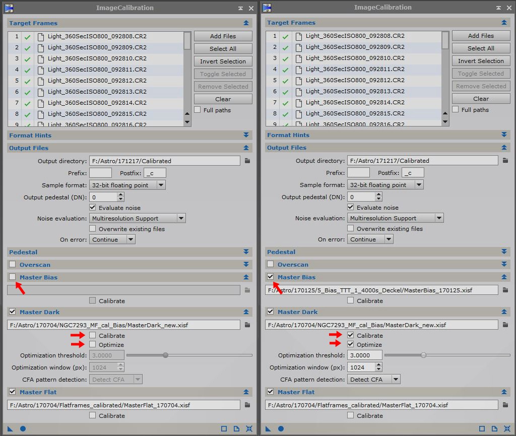

5.4 Bewährte Einstellungen bei der Kalibrierung der Lights (Beispiele aus persönlicher Erfahrung)
Canon EOS 600D (keine Temperaturregelung, kein "Verstärkerglühen)"
Bei dieser DSLR-Kamera war das Kalibrierungsergebnis erheblich verbessert, wenn man Dark Frame Optimierung verwendet. Weil die 600D kein "Verstärkerglühen" aufweist, wurde das MasterBias zur Kalibrierung der Flats verwendet.
- Aufnahme von Darks, Bias-Aufnahmen und Flats,
- integriere Darks zum nicht prä-kalibrierten MasterDark,
- integriere die Bias-Aufnahmen zum MasterBias (gegebenenfalls zum SuperBias weiterverarbeiten),
- kalibriere die Flats mit dem MasterBias (oder SuperBias) und integriere zum MasterFlat,
- kalibriere die Lights mit den Einstellungen in Bild 2, rechts.
ZWO ASI294MC Pro (mit Temperaturregelung, mit "Verstärkerglühen")
Bei dieser CMOS-Kamera konnte ich mit Dark Frame Optimierung keine Verbesserung des Kalibrierungsergebnisses feststellen. Das "Verstärkerglühen" wurde nicht vollständig wegkalibriert, wenn Dark Frame Optimierung aktiviert war. Deshalb entschied ich mich dafür, diese Option nicht zu verwenden. Das "Verstärkerglühen" war auch der Grund dafür, ein MasterFlat-Dark zur Kalibrierung der Flats zu verwenden.
- Aufnahme von Darks, Flat-Darks und Flats,
- integriere Flat-Darks zum nicht prä-kalibrierten MasterFlat-Dark,
- kalibriere die Flats mit dem MasterFlat-Dark und integriere zum MasterFlat,
- kalibriere die Lights mit den Einstellungen in Bild 2, links.
