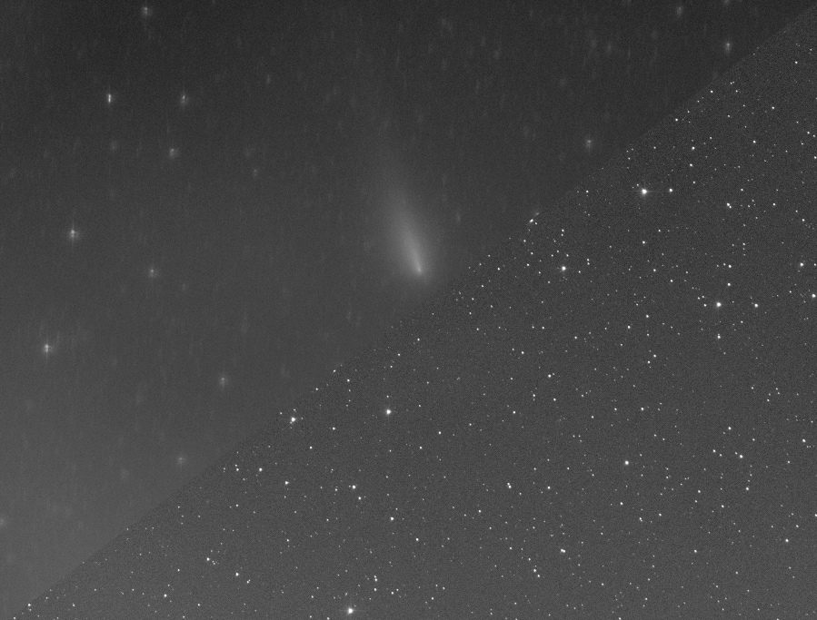

Leider komme ich auch mit Starnet++ nicht weiter.Hier mal das Ausgangsbild und nach der Sternentfernung: vorher (unten rechts) , nachher ( oben links).
Gruß Chris
