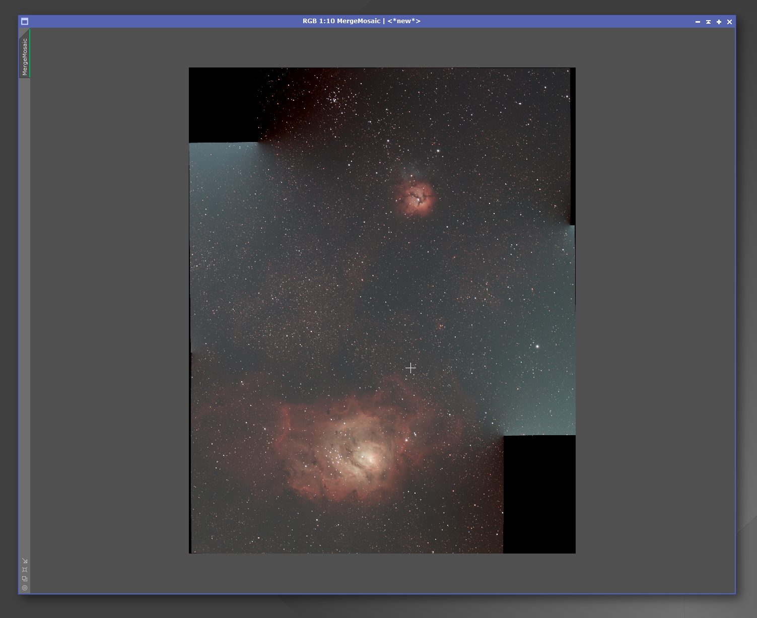

Moin zusammen,
Es wird mein erster Versuch mit Mosaik in Pixinsight aber habe damit Probleme.
Ist es normal mit diesen Hell/Dunkel Übergänge??? Auf den einzelnen Bilder ist es ja nicht.
Es sind hier 4 Ausschnitte/Bilder *oben 1x / mitte 2x rechts + links / unten 1x*
Jetzt müsste ich noch 2 Bilder wo der dunkle Bereich liegt machen???
Grüße Dirk
Hallo Dirk, hast du vor dem Vereinigen Gradienten sauber entfernt? Ansonsten nimmst du Average als Methode? Spiel mal mit den beiden Einstellwerten (Name grade entfallen) und schau ob sich was ändert?
Viele Grüße Ben
Hallo Ben
Nein es sind die Master Autocrop Original Bilder, habe nur Platesolving auf M8 + M20 gemacht und die neuen Bilder mit anderer Endung in Mergemosaik zusammen gesetzt.
Grüße Dirk
Hallo Dirk,
ich vereinige normalerweise meine Bilder mit APP zu Mosaiken, aber auch da ist es ratsam die Summenstacks vor der Mosaik-Erstellung einmal durch Graxpert oder DBE zu jagen um einen möglichst ebenen Übergang zu bekommen.
Ben
Geht leider nicht besser.
Glaube weil zu viel an den Ausschnitt fehlt macht es diesen Hellen/Dunklen Übergang.
Müssen noch 2 Nächte dazu
