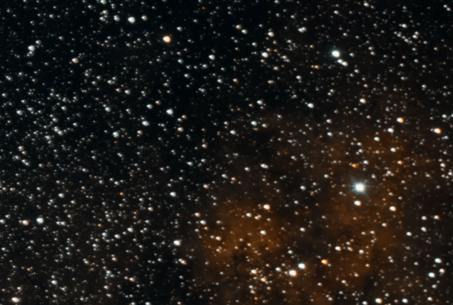

PixInsight: wie kann ich diesen Stern verbessern
Alter Grazer
ich habe eine Fragen an die PixInsight User: Kann man bei solchen Sternen noch was retten?
Die Aufnahme wurde mit einem C8 + Hyperstar gemacht. ASI294MC pro
Danke

ich würde im linearen Bild folgndes versuchen:
-Die Farbkanäle trennen, R und B auf G registrieren, dann das Farbbild neu erstellen.
-Mit Deconvolution die Sterne runder machen (z.B. https://www.youtube.com/watch?v=BmrHM9yQg7c)
Ja, dann allgemein beim Strecken Generalized Hyperbolic Stretch verwenden, dadurch werden die Sterne besser geschützt.
Viel Erfolg!

Für mich sieht es so aus, dass die Kollimation einfach nicht passt. Alle Sterne sind ja sehr unscharf und verzogen.
Darf ich fragen, die Du kollimiert hast? Dies ist leider beim Hyperstar alles andere als einfach.
Zuerst muss der Abstand Hyperstar - Kamerasensor auf 0,1 mm genau stimmen. Bitte prüfe die Maßhaltigkeit Deiner Abstimmringe nach. Oft stimmt der angegebene Wert nicht und man muss korrigieren.
Bei der eigentlichen Kollimation habe ich eine Tri-Bahtinov-Maske (siehe hier: Teleskop-Express: Farpoint Tri Bahtinov Maske für Celestron C8 und EHD 800) eingesetzt.
Dabei habe ich erst einen sehr hellen Stern angefahren und auf Bildmitte kollimiert. Danach denselben Stern auf die einzelnen Ecken im Bild gesetzt und die Kollimation mit der Tri-Bahtinov-Maske überprüft und gegebenenfalls nach justiert. Nach einigen Durchgängen passt dann die Gesamtkollimation und Du solltest solche Sterne nicht mehr haben.

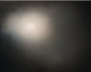

Sterne ab einer gewissen Größe haben den "stern" links und den "schein" rechts. Kleinere Sterne sehen dagegen etwas "normaler" aus.
Hast Du vielleicht eine Idee woher das kommt bzw. ob man das noch korrigieren kann?
Vielen Dank!
das ist koma. wenn das nur am rand so aussieht, stimmt was mit dem abstand zum sensor nicht. wenn das auch in der mitte ist, ist die optik dejustiert. wie man das in den griff bekommt, kann ich dir nicht sagen. aber die suche hier dürfte helfen.
