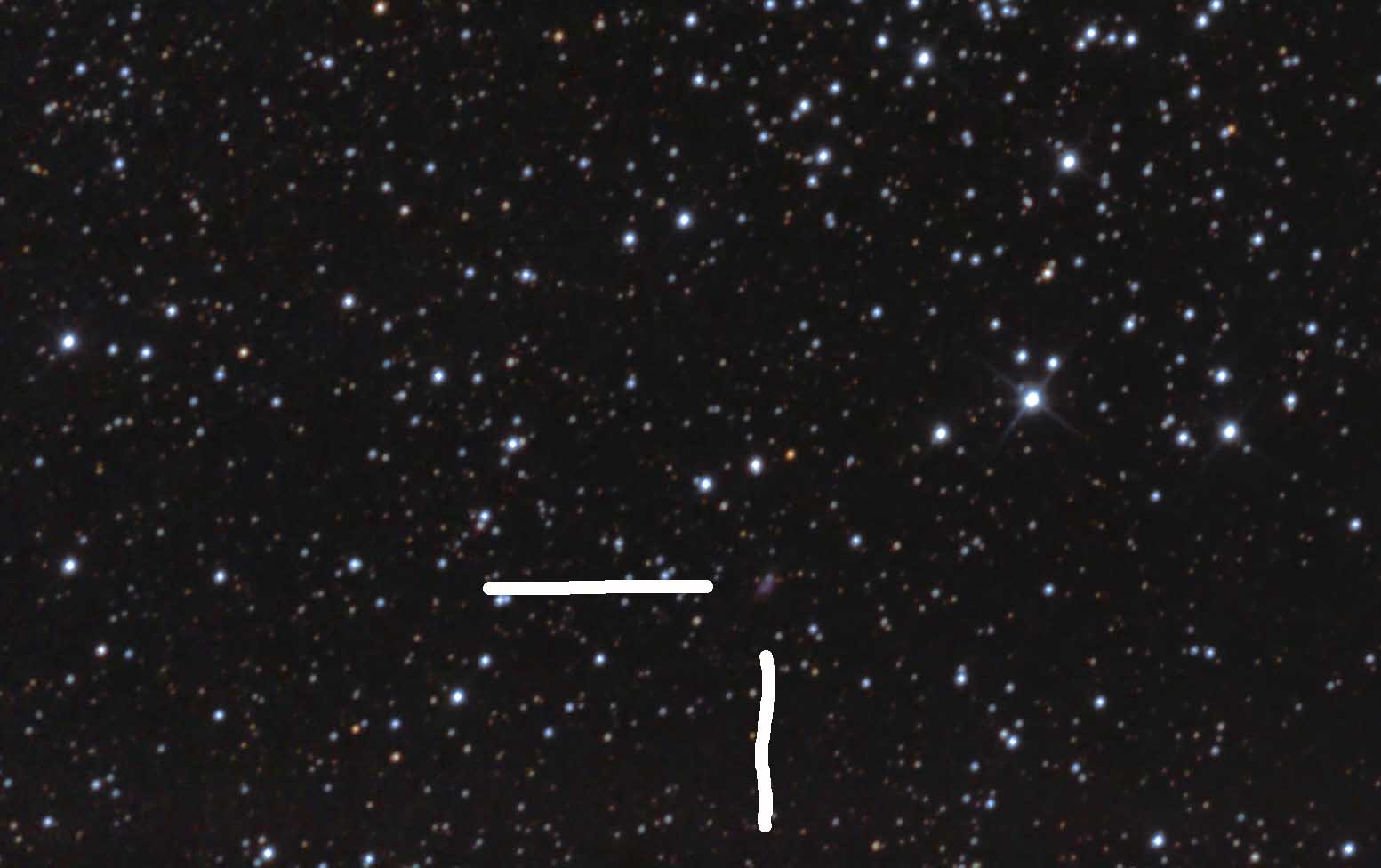

ich habe eben nochmal eine Aufnahme vom letzten Jahr von M35 nachbearbeitet. Leider ist der Drift sowie Fokus wenig optimal.
Dennoch ist mir bei der Bildbearbeitung ein kleiner rosa Fleck aufgefallen. Ist in M35 ein Planetarischer Nebel?
Auf anderen Fotos hier im Forum finde ich nichts ähnliches.
Wer kann helfen?
Anbei im Vollformat
http://www.astrobin.com/full/35520/?mod=none
Grüße und CS, Andi

Bitte genaue Zeit und Datum der Aufnahme angeben! Vermutlich Reflex des Mondes oder eines Planeten in der Optik? :gutefrage:
Hi Micha,
Datum: 19.12.2012
Uhrzeit: wahrscheinlich zwischen 20 - 23 Uhr
Standort: Renningen
Das Bild wurde in DSS gestackt. 119 Frames mit Gesamtbelichtung von :confused: 35 Minuten
Gruß Andi
Moin Andi!
Ich hab' den MPChecker durchlaufen lassen. Kein Kleinplanet oder Komet an besagter Stelle zu der Zeit. Das entsprechende DSS-Bild (Digitized Sky Survey) zeigte auch nichts. Einen PN gibt es dort nicht.
Möglicherweise durchfliegender Satellit bzw. Weltraumschrott oder Reflex.
