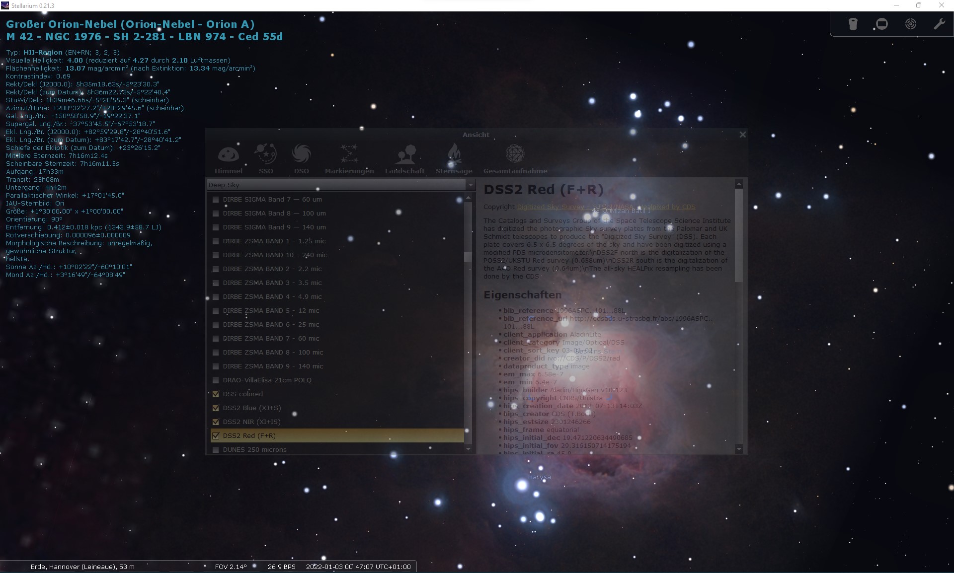

hast Du mal versucht in der Detailansicht von Stellarium den Digitized Sky Survey (DSS) zu aktivieren?

ich kenne mich bei deiner Vorgehensweise nicht gut aus, aber hast du in Stellarium die Okularansicht auch schon mal mit der Einblendung des DSS statt DS-Fotos probiert?
Der DSS verhält sich vielleicht anders oder ist besser.

so weit bin ich mittlerweile gekommen:
Ich hoffe, dass ist der richtige Schritt, um DSS zu aktivieren. In der Ansicht scheint sich allerdings nichts verändert zu haben.

danke - ich glaube, dann bin ich einen Schritt vorangekommen. Die Darstellung scheint nach der Aktivierung von DSS und der Installation der Sternkataloge zumindest an einigen Objekten besser zu sein.

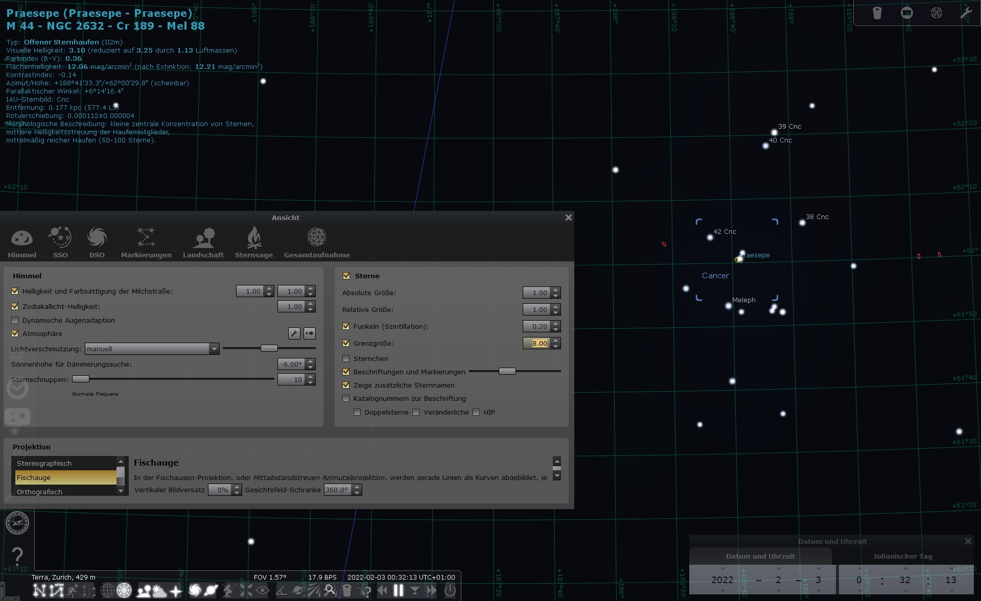

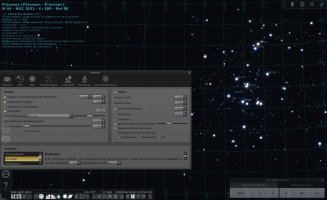

Denke du suchst zuweit. Und dass hier "Ungenauigkeiten" vorliegen, würde ich schwer bezweifeln. Sterne können fehlen, das schon, aber "ungenau", wohl eher nicht.
Dass die Bildchen von Nebel usw. durchaus störend sein können finde ich aber auch. Habs grade auch nochmal nachgesehen. Kann man aber mit "i" Tastatur-Kurzbefehl ein-/ausblenden. F1 listet alle Möglichkeiten auf. Zudem in "Himmel und Anzeigeoptionsfenster" F4 weiter Möglichkeiten.
Bsp. Unten im Cancer M44 Praesepe.
1) Normalansicht
2) ohne Hintergrundbild
3) Noch "Grenzgrösse" aktiviert, 8m
4) das gleiche, 12m
Zudem noch ganz links "Milchstrasse", "Zodiakallicht", "Atmosphäre", "Lichtverschmutzung", kann man alles mögliche rumschrauben, um das gezeigte Bild anzupassen.
Gruss

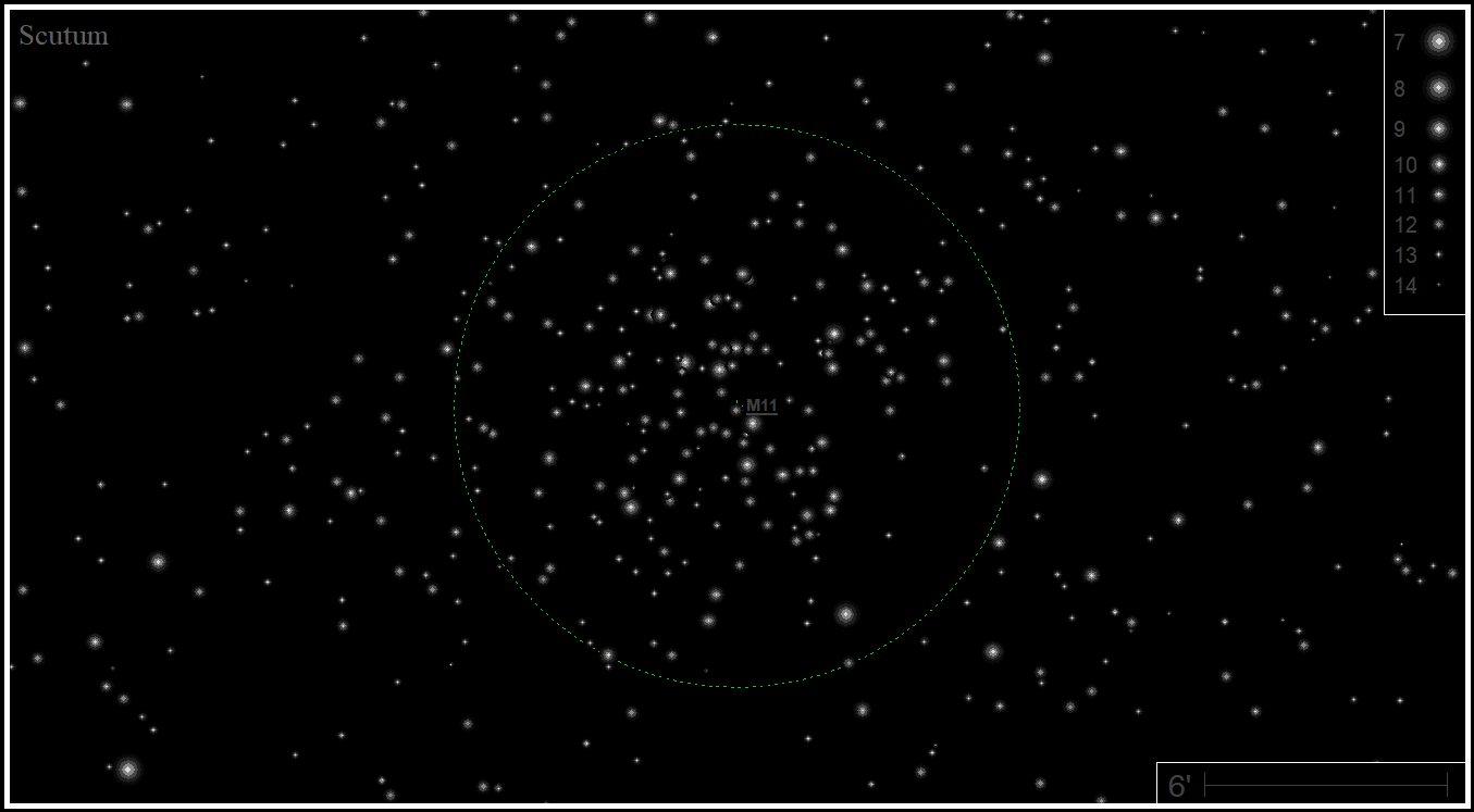

wenn Dir als Sterndatensatz der GSC genügt, kannst Du Dir mit Eye&Telescope Aufsuchkarten gestalten. Dort geht es allerdings anders zu als in üblicher Software: eine Sternkarte enthält zunächst NUR die Sterne und keine Deep Sky Objekte. Letztere muss man explizit der Karten hinzufügen. Dafür gibt es zahlreiche Möglichkeiten, so z.B. ein automatisches Filter, das die Objekte anhand ihrer Wahrnehmungsmöglichkeit bewertet. Neben den Objektdaten gehen hier die Daten zum Teleskop und eine Schätzung oder Messung der Himmelshelligkeit ein.
Als Beispiel mal die Gegend um M 11:
Natürlich kannst Du nach Bedarf zoomen und die Karte nicht nur spiegeln, sondern frei rotieren. Solche Flexibilität kann Dir kein gedruckter Atlas bieten.
Was sich zunächst umständlich anhört, führt zu Karten, die frei von unnötigem Ballast sind, nämlich von Objekten die höchstwahrscheinlich nicht zu sehen sein würden. Die Karten in E&T sind damit sehr aufgeräumt. Mir ist keine andere Software bekannt, die Karten erzeugt, die genau die von Dir gewünschten Objekte verzeichnen und keine anderen.
E&T-Karten kannst Du drucken oder per Copy&Paste in ein Programm übernehmen, das Vektorgrafiken (EMF, WMF) bearbeiten kann. Mit z.B. Corel Draw oder Powerpoint kann man dann die Karten noch individuell ergänzen, vielleicht einen Hinweispfeil o.ä.
