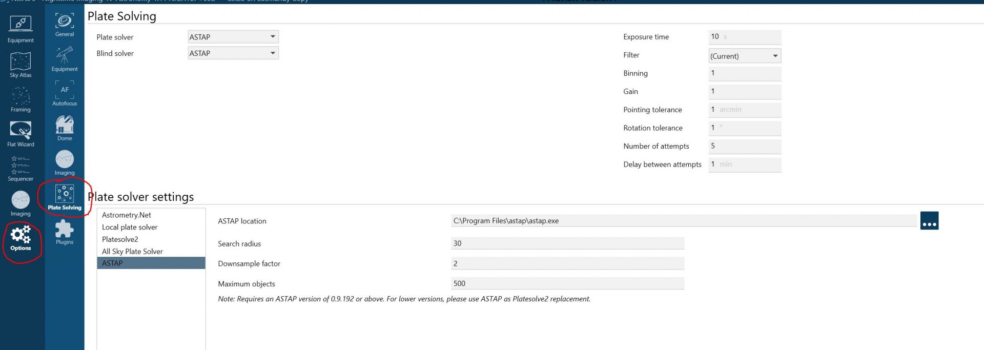

(3) Wo ist da nun was zu konfigurieren?

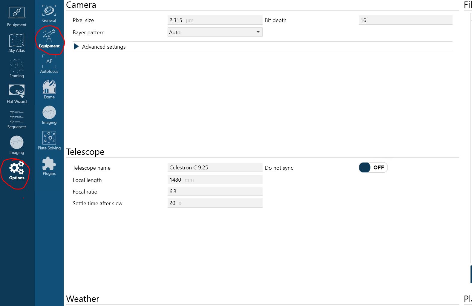

Hier mal als Beispiel die NINA Konfiguration fuer ASTAP Platesolving von einem C9.25 + 0.63 Reducer, die gut funktioniert:
Hier (rot markierte Tabs) waere deine "tatsaechliche" Brennweite, das "tatsaechliche" Oeffnungsverhaeltnis deiner Optik (also der ASTAP Vorschlag) und und deine Pixelgroesse einzustellen. ( Anmerkung: Alternativ kannst Du darueber nachdenken, vielleicht einen Zwischenring hinter den Reducer zu setzen, um auf den korrekten Backfocus von 105mm zu kommen und ein Oeffnungsverhaeltnis von 6.3 zu erzielen. Wenn man Fotografieren will, muss man ja nicht unbedingt mehr Feldkruemmung in Kauf nehmen, um mit niedrigerem Oeffnungsverhaeltnis laenger zu belichten ... ;) Ausserdem macht sowas mitunter nervige Probleme, falls Du mal eines schoenen Tages mal Autofokus betreiben willst, weil "richtig scharf" ist es dann immer nur auf einem Kreisring in der Bildebene und viele Autofokusroutinen werden bei sowas mitunter zickig, weil es dann mehrere Minima gibt. Nicht dass du da bereits das naechste "geht nicht" Drama vorbereitest ).
Hier dann die dazugehoerigen ASTAP Einstellungen fuer den Solver. Wie schon gesagt, "Pixel Size", "Focal length", Focal Ratio" sind die drei Werte, die passen muessen.
