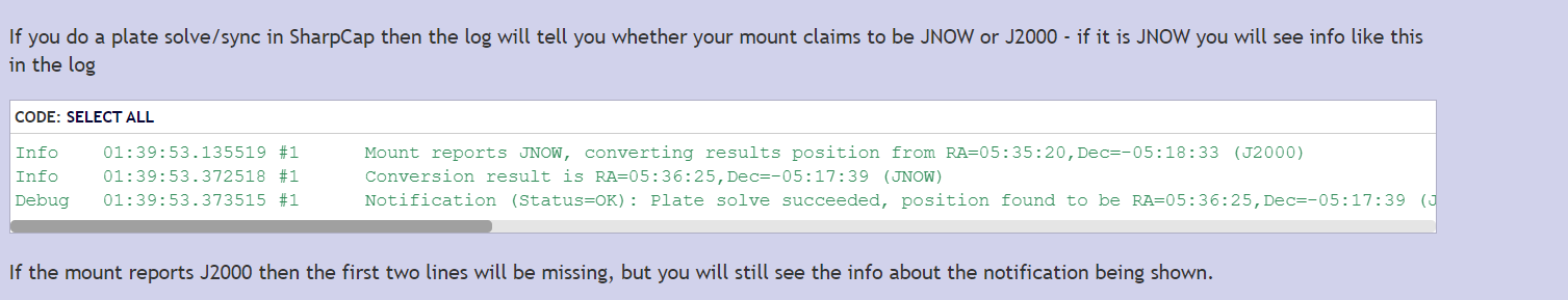

@MünchenBeiNacht Hallo Ewald, kann es sein, dass du in Stellarium und Sharpcap unterschiedliche Epochen eingestellt hast, was dann zu dem von dir beobachteten Versatz führt?
Was meinst Du mit unterschiedlichen Epochen von Stellarium / Sharpcap? Ich bin froh über jeden Tipp!

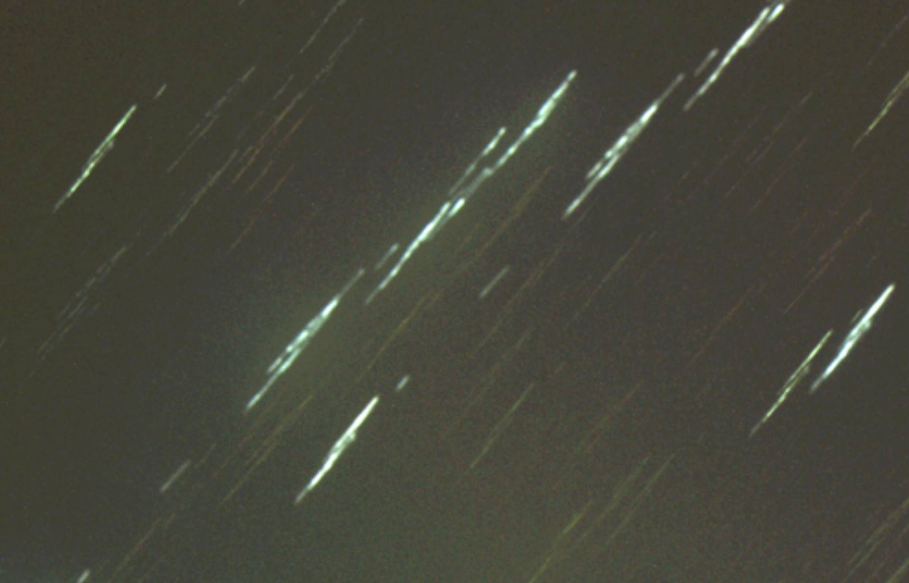

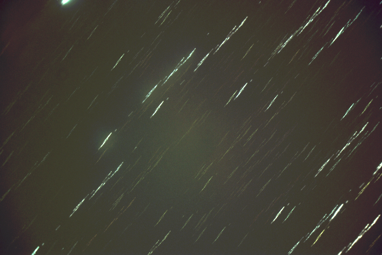

Also nach meinem Gefühl ist das ein Alignment-Drift in DEC. Die Astrometrierung sagt "Up is 48.6 degrees E of N", das dürfte dazu passen. Von PE ist nichts oder nicht viel zu sehen. Allerdings sieht es so aus, als sei während der Session wenigstens ein Versatz in der Driftachse erfolgt, denn es gibt eine Doppelspur" mit einem leichten Versatz "rückwärts und nach links". Die Doppelspuren verlaufen jedoch nicht parallel, was seltsam ist. Kann es sein, dass du gegen die Montierung gestoßen bist oder hast du eine Katze :ROFLMAO: ? Es gibt auch eine dritte, kurze Spur, die etwas nach rechts versetzt ist und auch einen etwas anderen Winkel zu haben scheint.

Was die Epochen anbelangt: Peter mein hier wahrscheinlich J2000 und JNOW. In SharpCap wird man diese Einstellungallerdings vergeblich suchen, da dieses über ASCOM mit der Montierung kommuniziert. Ich selber mache diese Einstellung in EQMOD, aber das gibts ja bei dir nicht. In diesem Fall müsstest Du nachsehen, was deine Handsteuerbox unterstützt bzw. was da eingestellt ist und dies dann in Stellarium anpassen. Ansonsten hast du Korrdinatenabweichung.

Hochinteressant! Eine Katze hab ich zwar, aber die hat zu dieser Zeit "fleißig" geschlafen! :LOL:
Dieser Versatz ist vielleicht sogar dem Platesolving und dem anschließenden Re-GOTO mit angepassten Achsgeschwindigkeiten geschuldet, kann das sein?

Mit den Epochen meine ich das gewählte Koordinatensystem, also z. B. J2000 oder JNow. J2000 hat als Basis die Sternpositionen des Jahres 2000 und JNow die heutigen. Welches System man nimmt, ist egal, aber es muss in allen Programmen und auch im ASCOM Treiber dasselbe sein. Hier https://www.astrobin.com/forum/c/as...now-what-should-i-be-doing/?page=1#post-48945 steht etwas dazu. Hier auch (Sharpcapforum): https://forums.sharpcap.co.uk/viewtopic.php?t=4860. Interessant für Sharpcap ist vielleicht dieses Zitat aus dem vorgenannten Link, an dem mein Auge gerade kleben blieb:

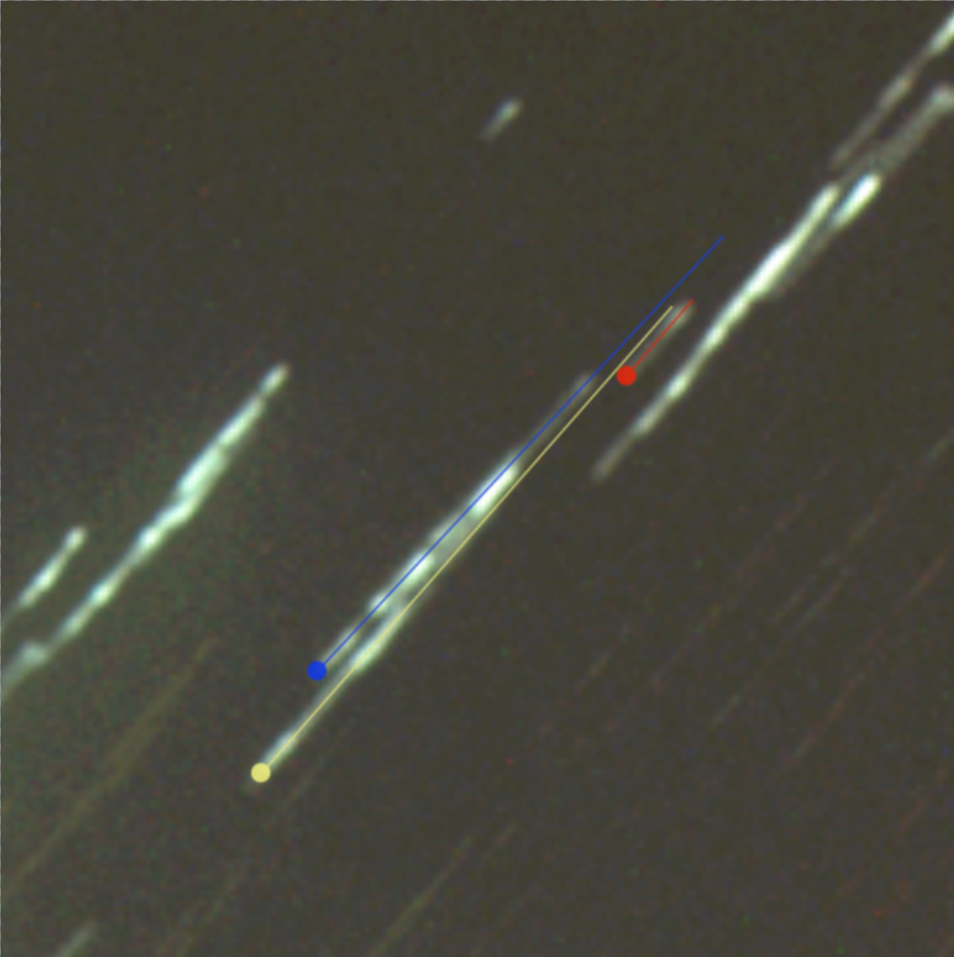

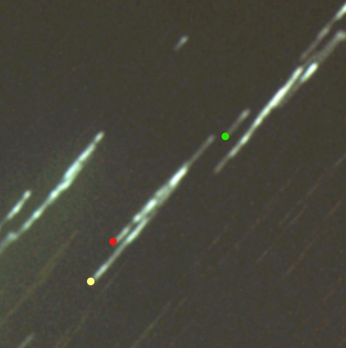

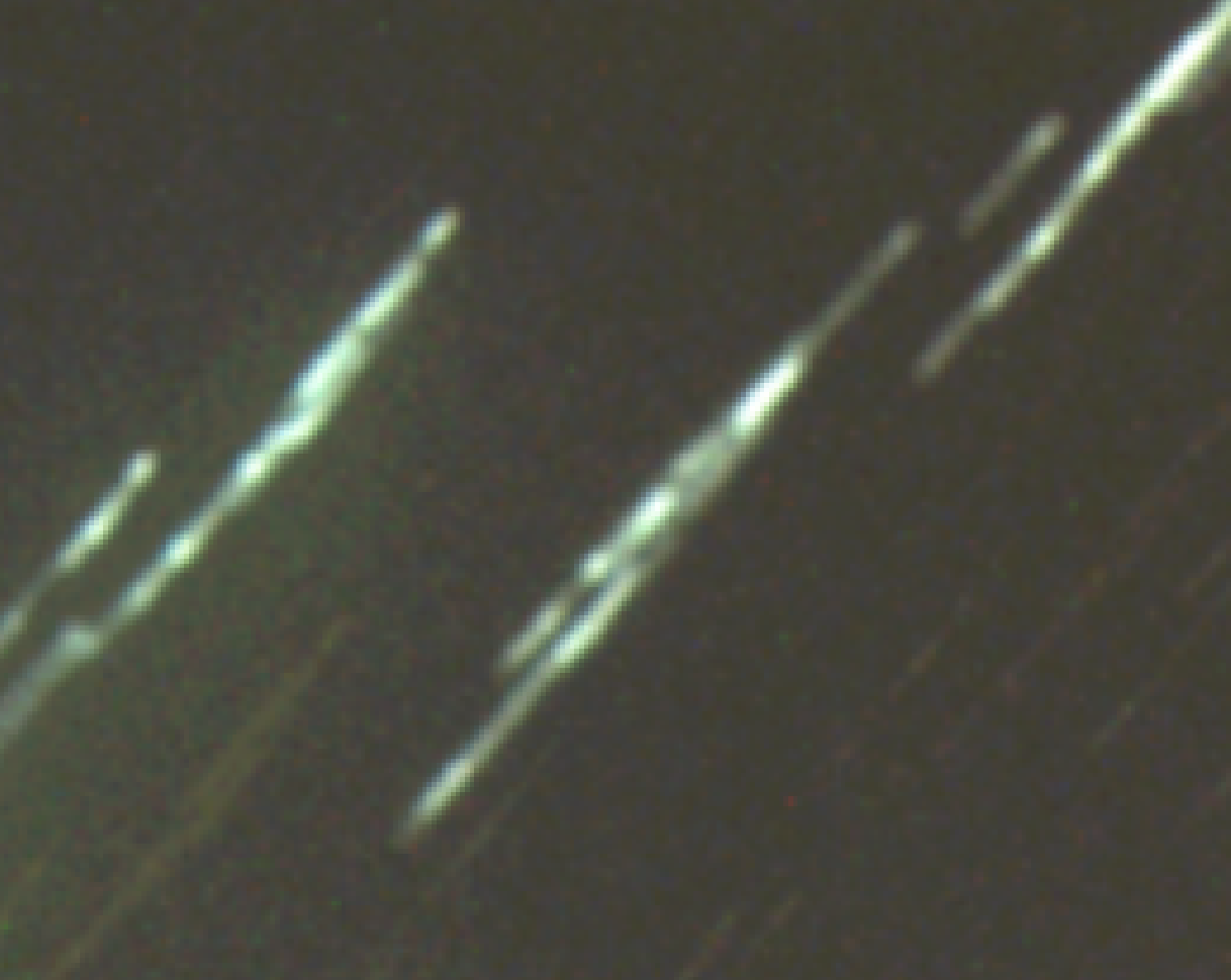

Hallo Byri,
ja, da ist ein Längsversatz wegen fehlender Frames, aber ich finde etwas anderes spannender. Ich habe mal einen Ausschnitt gemacht und die 3 Trails, die zusammengehören farbig markiert:
Der gelbe und der rote Trail sind leicht versetzt, aber parallel. Der blaue Trail hingegen ist nicht parallel, sondern es gibt eine Winkeldiskordanz. Das Prinzip kann man im ganzen Bild beobachten. Der parallele Versatz kann ja die Folge eines sync/goto sein, aber der geänderte Winkel des blauen Trail ist nicht damit zu erklären. Ob das mit deinen Eiersternen bzw. dem Driftproblem ursachlich zusammenhängt, weiß ich aber auch nicht :rolleyes:.
CS Peter

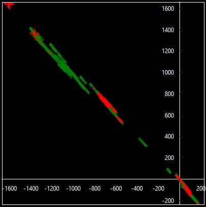

Hier mal eine Abbildung des SharpCap Drift-Graphen dieser Aufnahmesequenz:
Das sieht den Sternstrichspuren schon sehr ähnlich! Auffällig ist, dass mir der Graph beim Stacking abschnittsweise stark hin und her springt: links oben zur Mitte und wieder zurück. Das dürfte am Platesolving mit dem anschließenden Re-GOTO liegen...
Das würde im Grunde bedeuten, dass mir über Platesolving die Position (zumindest teilweise) korrekt zurückgesetzt wird, sich dann im Laufe der Zeit die Sternspuren schneiden würden.
Was könnte diesen Effekt auslösen? Parallelversatz könnte dann (wie du schon sagtest) über Korrektur in der RA-Achse entstehen.
Wenn das ganze aber schief wird, würde das doch bedeuten, dass einer der Achsmotoren plötzlich mit einer anderen Geschwindigkeit läuft oder?
Nachtrag: Was auch sein kann: Dass das vielleicht nur schief aussieht, denn im Graphen liegen mehrere Trails sehr eng beieinander und überlagern sich mehrfach. Evtl. macht das den Eindruck einer schiefen Sternspur?
Ja, es kann auch eine Täuschung sein und vielleicht tut es bezüglich deines Themas auch nichts zur Sache. Trotzdem noch ein Ausschnitt, weil es so schön schief ist:
Für meine alten Augen ist das winkelig o_O :ROFLMAO:...
Wenn die Teilspuren bei ohne Guiden nicht parallel laufen, muss sich die Ausrichtung der Montierung geändert haben, oder was kann es sonst sein? Kann es sein, dass die Alt-Schrauben oder der Alt-Block (oder wie das bei Skywatcher heisst) sich im Laufe der Nacht etwas "gesetzt" haben. Ich hab in Erinnerung, dass die letzte Einstellung "aufwärts" sein soll, damit so etwas nicht passiert.
Ihr Zwei macht mich fertig! ;) Nicht, dass ich glaube schon alles zu wissen ... es gibt immer was neues zum dazu lernen ... Da muss ich mich erst mal reinfuchsen.
Danke Euch Zwei, dass Ihr mich auf die richtige Spur gebracht habt!
Hmm, reicht da eine einmalige Änderung aus? Dann hätte man ja einen Parallelversatz. Wenn es wirklich schief ist, dann würde es sich um eine kontinuierliche Veränderung handeln müssen, oder?
Mit der Alt-Schraube hast du übrigens Recht, da muss zum Schluss eine Aufwärtsbewegung stehen, aber darauf hatte ich geachtet! Auch die Blockschraube habe ich wieder angezogen, weil ich da selber schon mal gründlich aufgelaufen bin.
Meiner Meinung nach reicht eine einzige Veränderung der Ausrichtung der Montierung. Ohne Guiding laufen die Trails (die Drift) ab dann konstant in einem anderen Winkel.
Aber wie schon gesagt, das spielt für deine ursprüngliche Frage keine große Rolle, sondern war nur eine Auffälligkeit. Unter dem Strich denke ich, dass das Auswandern durch Einnordungs-Restfehler verursacht wird und eine Veränderung der Montierungsausrichtung während der Session nur zu einem anderen Fehlerbetrag führt, was die Driftrichtung leicht verändert.

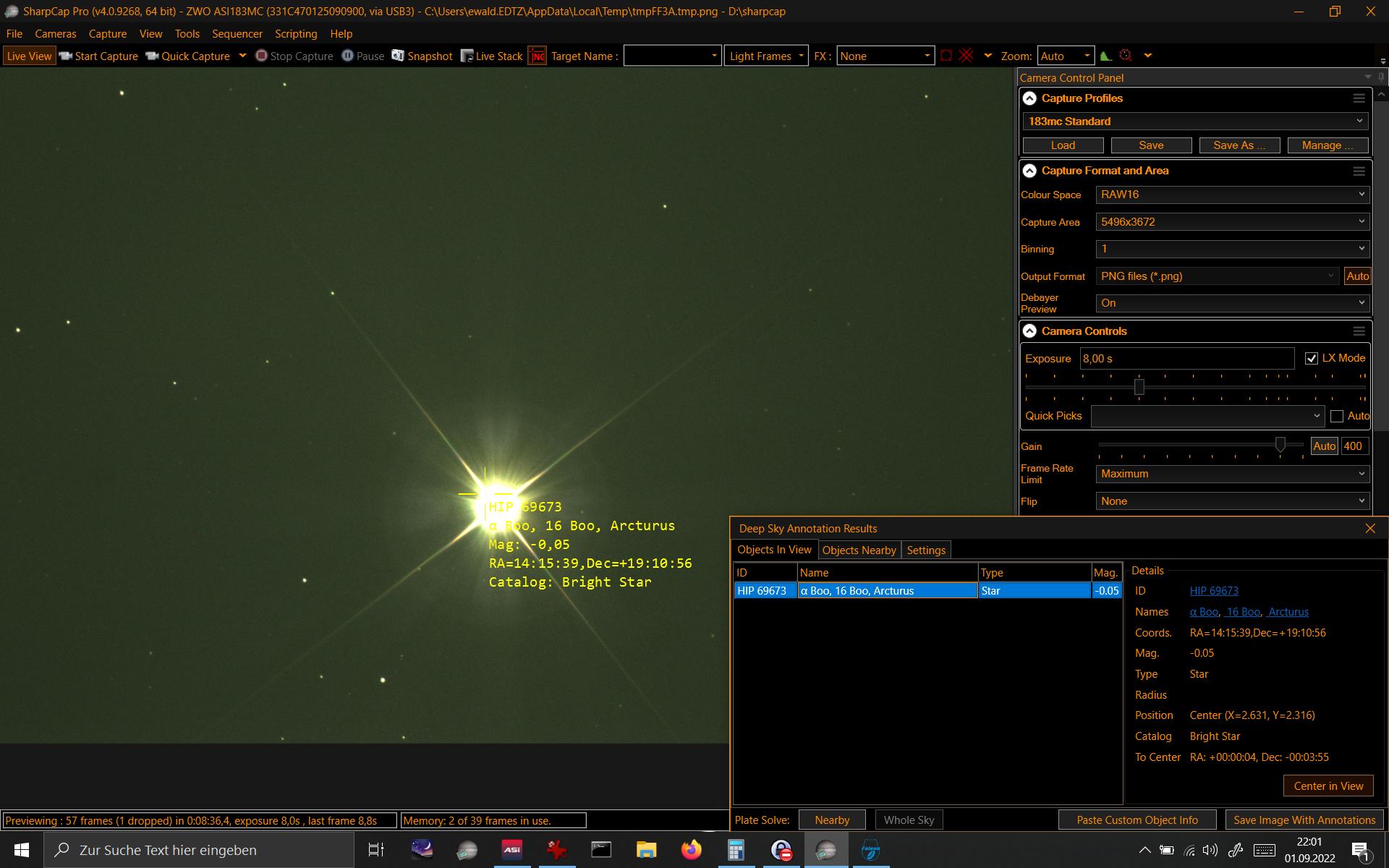

Ahhh, jetzt hab ich durch Zufall was im SharpCap-Forum gefunden: Plate Solve in Sequence Loop
Hochinteressant!
Kurzzusammenfassung: Offenbar ist das Re-Goto nach dem Platesolving und dem Sync das Problem, denn manche Montierungen "überfahren" das Ziel leicht und machen dann eine Rückwärtsbewegung mit einer finalen Aufwärts/Rechts-Bewegung (wahrscheinlich, um Spiel zu vermeiden) und diese Bewegung dauert!
SharpCap liest die Koordinaten aber offenbar bereits aus, wenn die Montierung noch mit der GOTO-Bewegung beschäftigt ist.
Bei einer manuellen Re-Zentrierung besteht das Problem offenbar nicht (weil die Bewegung da ja bereits aufgehört hat! @Ewald: Ich hoffe, du liest mit! Das war doch auch genau dein Fall, oder?)
Aus diesem Grund erhält SharpCap schon "falsche" Koordinaten, obwohl die Zentrierung noch nicht vollständig abgeschlossen wurde und "korrigiert" diese. Dabei wandert das Ziel mit jeder durchgeführten Schleife (mal mehr, mal weniger) langsam aus dem Zentrum raus. Da könnte mein Polar-Alignment wahrscheinlich noch so gut sein...
Nebenbemerkung: Mir ist schon aufgefallen, dass auf manchen Frames direkt nach dem Platesolving der Stern zu einer leichten Spur verwischt war, obwohl ich nach diesem Schritt eine 5s-Pause eingefügt hatte, bevor weiter gecaptured wurde. Offensichtlich kann das Re-GOTO etwas länger dauern...
Eine Lösung dafür muss ich noch finden, aber das wird schwierig, weil das im SharpCap-Sequencer ein elementarer Schritt ist, bei dem ich keine Wartezeit einfügen kann.
Es sei denn, jemand von euch hätte auf die Schnelle eine Idee parat!?
Weiß jemand von euch, ob die Skywatcher-Montierungen bei einem GOTO tatsächlich so wie oben beschrieben reagieren?

Ich denke du müsstest das im SharpCap Sequencer hinbekommen, mit dem save coordinates, plate solve sync, goto saved coordinates, wait seconds, repeat, usw..
Peter
Hallo Peter!
Gute Idee, ich werd mal rumprobieren und auch den Autor von SharpCap kontaktieren, was er dazu meint...
