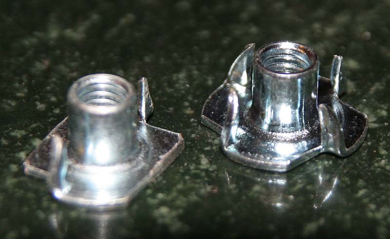

Bei den Einschlagmuttern sind auch ein paar Sachen zu beachten. Da du die Krallen quasi IN die Schichten hinein ziehst, besteht auch hier die Gefahr, dass du dabei die Schichten voneinander sprengst. Um das weitestgehend zu verhindern habe ich die Erfahrung gemacht, müssen zwei gegenüberliegende Krallen entfernt werden. Siehe Anhang Bild 1. Da deine Rohrschellen rund sind kannst du nur eine der Einschlagmuttern verwenden, genau mittig der Auflagefläche, quasi am tiefsten Punkt der Rundung. Bei normalen Rohrschellen ist es ja auch nur eine Schraube.

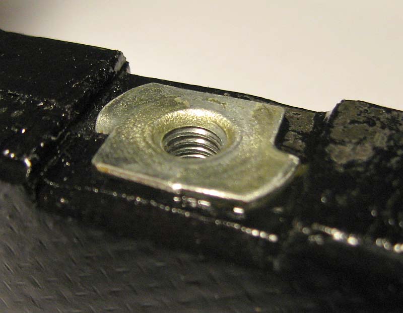

Angenommen du entscheidest dich für eine M8-Schraube für die Montage, dann bohrst du erstmal ein Loch mit 8,2mm mittig in die Schelle. Dabei etwas acht geben, dass dir der Bohrer in den Schichten nicht seitlich abhaut. Vielleicht mit einen kleinen Bohrer(4mm oder so) vorbohren. Da in den Schellen ein Tubus liegt, müssen die Einschlagmuttern versenkt werden. Dabei ist etwas mehr Vorsicht geboten. Ausgehend von den Loch brauchst du die Gesamtbreite der ESM(wird mir zu dämlich). Bevor du mit den Feilen anfängst solltest du unbedingt die beiden äußeren Schichten des Multiplex auf der Breite der ESM stark anfasen(ist teils im Bild 3 zu erkennen). Machst du das nicht, kann es passieren, dass dir beim feilen die äußere Schicht ab- bzw. ausbricht. Das ist nicht wünschenswert(bei den Preis der Rohrschellen)! Ich habe mich anfänglich tierisch geärgert weil ich das nicht beachtet habe. Also lieber einmal zu viel "angeschrägt" als Tränen in den Augen.

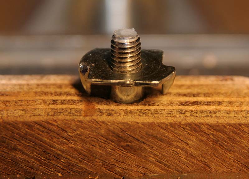

Auch wenn das Ding "Einschlag"-mutter heißt, laß in dem Fall die Finger weg von einen Hammer. Die ESM wird mit einer passenden Schraube und einer großen Unterlegscheibe als Gegenlager ins Holz GEZOGEN. Dabei ist zu beachten, dass die beiden verbleibenen Krallen in die gleiche Schicht fassen. Siehe Bild 2. Es kann vielleicht passieren, dass beim einziehen ein feiner Riss an den Schichten ensteht, der ist aber nur oberflächlich und nicht großartig von Bedeutung. In allgemeinen benutze ich ein paar Tropfen Holzleim(drauf bevor sie eingezogen wird) um die Einschlagmutter zusätzlich zu fixieren, es hat sich bis heute noch keine der Muttern gelöst.

Übrigens, das schwarze Dingens im Bild 3 ist eine der beiden Rohrschellen für den 80S, mit dem ich den Newton guide.
