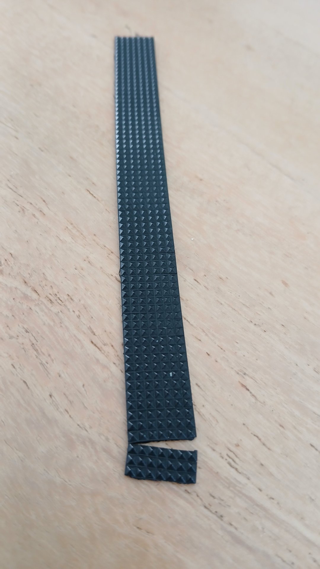

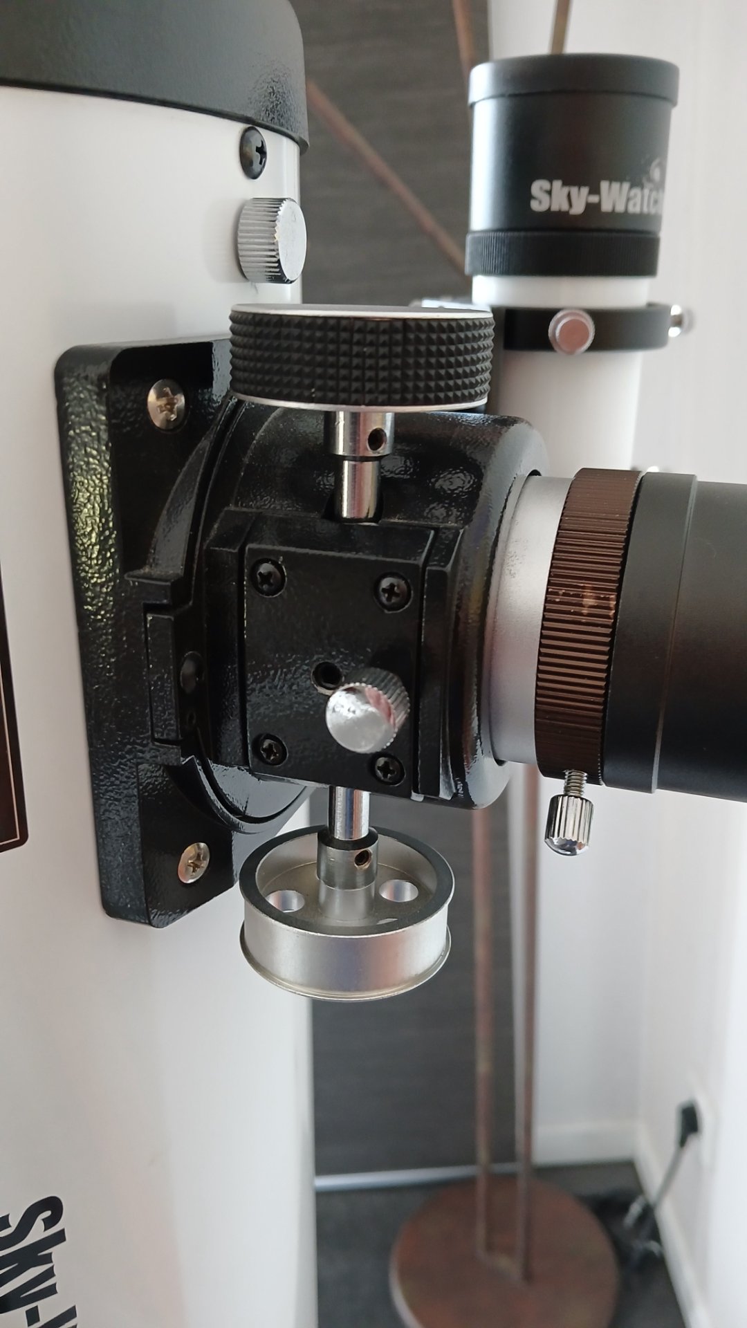

Hallo liebe Astro-Forumer,
könnt ihr mir bitte mal helfen? Gestern habe ich ein Gummiband beim Stellrad vom Okularauszug geschreddert (Foto). Es war einfach porös geworden und wollte nicht mehr. Im Netz und bei Astro- Onlineshops habe ich leider keine geeigneten Gimmibänder (???) gefunden. Die lustigen Ideen von Google-Lens gingen von einer Auffahrrampe bis hin zum Kautschuk-Armband einer Taucheruhr. Ich bin sicher, ihr habt bessere Vorschläge.
Woher bekomme ich zwei rutschfeste Gummimanschetten für einen Einstellrad eines 2“ Okularauszug? Please help…
Vielen Dank schon im Voraus.
Liebe Grüße
Euer Gerhard

als das bei mir passiert ist (die Lebensdauer dieser Dinger ist nicht lang) habe ich eine Scheibe von einem alten Fahrradschlauch abgeschnitten. Das hat zwar nicht dieses Riffelmuster, bietet aber immer noch mehr Grip als das nackte Metall.

vielen Dank für eure schnellen Antworten. Mal schauen was noch so kommt. Die Dinger muss man doch irgendwo kaufen können. Ich bin aber offen für alle Ideen...

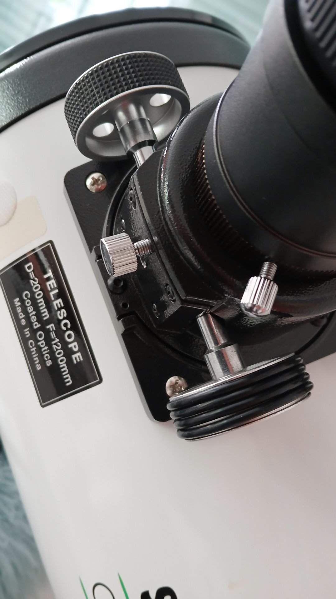

vielen Dank für eure Hilfe. Heute Abend habe ich den Baumarkt unsicher gemacht und mich für die O-Ring Variante entschieden. Design-Technisch stark ausbaufähig aber von der Haptik fast besser wie das Original.

Wenn dir das Design noch nicht gefällt, versuche doch die gleichen Abmessungen als X-Ring anstatt O-Ring zu bekommen. Gibt es sicher nicht im Baumarkt, aber online kein Problem. :ROFLMAO: ;)
