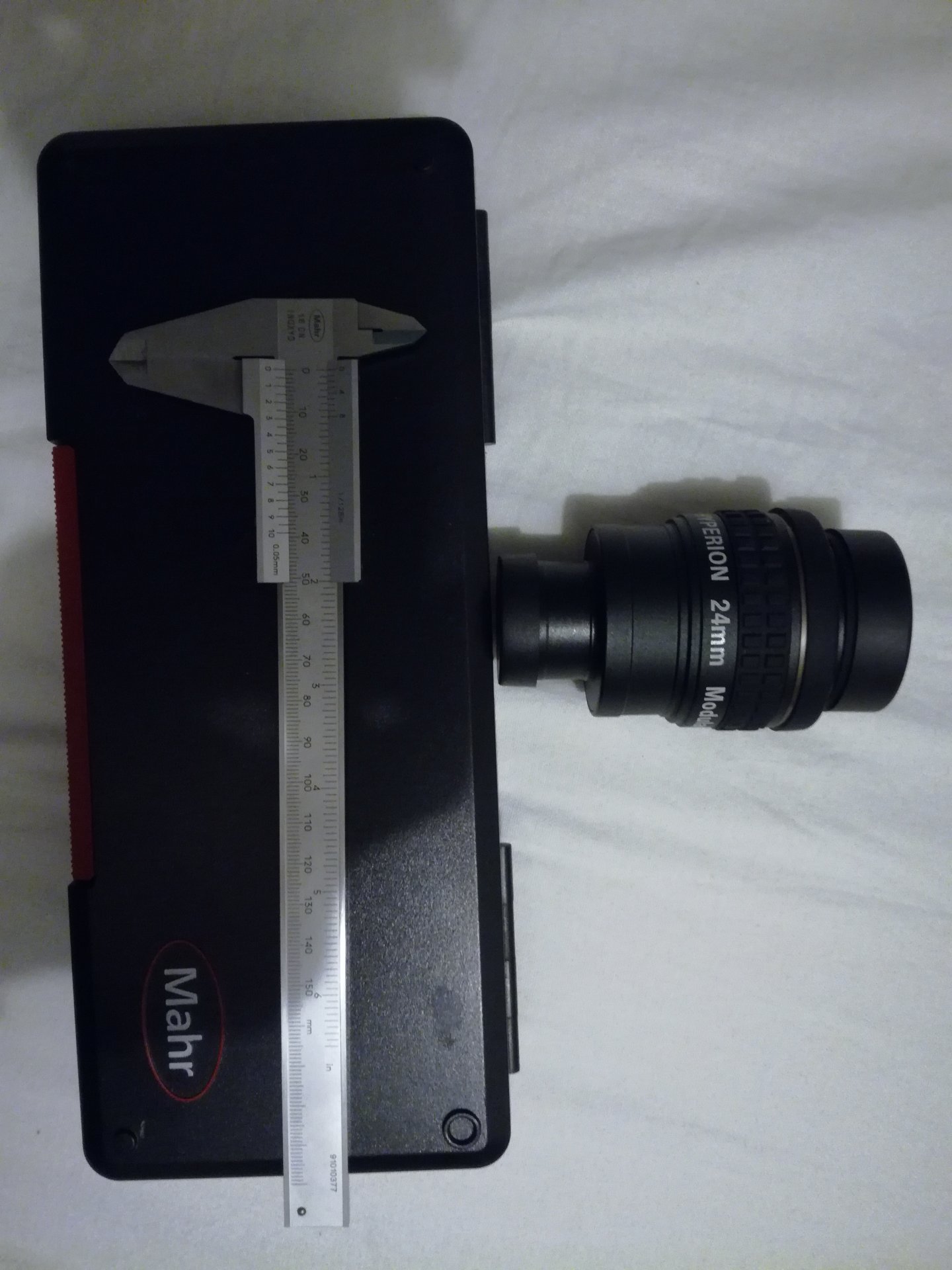

Das normale Hyperion 24mm hat eine Feldblende von 28,5mm, das wäre das echte maximum in 1,25“ insofern die Schärfeebene etwa an der Auflage sein soll. Das Aspheric hat tatsächlich eine größere FB in der sich aufweitenden 1,25“ adaption, da liegt die Schärfeebene allerdings nochmal gut 2cm weiter draußen. Je schneller das scope, um so besser die Randausleuchtung, da ja quasi die schrägen Randstrahlen erstmal hinter das Filtergewinde müssen, so oder so ist die Ausleuchtung jenseits des Innendurchmesser des Filtergewindes unter 50%.

Das 24er Hyperion hat definitiv 28,5mm Feldblende. Die Feldlinse ist größer.

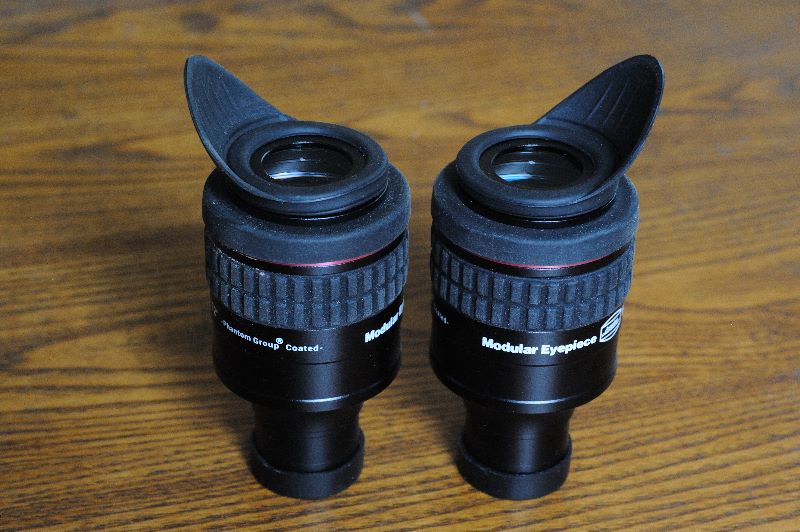

Hier mal eine kleine Rückmeldung.
Ich habe zwischenzeitlich die beiden 31er Aspheric Hyperion erhalten und gestern mal mit
- 32er Plössel
- 27er EF-Flatfield mit aufgebohrter Steckhülse und
- 24er Panoptic
vergleichen können. Allerdings am Tage da kann man das wahre Gesichtsfeld mit entsprechendem Hintergrund ( Bäume ) besser ausloten.
32er Plössl und das 27er EF-Flatfield haben exakt das gleiche wahre Gesichtsfeld. Das 24er Panoptic zeigt einen kleinen Tic mehr. Das macht an der Feldblende vielleicht etwa einen halben Millimeter in Durchmesser aus.
Das Plössl hat hier zum wiederholten male seinen vergleichsweise problematischen Einblick bestätigt.

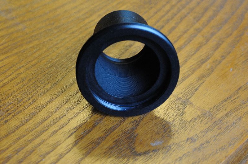

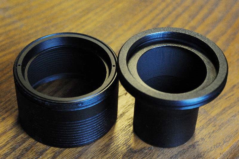

Und was macht das Morpheus? Die Steckhülse hat hier eine 32mm Feldblende die sich ca.17,5mm hinter dem engen 28mm Innendurchmesser vom zylindrischen Teil der Hülse befindet.
Zu nächst haben wir hier erst einmal das Filtergewinde mit 28,05mm Innendurchmesser. Dahinter folgt ein rillierter zylindrischer Teil mit 28,5mm Durchmesser. Das Ende vom Zylindrischen Teil wurde mit einer Kante von 28mm Durchmesser abgeschlossen. Hinter dieser Kante weitet sich dann die Hülse mit einer Länge von 17,5mm bis zur Feldblende hin stark konisch auf.
Das Lichtbündel erreicht aber die Feldblende nicht mehr und der Feldrand bleibt daher diffus. Im hellen kann man aber recht gut sehen bis wohin das Lichtbündel tatsächlich noch reicht und ich kann hier bestätigen das dieses Okular in etwa einen 30mm Bildkreis also ca. 2mm weniger als der Feldblendendurchmesser erreicht.
Damit ist hier das wahre Gesichtsfeld im Durchmesser rund 11% sichtbar größer als bei den anderen drei Okularen. Wir haben hier also neben den 36er das Okular mit den größten wahren Gesichtsfeld bei 1 1/4" am Markt und ich denke das kann man noch steigern in dem man auf das Filtergewinde verzichtet und die Steckhülse auf 30mm (29,5mm mit Rillierung) aufbohrt und den hinteren konischen Teil um 1-3mm verlängert. Dann ist mit hoher Wahrscheinlichkeit auch noch ein 32mm Bildkreis möglich.
Das wahre Gesichtsfeld ist hier also nochmals größer als bei den 35mm Eudiaskopischen. Zudem ist der Einblick hier deutlich besser und bei F6 braucht sich das Morpheus bisher in Sachen Abbildung hinter den Eudiaskopischen nicht zu verstecken. Einen Eindruck am Stern bei Dunkelheit fehlt mir noch aber ich bin da sehr zuversichtlich.
Am Bino komme ich trotz dem sehr großen Okulardurchmesser von 59,5mm noch erstaunlich gut zurecht. Auch am Bino kann man das größere Gesichtsfeld ohne jeglich Einschränkung voll nutzen. Der Sehwinkel ist mit fast 60° deutlich größer und angenehmer als beim Plössl. Die Standartaugenmuscheln sind hochgeklappt für die monokularen Beobachtung gut. Am Bino nimmt man wohl besser die mit den seitlichen Fähnchen. Das passt dann mit der Nase besser.
Den 35mm Eudiaskopischen braucht man jeden Falls keine Träne mehr nachweinen.
