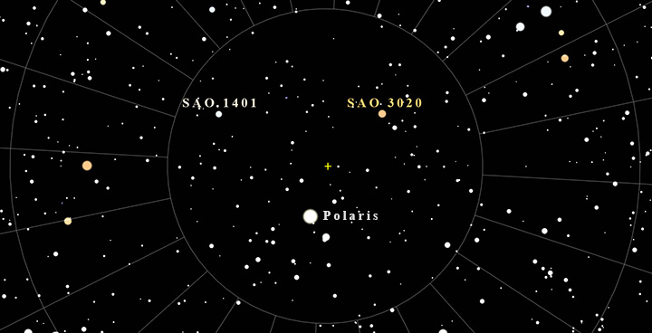

Wobei die im Losmandy Polsucher neben Polaris markierten Sterne 51 Cep = 51 H Cep = SAO 1168 (mag 5,05) und δ UMi = SAO 2937 (mag 4,34) zwar schön hell sind, mit einem Polabstand von 3,0° bzw. sogar 3,5° für größere Suchfernrohre aber schon zu weit draußen stehen. Ich habe deshalb immer das Dreieck aus Polaris und den beiden Sternen SAO 1401 und SAO 3020 bevorzugt (siehe Grafik unten).
Einnordung auf Sternmuster
Für nicht allzu kritische Aufgaben reicht es meist, die Achse auf die Mitte des Dreiecks auszurichten, das von den drei hell markierten Sternen gebildet wird, also SAO 3020, SAO 1401 und Polaris. Nach einiger Übung findet man sich dort zurecht und dann geht die Ausrichtung oder die Überprüfung der Polachse sehr schnell vonstatten. Natürlich braucht man einen klaren und dunklen Himmel dafür, aber wenn ich den nicht habe, photographiere ich auch nicht. Wenn ich auf der Celestron Seite lesen muss, dass man von Polaris u.a. deshalb abrät, weil er "nicht sehr hell ist", dann frage ich mich wirklich, ob die spinnen.
Hier ist eine Liste mit den 10 hellsten Sternen bis zu einem Polabstand von 2,5°:
1.97 mag 02h 45m 42s +89° 19' 00" HIP 11767, Polaris
6.27 mag 12h 15m 20s +87° 37' 53" HIP 59767, SAO 2010
6.31 mag 17h 16m 56s +89° 02' 16" HIP 84535, SAO 3020
6.46 mag 01h 33m 51s +89° 00' 56" HIP 7283, SAO 209
7.10 mag 09h 21m 49s +88° 34' 13" HIP 45919, SAO 1401
8.10 mag 03h 40m 54s +89° 06' 17" HIP 17195, SAO 460
8.11 mag 00h 39m 44s +89° 26' 40" HIP 3128, SAO 75
8.14 mag 02h 41m 22s +88° 31' 25" HIP 11980, SAO 362
8.67 mag 01h 38m 21s +88° 58' 50" UCAC3 358:323
8.97 mag 17h 56m 39s +88° 59' 21" SAO 3170
