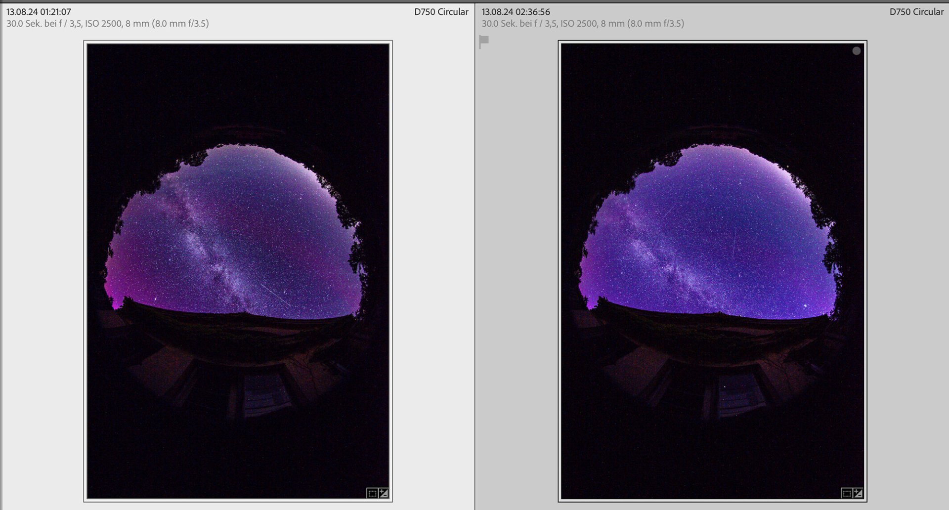

Und es bleibt stationär, dreht nicht mit dem Himmel mit. Hier zwei Aufnahmen mit 1,5 Std Zeitabstand aus der Nacht.
So richtig verstehen warum es nicht mitdreht tue ich nicht. Die Richtung zur Sonne und damit zum Sonnenwind ändert sich ja auch mit der Zeit.
Moin.
Nun, lt. Meteoros sind Elektronen für die Entstehung verantwortlich.
Ich könnte mir vorstellen, dass die sich am magnetischen Nordpol ausrichten.
Der sollte in Richtung Norden blickend über diesen Zeitraum ziemlich stabil sein.
Das ist nur eine Vermutung, mehr nicht.
