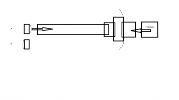

Nun habe ich die Fettung erneuert (vom Eypiece, das war bei meiner EQ6 sehr klebrig) und habe die Linsen mal gereinigt (war eigentlich nur nötig wegen meiner eigenen Fettfinger beim zerlegen). Nun meine Frage: beim zusammensetzen war ich mir nicht mehr 100% sicher, ob die Linse am "dünnen" Ende mit der Wölbung oder mit der flachen Seite nach außen montiert wird, weiß das jemand, oder hat gar eine Explosionszeichnung?
Kleine Zeichnung zur Verdeutlichung: Ausrichtung A oder B?

Ich kenne Objektive nur so, dass das konvexe Ende zum Objekt zeigt (B).
