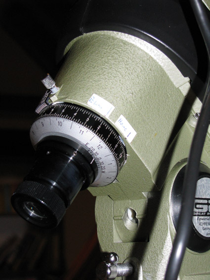

Vor einem halben Jahr (ja - das schlechte Wetter) funktionierte die Methode sehr gut. Mein Problem jetzt: Letzte Nacht sollte ich einen Stundenwinkel (HA) von 12h.30m einstellen. Das hätte bedeutet, dass ich die RA-Achse um ca.180° hätte drehen müssen. Die Kabel der Synscan hätten das nicht mitgemacht und das Teleskop wäre angestossen. Ich weiß, irgendwo habe ich einen Denkfehler, aber ich komme einfach nicht drauf. Ich weiß, es gibt auch noch andere Methoden zum Einnorden, aber ich habe mich festgefressen und will es jetzt wissen, wo der Fehler ist. Ein weiteres Problem ist, dass alle Erklärungen sich auf die HEQ5 oder EQ6 beziehen und nicht auf GP-Montierungen, bei denen die Skalen etwas anders sind.
Datumsskala (silbern) wie auch RA-Skala sind beide unabhängig von der RA-Achse drehbar. Die RA-Skala lässt sich mit einer Rändelschraube feststellen (siehe Bild).
