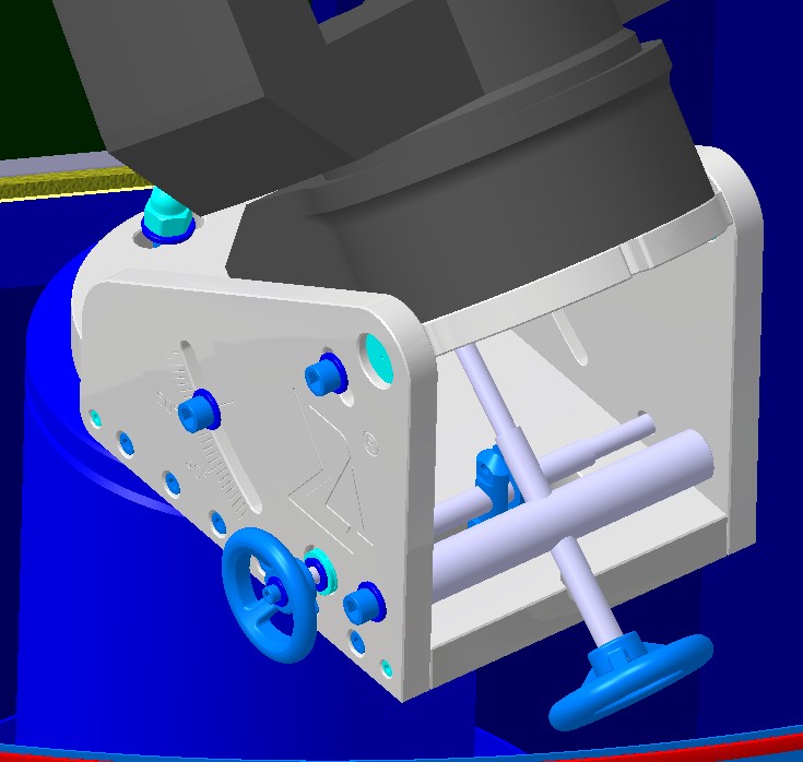

So sollte eine Polhöhenwiege aussehen - vor allen Dingen stabiler als die von Meade:

@ Sebastian:
Hast Du die Grafik vielleicht auch nochmal aus einer anderen Richtung? Zum Beispiel von hinten? Und könntest Du mir sagen, wozu diese Stellschraube an der Seite gut ist? (Die auf der Rückseite ist für die Höhenverstellung wie ich annehme.)
Viele Grüße und vielen Dank
Richard
Hallo Richard,
die Stellschraube an der Seite ist für die Einstellung in Ost/West Richtung, um die Polhöhenwiege ganau in Richtung des geografischen Nordpols ausrichten zu können.
Gruss
Sebastian

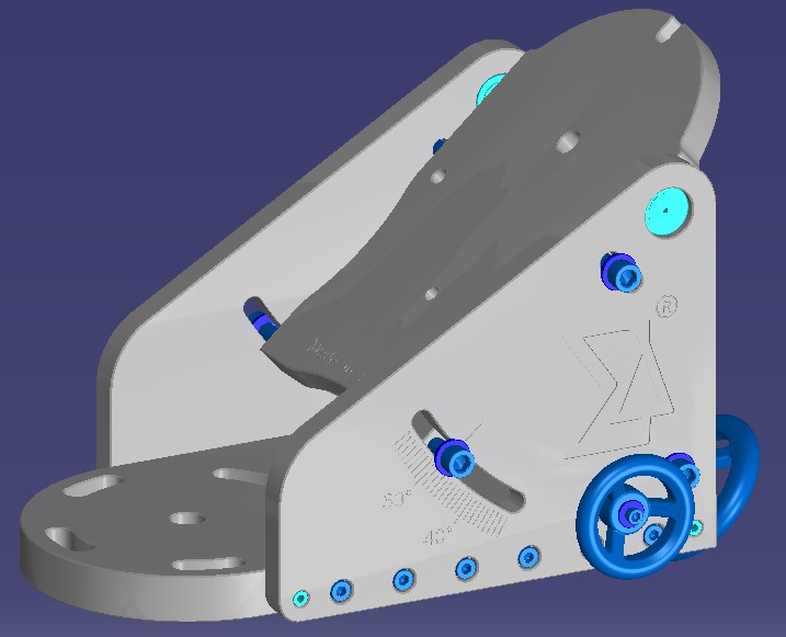

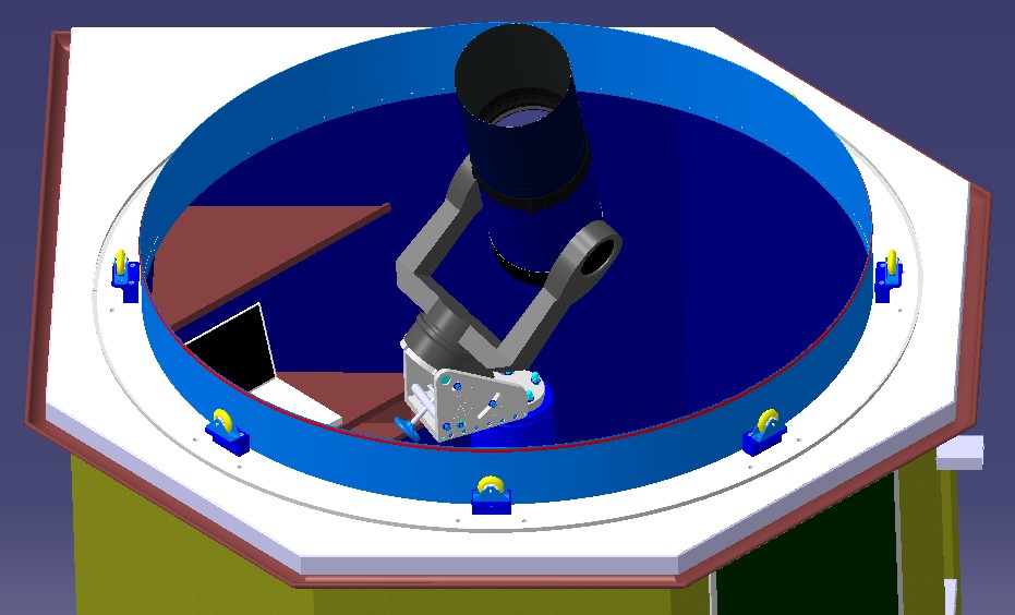

Hallo Sebastian,
wie funktioniert denn das dann genau? Die beiden Seitenteile sind ja fest mit der Grundplatte verbunden. Die Platte, auf der das Teleskop befestigt ist kann mit dem großen Stellrad an der Hinterseite nach oben und nach unten geneigt werden. Dabei wird sie von den beiden Stangen geführt, die die Seitenflächen durchstoßen. Doch wie funktioniert jetzt die Ost/West-Verstellung mit dem kleinen Stellrad?
Riichard
... hier die Bilder - auf denen erkennst Du, wie es funktioniert..
Gruss
Sebastian
