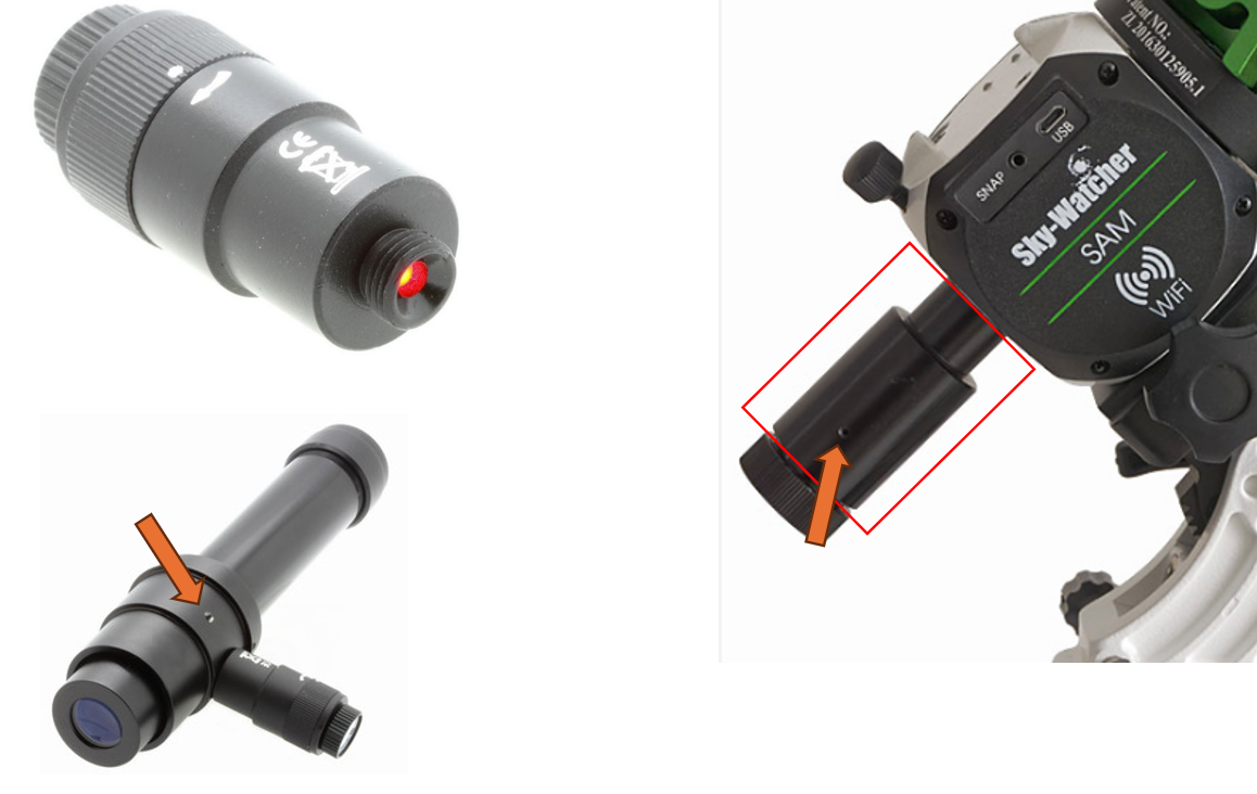

Servus, ich möchte gerne den Polsucher meiner Star Adventurer Mini etwas pimpen, da die originale Polsucherbeleuchtung bekanntermwaßen einfach Schrott ist. Ich habe auch eine Beleuchtung von Omegon/Bresser und dachte, die an das SAM Rohr zu bauen. Drehmaschine und nen "Profi" hätte ich, das Handwerkliche macht mir also weniger Sorgen. Die Frage ist: wo bringe ich die Beleuchtung an? Das Bild zeigt:
Irgendwo innerhalb des roten Kastens muss sie hin - idealerweise wahrscheinlich da, wo der orangene Pfeil hinzeigt, da sich hinter diesen drei Schrauben die Mattscheibe mit dem Fadenkreuz verbirgt und an der Stelle ist sie im Original auch angebracht. Allerdings müsste ich dazu die Mattscheibe aus- und wieder einbauen, was wohl ein bisschen aufwendig ist, da sie dann ja auch wieder justiert werden muss (muss sie allerdings vielleicht nach der Bearbeitung sowieso) daher würde ich das gerne vermeiden. Außerdem weiß ich gar nicht 100%, ob die Wandstärke etc. an der Stelle überhaupt ausreicht, um die Beleuchtung einzudrehen.
Meine Sorge ist aber, dass eine andere Stelle keinen Sinn macht, da die LED nicht über das Gewinde hinaus ragt...
Hat da jemand ne Idee, oder weiß einfach, wie der SAM Polsucher aufgebaut ist bzw in dem rot markierten Bereich innen aussieht?
Und wie das mit dem Aus- und Einbau der Mattscheibe so läuft?
Merci!
- die Polsucherbeleuchtung mit M8x0,75 Gewinde, die ich einbauen möchte
- die originale Omegonbeleuchtung
- den Polsucher in der SAM
Merci!
